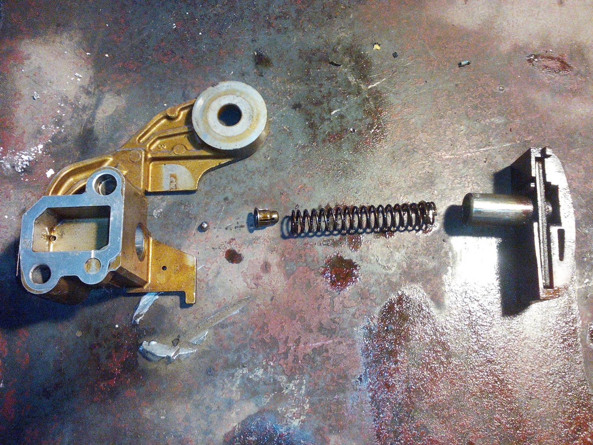

Пока вы тут все думали, я зря время не терял, вот смотрите
Это наш натяжитель в разборе
Между шариком и пружиной есть шляпка или столбик в который вкладывается шарик и все это поддавливается пружиной, керном со стороны пружины, подбил молотком, ну как бы шарик чтобы не сильно утапливался , залил масло все собрал и о чудо, натяжитель держит не продавливается, попробовал тисками сдавить ДЕРЖИТ ......
Кто что думает? Наверное буду ставить этот натяжитель...
Говно, а не конструкция...
Авто-любитель
3 Август 2015
СГВ 2008 2.0 АКПП
В тисках держится минут 20, пока полет нормальный, не сдавливается..[DOUBLEPOST=1438685247,1438685175][/DOUBLEPOST]Почему Г ? нормальный гидрокомпенсатор....
Пробуй, жаль быстро хрен разберешь...[DOUBLEPOST=1438685361,1438685254][/DOUBLEPOST]
А должен быть гидронатяжитель, с обратным храповиком, такой как на Фордах ставился, его необходимо было взвести, чуток ударив по нему.
