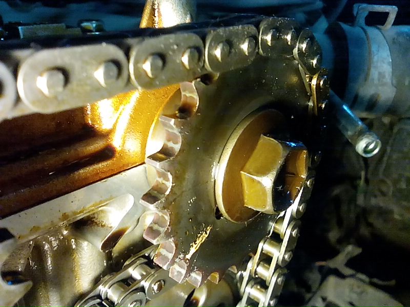

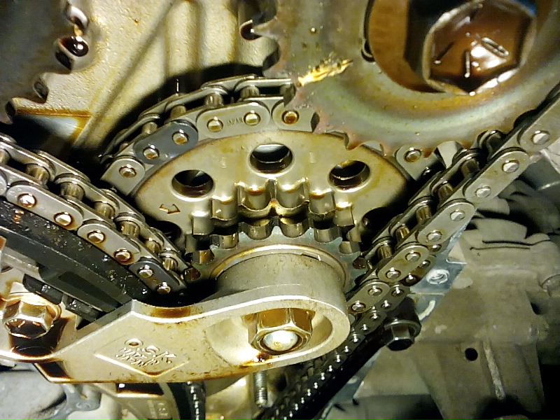

Как я говорил ранее, я ставил набор цепей OSK,помечу промежуточная шестерня в комплект не входит, пришлось брать оригинал. Прошло 10000км,
Смотрим, что получилось после вскрытия и осмотра[DOUBLEPOST=1438856823][/DOUBLEPOST]Наверное всем заметно, как как звено ложиться в зуб, это OSK, а теперь посмотрим как ложиться в оригинал, выводы делайте сами, что лучше...[DOUBLEPOST=1438858025][/DOUBLEPOST]Ну и напоследок моих экспериментов, после вскрытия ГРМ, нижняя цепь натянута идеально, верхняя болтается как сопля, но было замечено, что при сжатии верхнего, из него выходит масло, где цепь трется о башмак, там стоит клапан с шариком, промывка и продувка ни чего не дала,пришлось поставить шток с башмаком от старого натяжителя, он держал идеально, в итоги все держит не перепускает, все собрал, завтра утром будет видно, будет треск при запуске или нет....

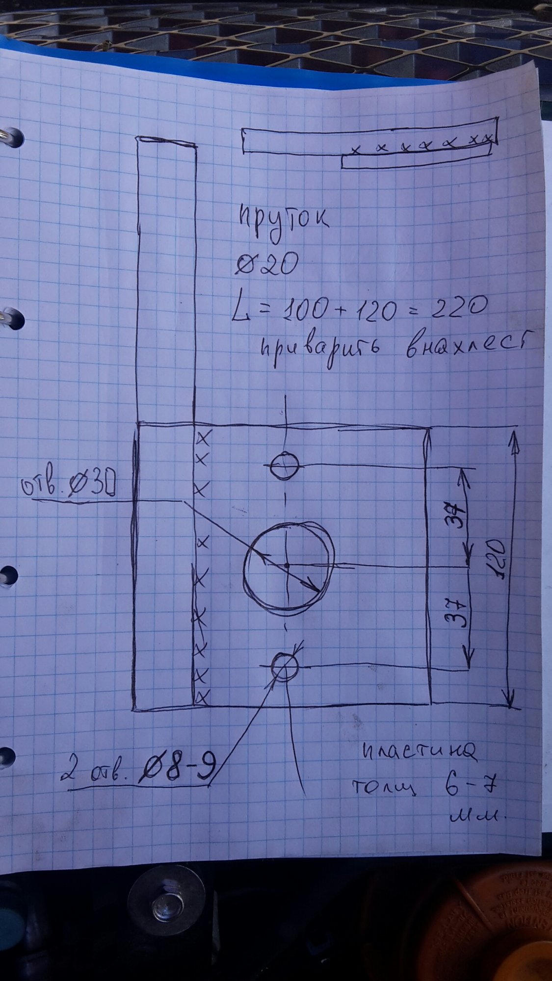

В общем, приспособление для фиксации коленвала надо иметь для этого мотора. Москвич, Жигули, Логан - обходился, стартером отвернешь, потом само затягивалось так, что только стартером потом отвернешь. А тут вона как.

вот такую приблуду делал и отрезок 3/4 трубы 400 мм
Можно и обойтись без приспособы, вставляешь отверту с низу в сухой картер коробки, там на маховике есть зубцы она в них упирается. Я так и откручивал и закручивал с нужным моментом.
а на автомате как быть?
