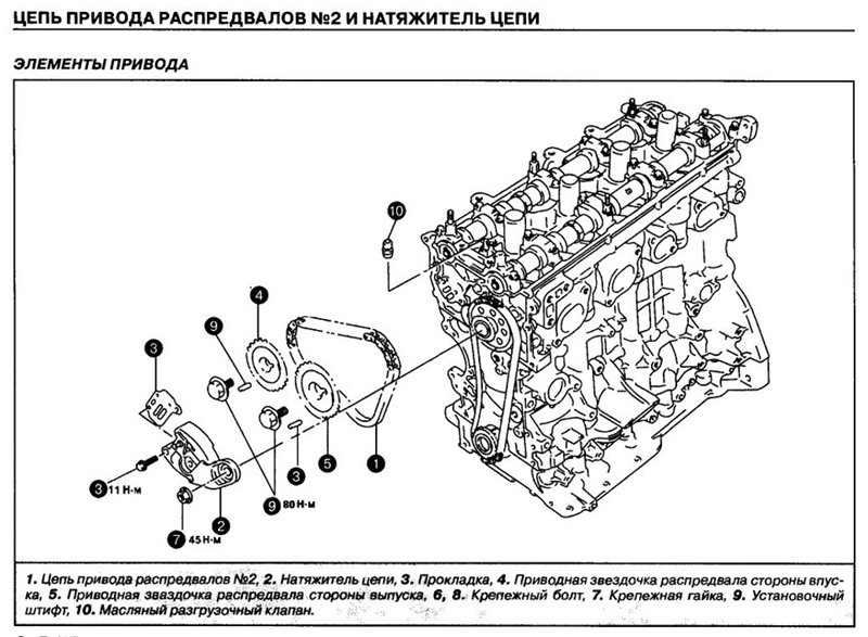

https://www.drive2.ru/l/7247320/[DOUBLEPOST=1458620693,1458620654][/DOUBLEPOST]ну вот думаю за лето подкупать, чтоб залезть 1 раз и не лазить больше
Вот на Драйве хорошо видно верхнюю цепь с комплектующими. Там под №10 - масляный клапан. Подумал, а не может быть проблема в нем?

что это за клапан? он стравливает давление в системе?
niral
Опытный лиановод
19 Март 2012
5,066
2,046
Регулирует давление. Если он не дает достаточного давления в масляный канал верхнего натяжителя, то цепь натягивается не достаточно - от сюда бряканье. Не исключаю, что его задача такая же как клапана в масляном фильтре - поддерживать давление в системе.

С 50000 км у многих верхняя цепь начинает лязгать! Там в головке блока есть клапан масляный, возможно он причина!

Это который стоит под креплением верхнего успокоителя.? Если он, то когда я его осматривал вроде незалаченый был, без пленки тряпочой протер, продул промыл, хотя может чего не знаю или не усмотрел(((((
niral
Опытный лиановод
19 Март 2012
5,066
2,046
Нет, пост №460 - клапан под № 10!
Макс6179
1 Февраль 2016
Обнинск
Сузуки гранд витара 2.0 2007
Насчет клапана не знаю, но на многих форумах по сьюзи читал ,что наши движки боятся масленного голодания, при наличии которого не работают нормально успокоители, вследствии чего тянет цепи[DOUBLEPOST=1458940906,1458940801][/DOUBLEPOST]Я про него и говорил, сверху крепится успокоитель
