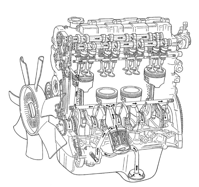

Покопал про клапан цепи:
Редукционные клапаны натяжителей цепей установлены в так называемом "развале головок", то есть над блоком цилиндров между головками и под впускным коллектором. В V-образном моторе их 2 штуки, для левой и для правой головки по одному, соответственно.
Служат они для того, что-бы масло, которое приводит в рабочее состояние натяжители цепей распредвалов, не стекало обратно в мотор после остановки двигателя. То есть пока мотор работает, масляный насос создаёт в масляной системе определённое давление и гидронатяжители натягивают цепи, после остановки мотора, обратные клапаны как-бы "подпирают" масло и натяжители остаются в рабочем положении при заглушенном моторе. Со временем в клапаны попадает грязь, дубеют резиновые уплотнительные колечки внутри клапанов и они перестают выполнять свою функцию, после остановки мотора масло постепенно стекает через них обратно в поддон мотора и уже после ночной стоянки цепи распредвалов оказываются в не натянутом состоянии. В момент запуска такого мотора, он издаёт характерный звонкий одноразовый звук "ТРРР-ЫЫЫ-ККК". Это не натянутая цепь бьётся о башмак натяжителя и о внутреннюю стенку головки блока цилиндров.
По идее ни чего ОЧЕНЬ страшного в этом нет и машину можно эксплуатировать, но не вечно!
Т.к. при каждом запуске, по идее, цепь испытывает, к тому-же, продольную динамическую нагрузку на растяжение, помимо того, что она постепенно повреждает головку и башмаки натяжителя, в результате у этого процесса есть предел ))) (С)

для предотвращения стекания масла из магистрали при заглушенном ДВС и для более быстрого ее наполнения и создания рабочего давления после запуска двигателя - это обратный клапан. А давление поддерживает редукционный клапан.
Это мы знаем!;) Просто нет описания этого клапана, где написано - обратный, где перепускной, где клапан сброса, а где и разгрузочный

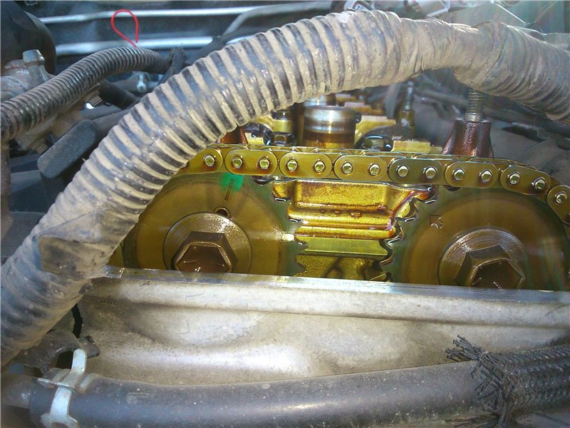

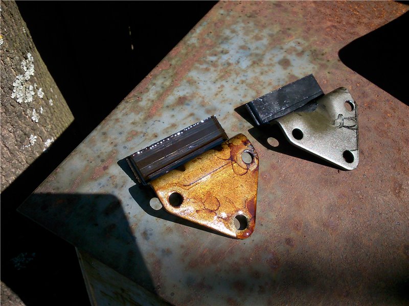

Сегодня дошли руки до замены верхнего успокоителя и редукционного клапана.
Успокоитель был не изношен, НО у нового мягкая накладка, а старый был деревянный.
После сборки звука цепи на 1000 об/мин НЕТ !!!!!На сколько хватит успокоителя - не знаю, клапан был в норме, я его заменил все равно.
П.С Цепь не шаркает об крышку, об натяжитель, и пр. Верхняя цепь натянута, нет продольного движения. лязгать может поперечное смещение цепи, оно 3-4 мм по звездам присутствует. Кроме того, звенья смещаются в замках, цепь живая вся.

а клапан находится под успокоителем?
Да, с прорезью под плоский шлиц. Состояние было хорошим, грязи не было совсем.
Звук цепи все таки слышен на 1000 об/мин. Просто он стал совершенно другим. Мягким, а раньше металл об металл шоркало. При запуске рокота перекатывающихся роликов тоже нет.
Главное, что верхняя цепь была натянута, даже не прожать.
