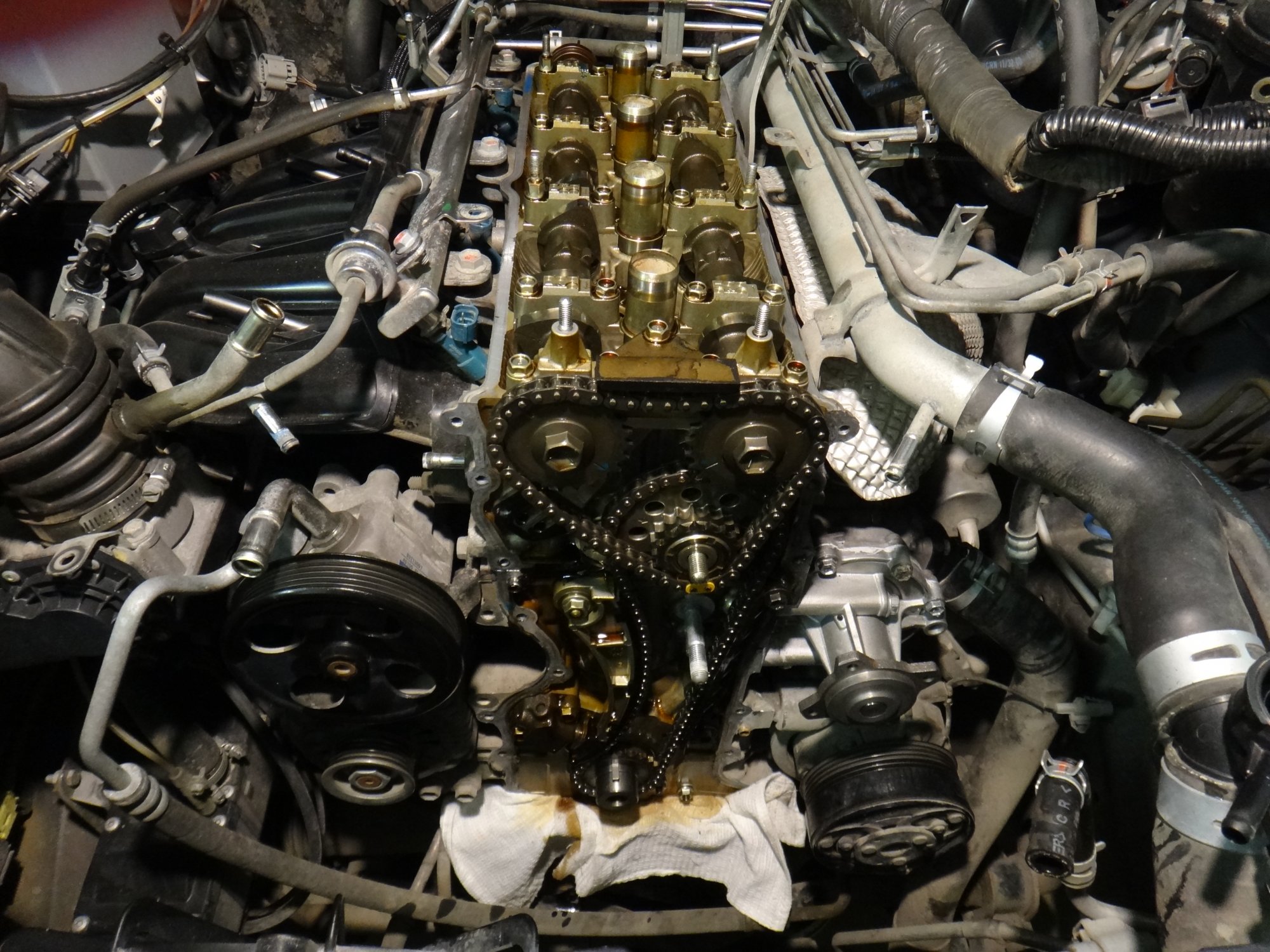

Заменил сегодня как Niral верхний успокоитель. Да, на хх звон пропал, но свыше 1500 об. остался. Верхняя цепь провисшая... коплю кэш.
Как это на 1500 об/мин остался звук? На этих оборотах ни у кого цепь не звенела, разве что основная цепь вытянута и уже звенит, тогда менять.
Когда клапанную крышку снял как была цепь верхняя натянута? Провисала?
Висела, висела она. Причем до раскоксовки всё окей было)))
А на твоем успокоителе выработка большая была?Если звук все-таки поменялся и пропал на холостых.

Звук изменился, но не пропал. Старый успокоитель имел закостеневшую накладку. А износа не было почти, так след от цепи. Смотри фото пост 503;)

Я рассматривал фото.Если накладка деревянная то и звук не гасит,а вот если на 1мм зазор уменьшить или увеличить то что интересно получится?У меня уже 60 тысяч одинаковый звук не усиливается и стихает полностью после замены масла.

А когда новый ставим то зазор мы уменьшаем же(за счет минимальной но выработки?)И звук уходит,но там возможно из-за мягкости накладки
Ну вообще около двух мм приблизительно сточен этот пластик "аля резина" на успокоителе. Не так и много по сути, но она реально дубовая...
