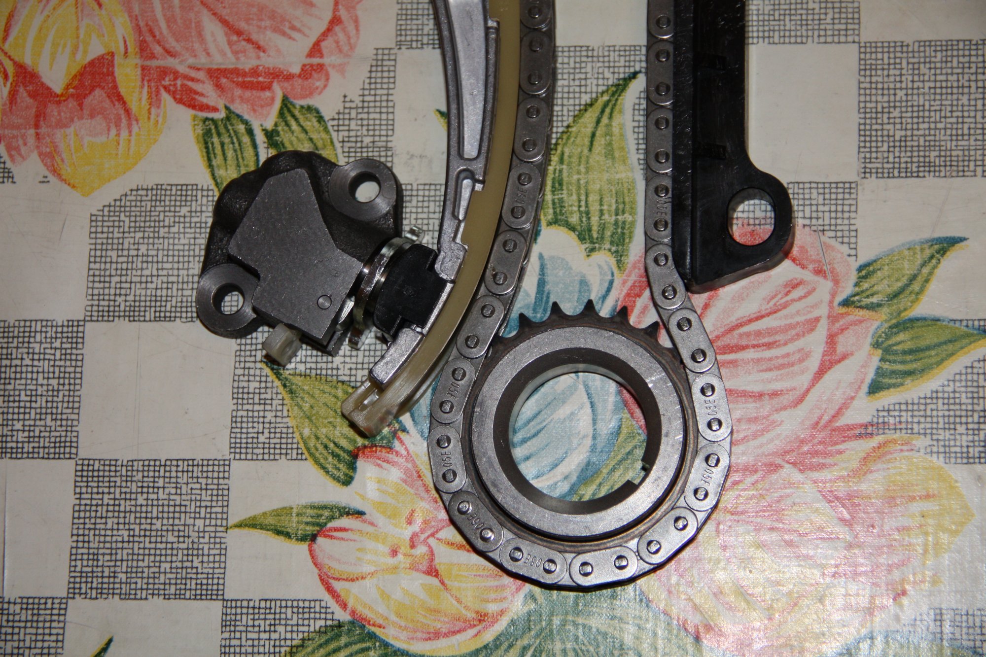

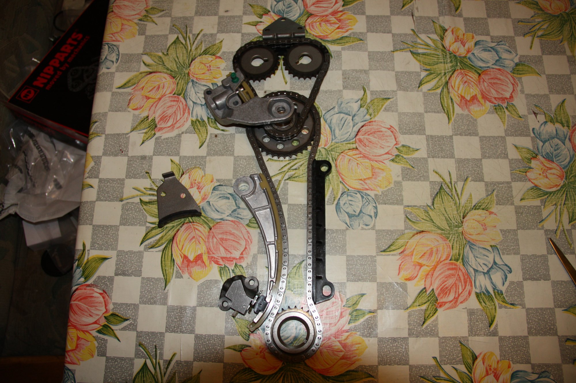

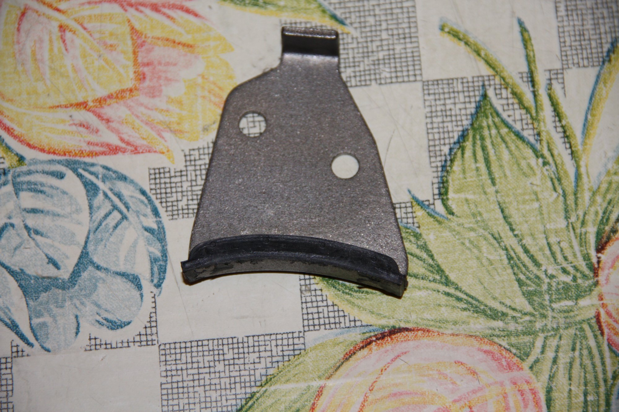

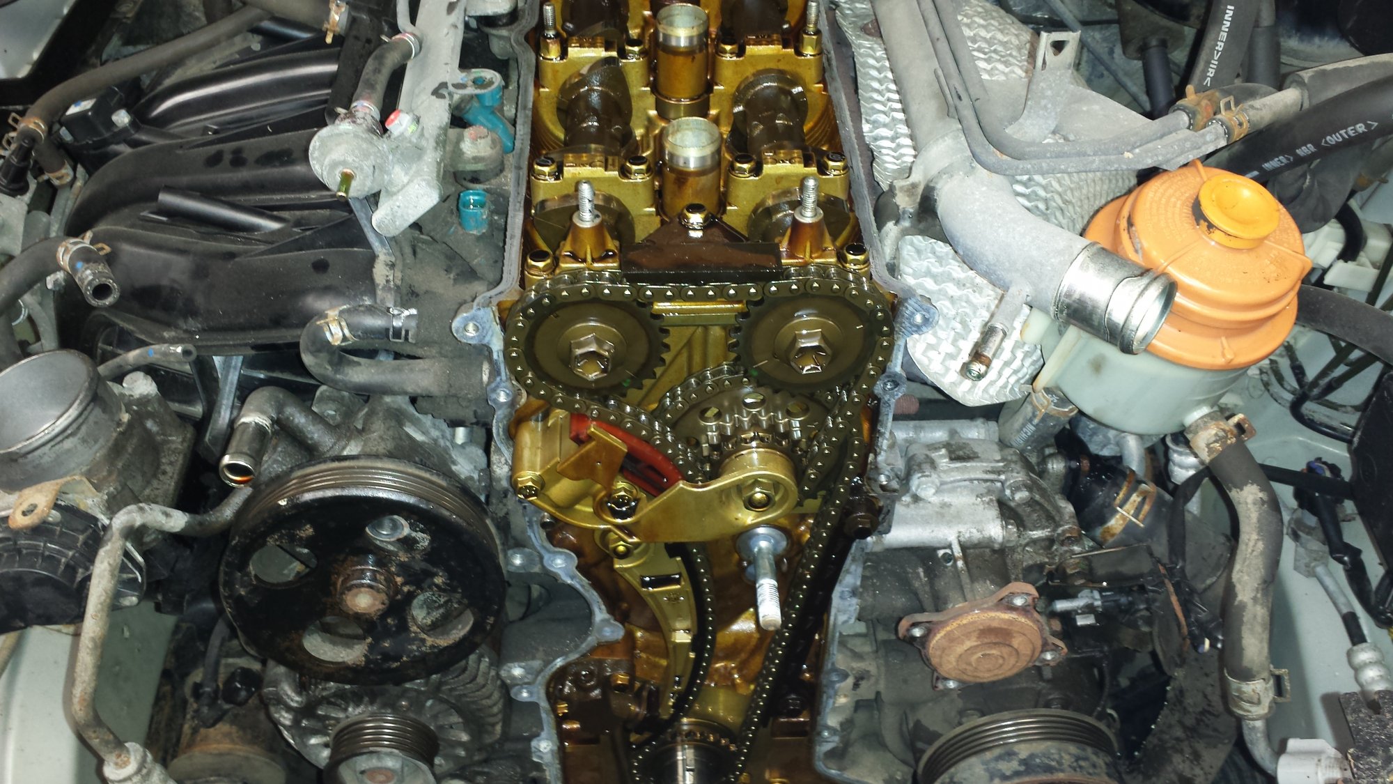

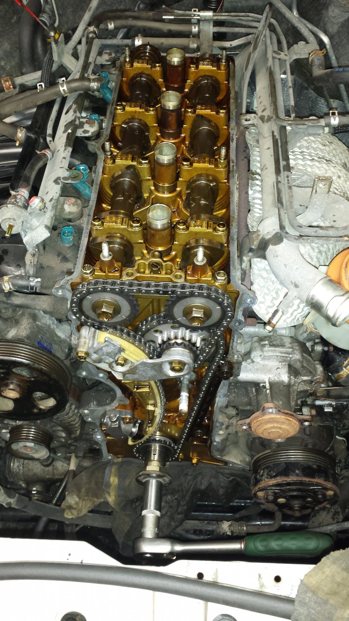

Вот я приблизился к замене масла и купил прокладку клапанной кольца и успокоитель.Сегодня поменял.Успокоитель новый был с мягкой накладкой(ногтем нажимался),старый снял выработки нет совсем,так пара рисок от цепи но весь как будто железный.Быстренько поменял его.Завел и...
-и ничего абсолютно не случилось,звук как был на 1000 оборотов так и остался точно таким же.Цепь была натянута хорошо,единственное что какая то расхлябанная,гуляет на звездах по сторонам,звезды тоже нормальные.
Пока забью на звук,я с ним уже 70 тык проехал.Масло потом поменял и опять тишина стала))))
