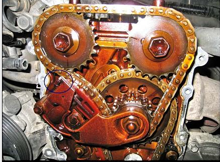

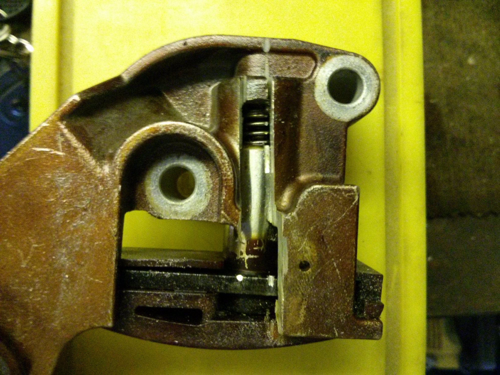

1. По дилерской информации натяжитель умирает от единственного про@#$ба масла. На данной машине было именно так. Передняя крышка обычно сопливится по левой стороне (по ходу движения), оттого туда герметика кладем больше и затягивать начиаем именно со стороны масляного фильтра).
2. Цепи не проверял, просто поменял всем комплектом. Список закупленных деталей приведу ниже. Звенеть перестала. Старый натяжитель верхней цепи не заедал. Но, действительно, ограничителя обратного хода у него нет.

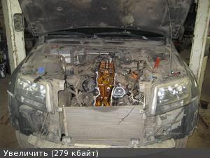

3. Корячиться с установленным радиатором нет никакого смысла! Тем более, что к такому пробегу он засран почти полностью. Поэтому снимаем бампер, радиатор (не более часа работы) и вольготно трудимся. Радиатор не забываем промыть! (Расширительный бачок от вентиляторов можно и не открутить, у меня из трех болтов удалось вывернуть только один. Потому снимаем вентиляторы в сборе с бачком, они крепятся только сверху тремя болтами + отключаем два разъема)
4. На подъемнике/яме будет чуть удобнее. Но можно все и сверху делать.
