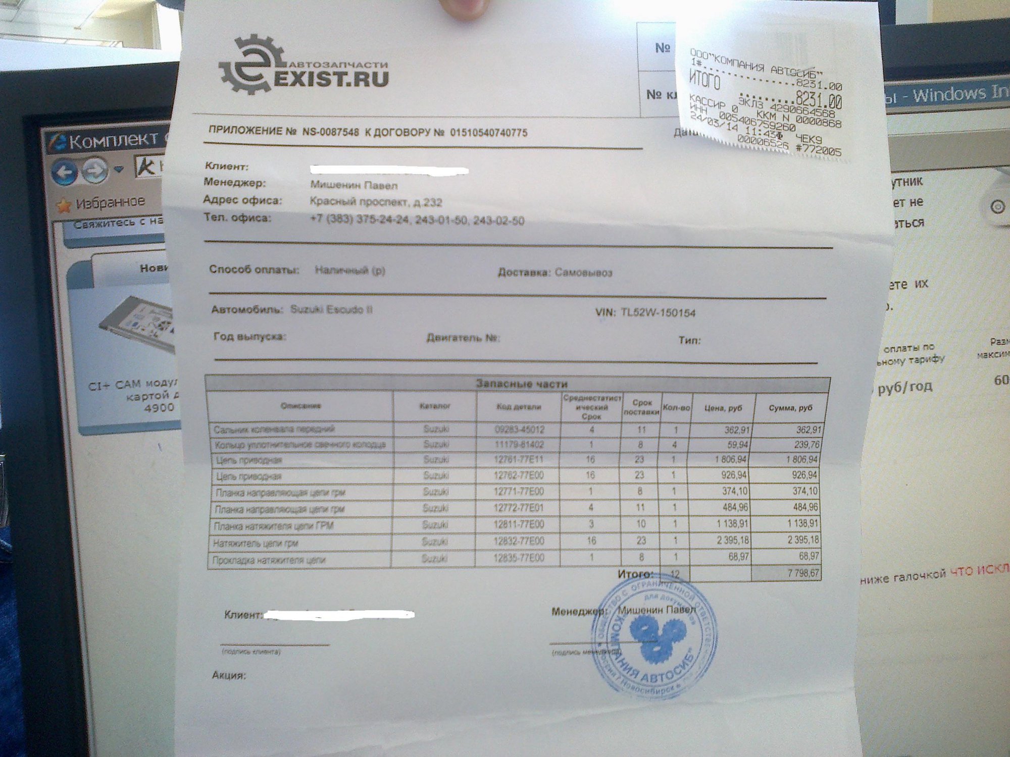

25 марта 14г. приятелю на Эскудика заказывал всё кроме шестерен и нижнего натяжителя с его планкой. За всё (оригинал) 8231р. Заказывал в Exist. Сегодня вечером поеду забирать (долго шла одна цепь).
Поменять самому, конечно не сложно, ... но трудоёмко блин, да ещё прибамбасу для снятия шкива колен вала городить придётся.... У меня 7 часов на всё про всё, вместе с перекурами ушло! И второй раз" вскрывать клиента" ох как не хочется!!!

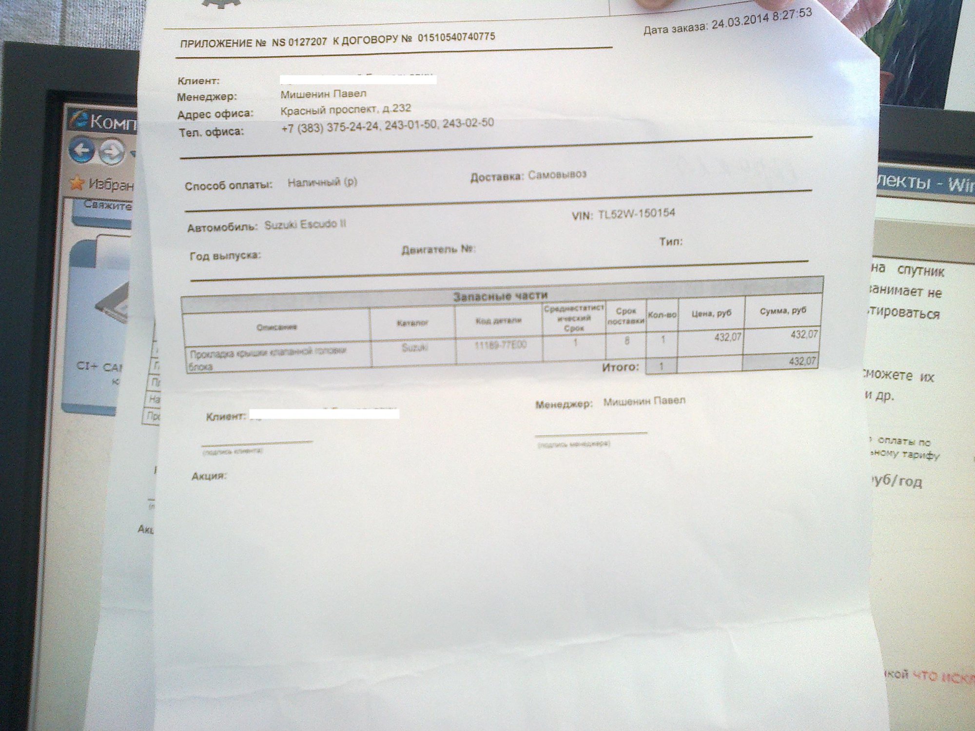

движка J20A ?
DAG251079
9 Декабрь 2013
94
NSGV 2007г.в
да J20a!!! там (эскудик кругляш, 52 кузов) только прокладка крышки своя, а остальное всё тоже самое. Я прям со своего списка (от НСГВ) и выбирал детали, которые приятель, посчитал нужным заменить , а когда оплачивать в офис приехали,нам прокладку в заказе поменяли, объяснив тем, что немного другая модификация J20A у кругляша.
