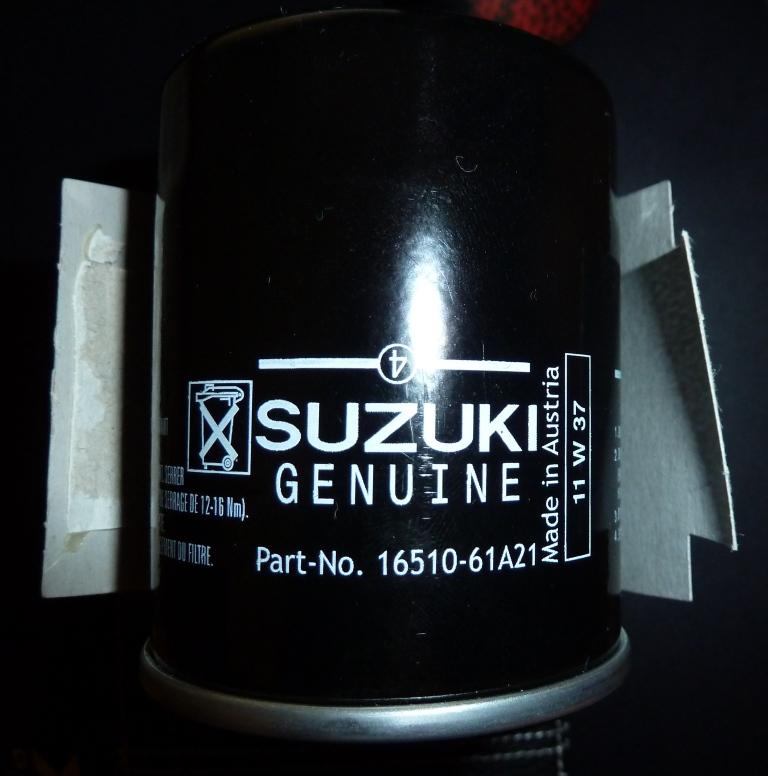

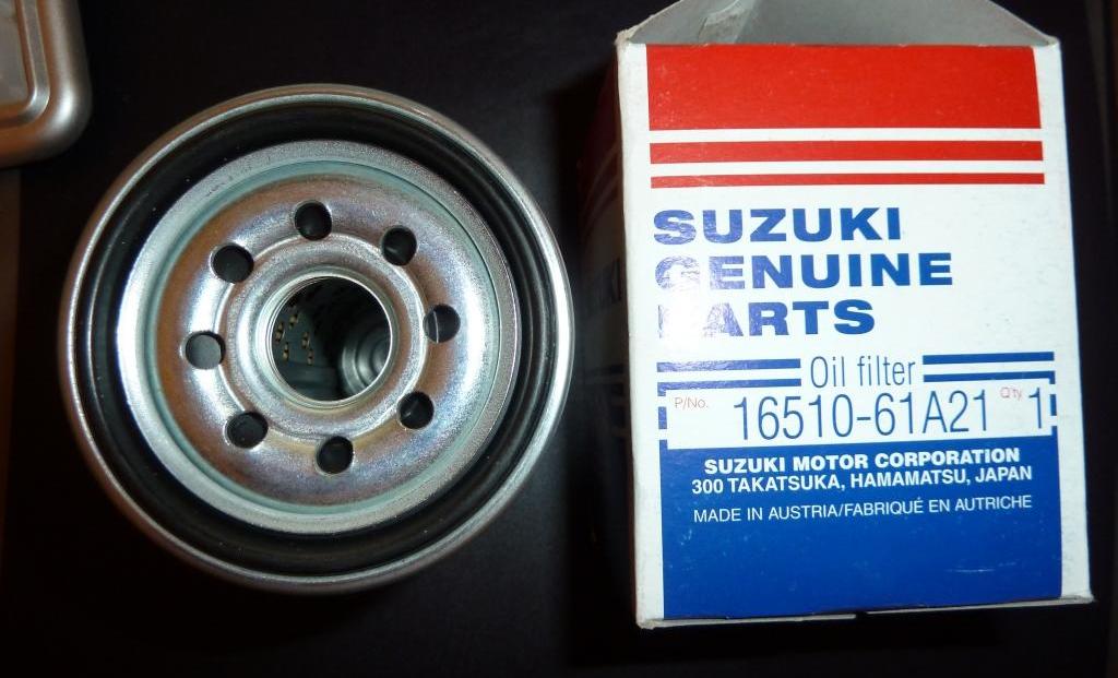

Сегодня ездил менять масло, перед установкой нового фильтра (оригинал 16510-61A21, всегда его брал, Made in Austria) обнаружил значительные изменения в новой редакции старого проверенного фильтра. Подробности на фото
А мне приехало вот такое изделие.
Шрифт как на Вашем "старом", а в центральной части отличается от Вашего "нового" . Получается что мне приехало "правильное" изделие или я ошибаюсь ?Чешу репу.

В сообщении № 451, на фото на плохом фильтре стоит 08w37,на старом-хорошем 11w30,на фото в предыдущем сообщении 11w37,на моём mahle OC 217- 10w25 . Это что за обозначение, не вязкостные ли характеристики масла на которое расчитан фильтр.
А Вам где-нибудь встречалось масло 08w37 или 11w37?
Да, на фото качественное, правильное изделие! Можно не бояться ставить ;)
Скорее всего номер партии, или код завода-изготовителя, или еще какая-внутренняя маркировка. В любом случае нам важен только каталожный номер 16510-61A21:thumbsup:
