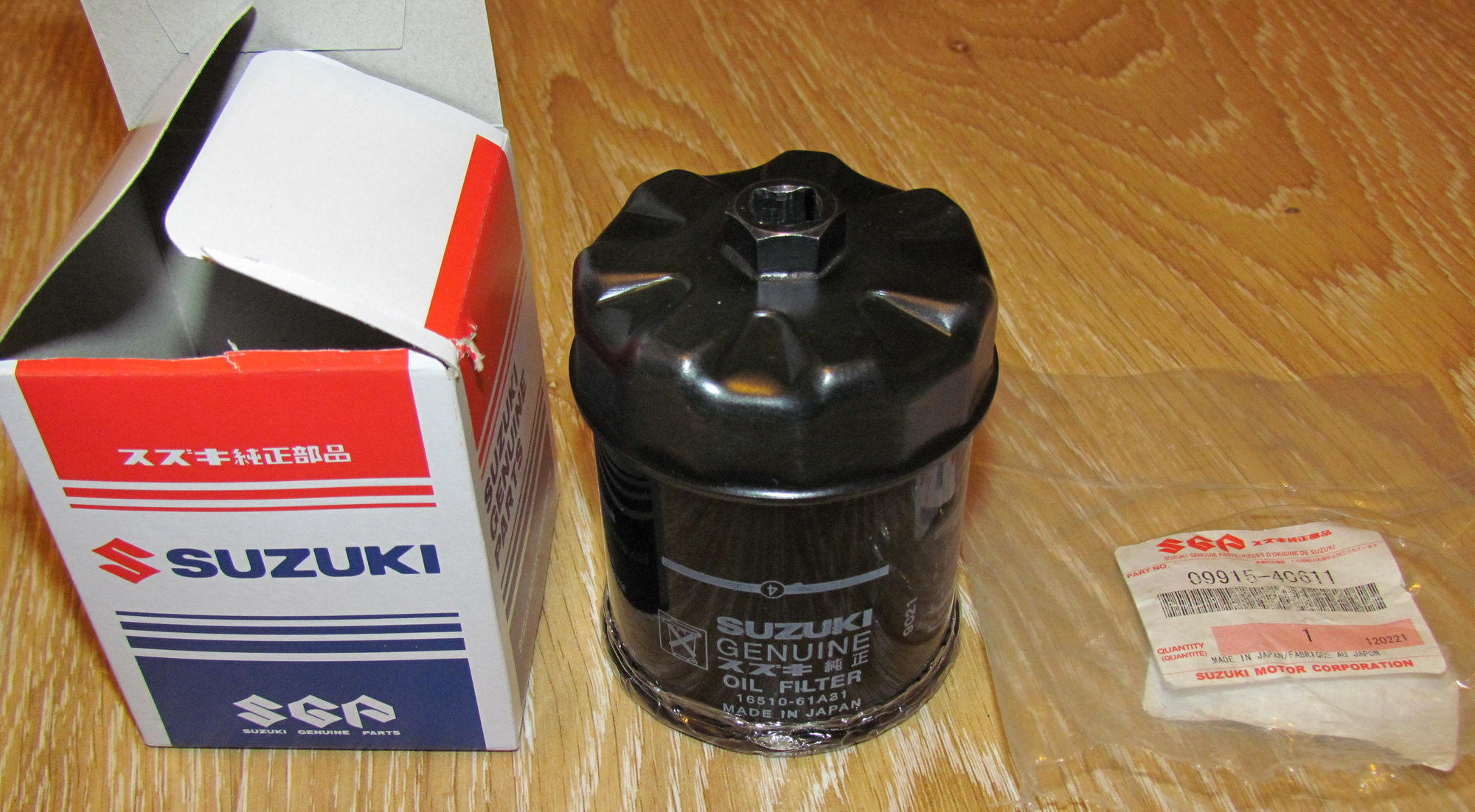

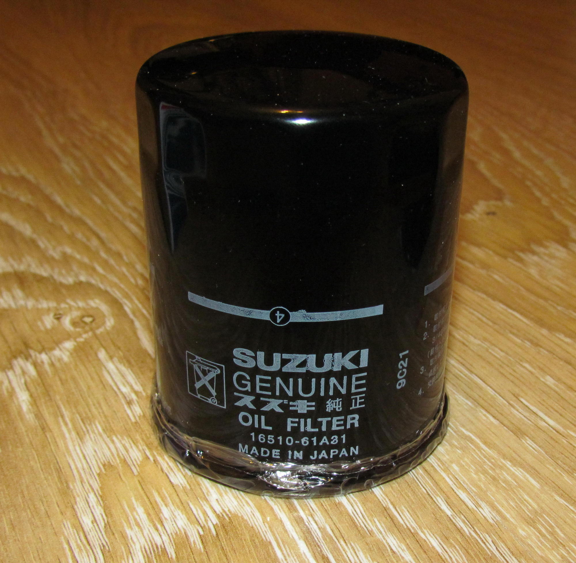

v.2.0:rolleyes:
IMG_2190.JPG IMG_2191.JPG IMG_2193.JPG IMG_2195.JPG IMG_2196.JPG IMG_2198.JPG IMG_2200.JPG

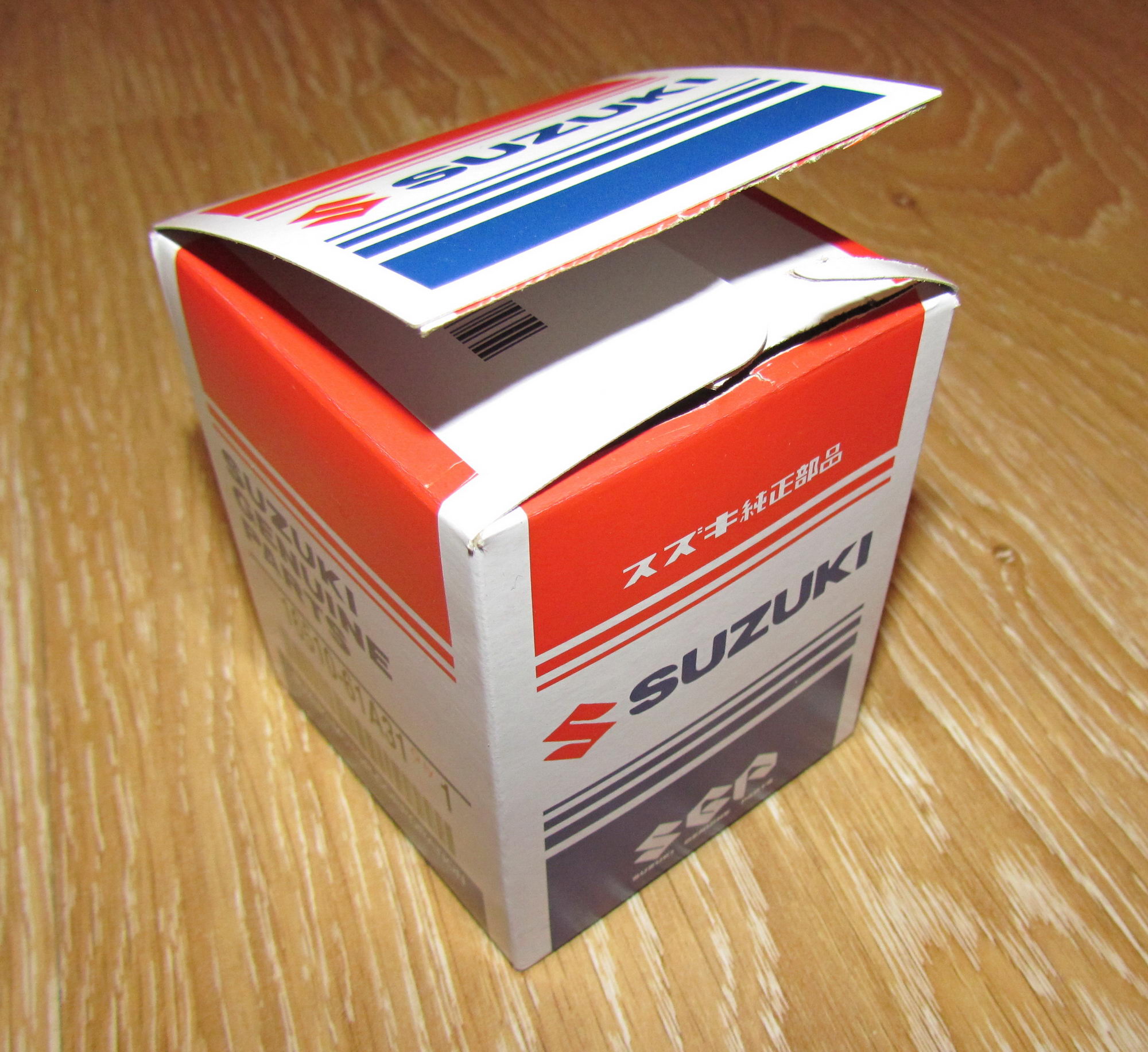

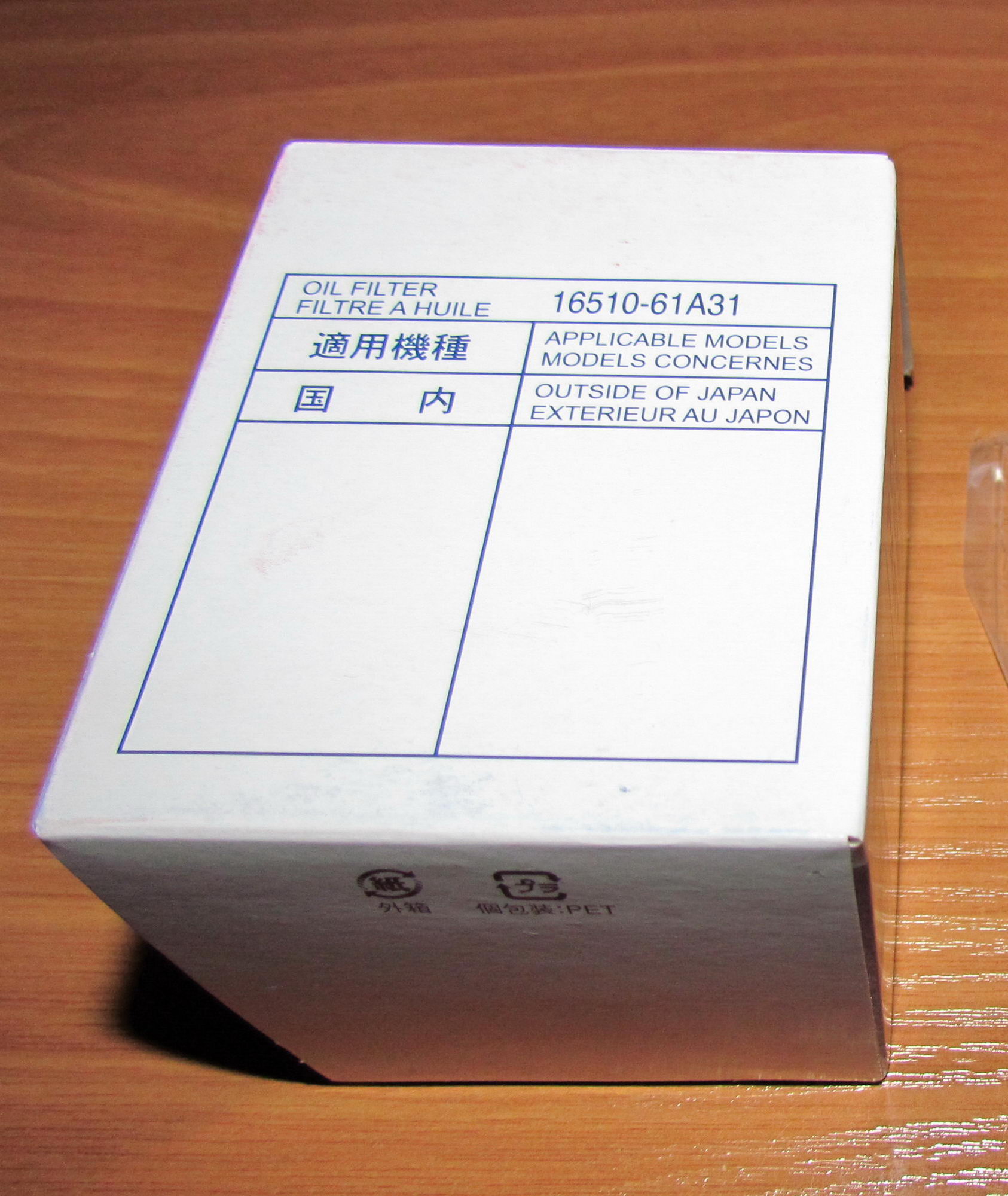

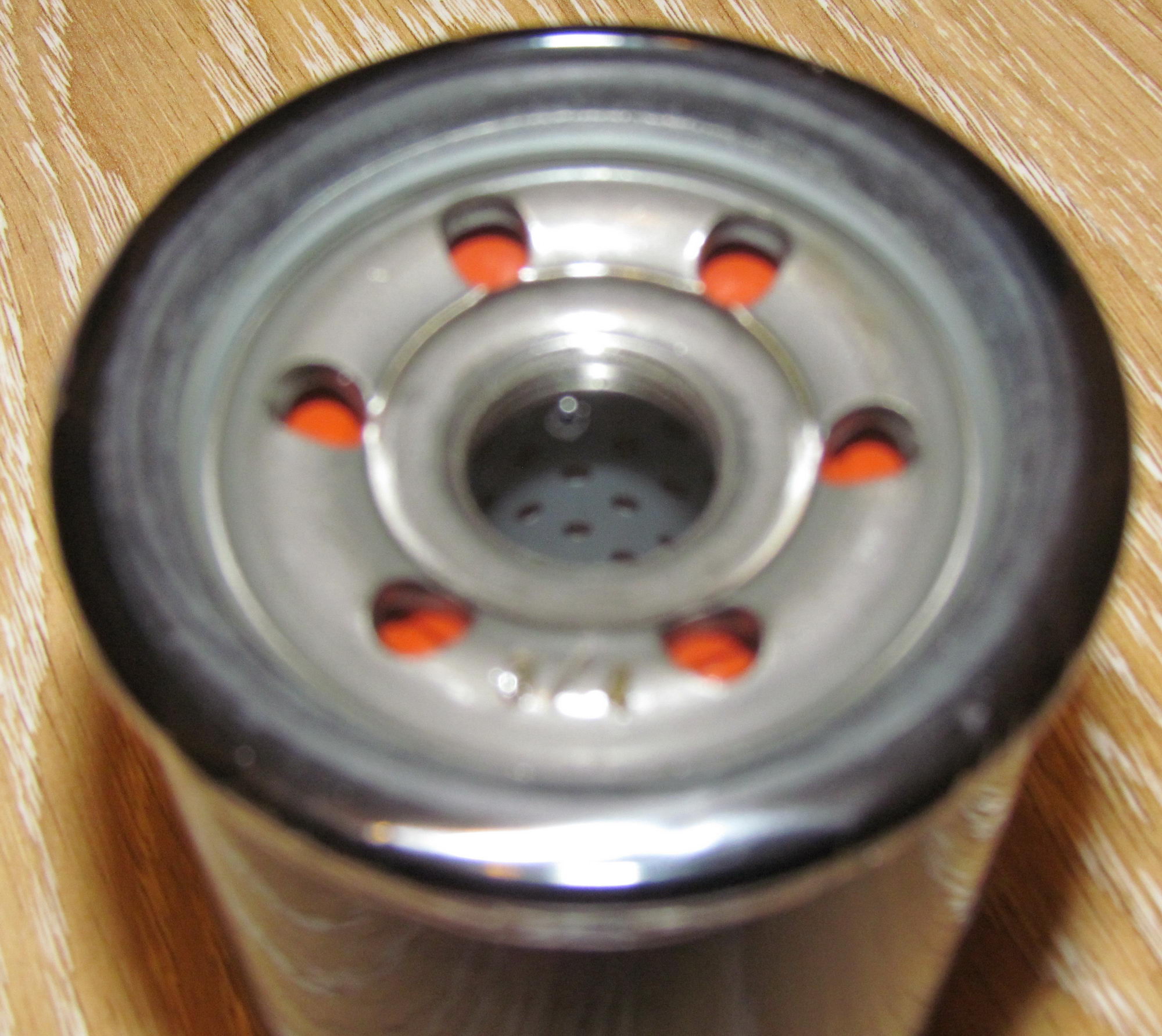

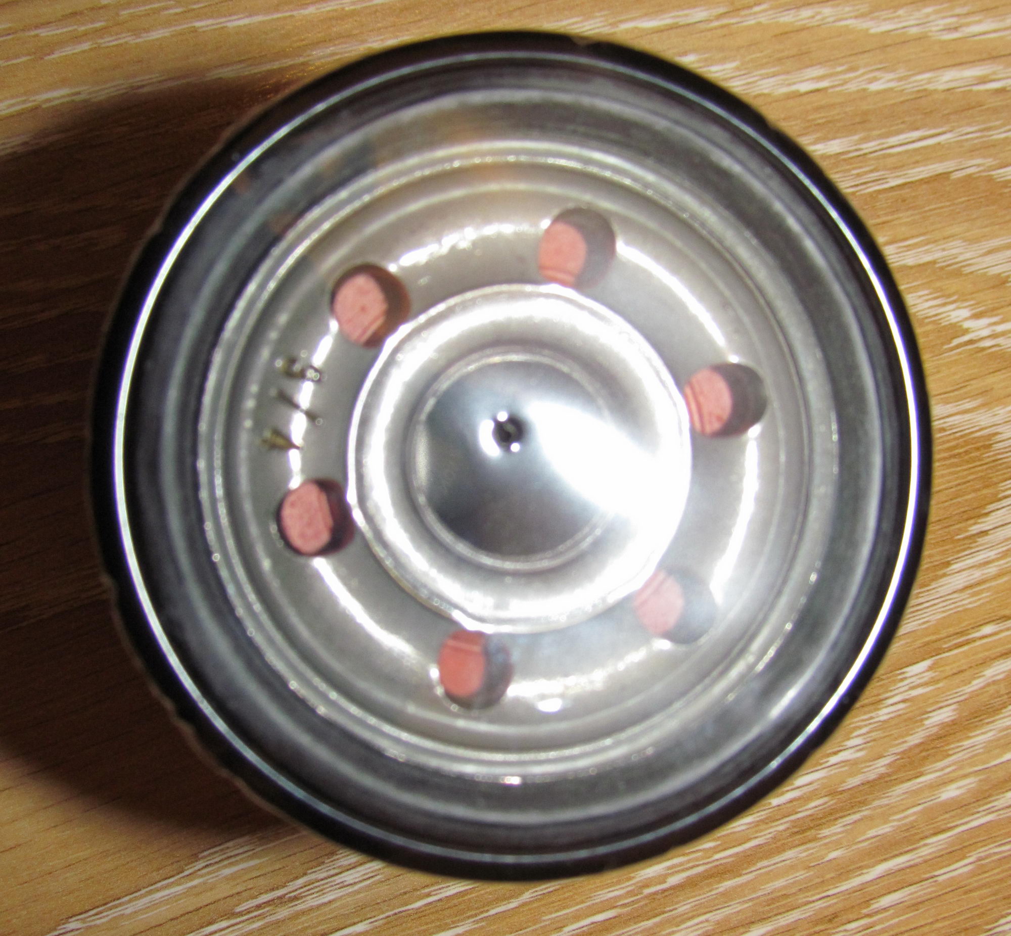

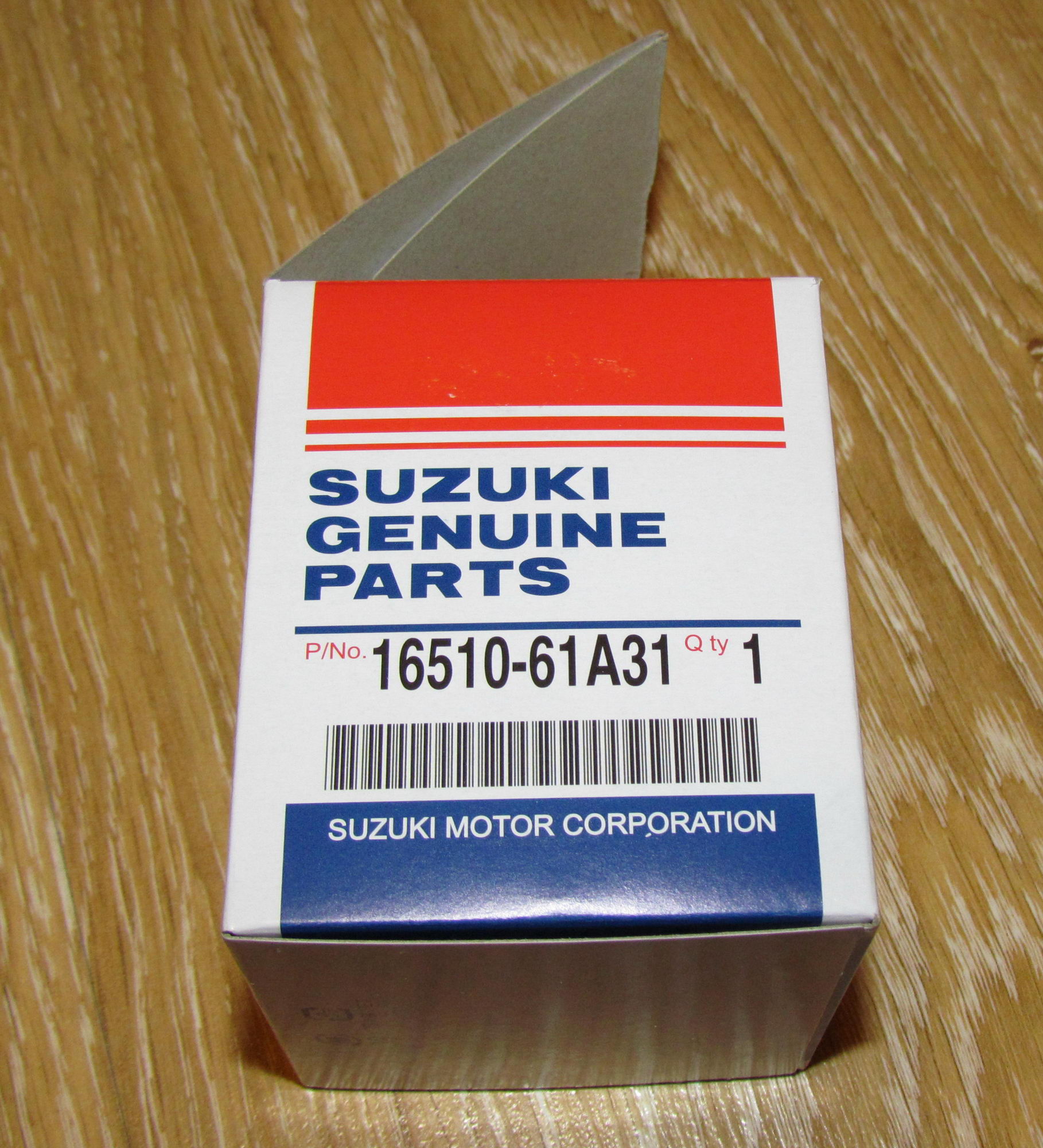

Сгонял до официала и купил фильтр японский.
Вынесли на пробу 2 штуки австрийский и этот. Распаковал оба . Фильтры правильные :Крута:, взял японский тк съёмник на нём лучше сидит. Грани фильтра 67мм. Цена фильтра 565руб.
Был австрийский но он чуть меньше видимо 66мм, резинка чёрная, отверстия внутри для масла больше в диаметре но их меньше и расположены этажами а не по всему фильтру + наружные отверстия входные меньше но их 7, а у японца их 6. Как мне кажется холодное масло лучше влетать в отверстия большего диаметра. Австрийский дешевле япошки рублей примерно на 150.

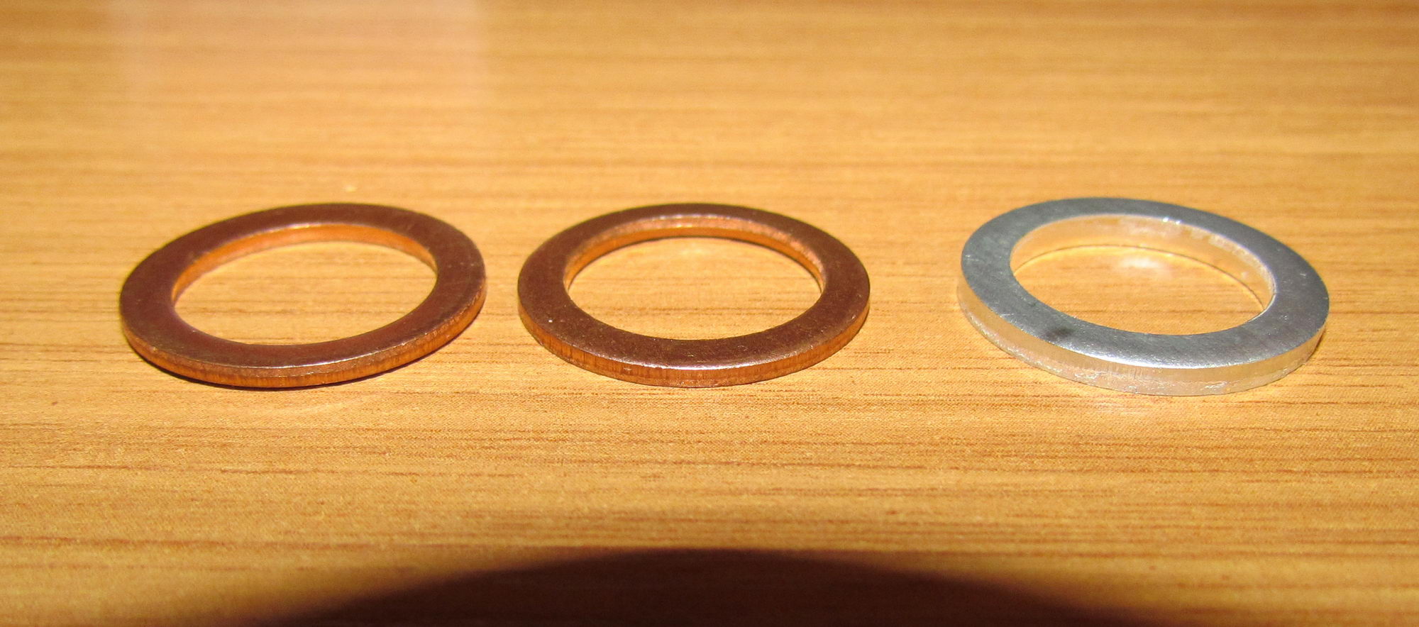

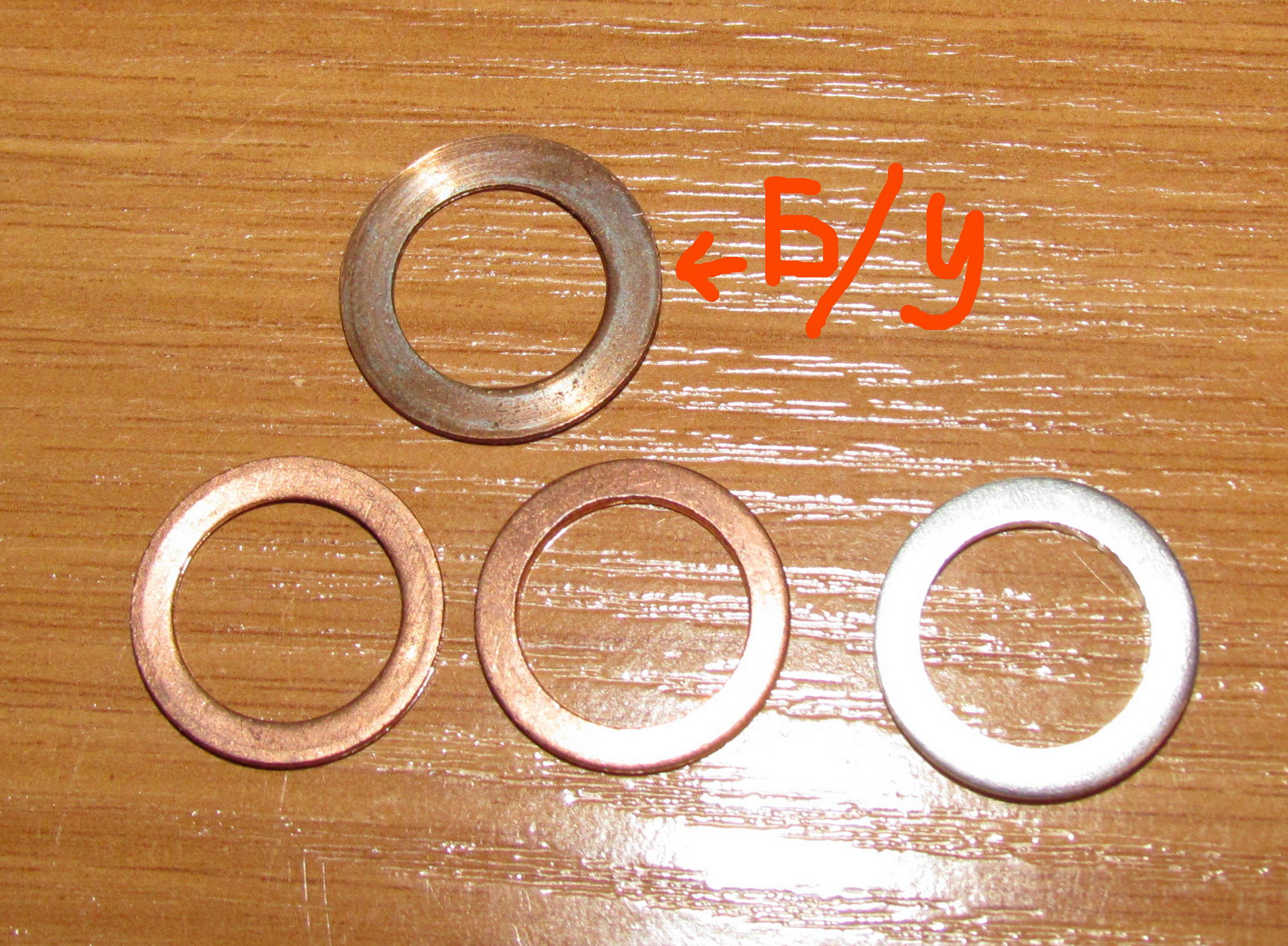

Также купил колечко на сливную пробку картера.
Медные у меня уже были и у официала они как мои 1 в 1 , брать не стал, но предложили ещё алюминиевое типа ставим и медь и алюминий. Цена колечка алюминиевого 28р)) правда по коду пробивается как для KIA\Хундай, брал в авто мире на дунайском 25(не реклама), в отделе запчастей там и киа и сузука сразу.

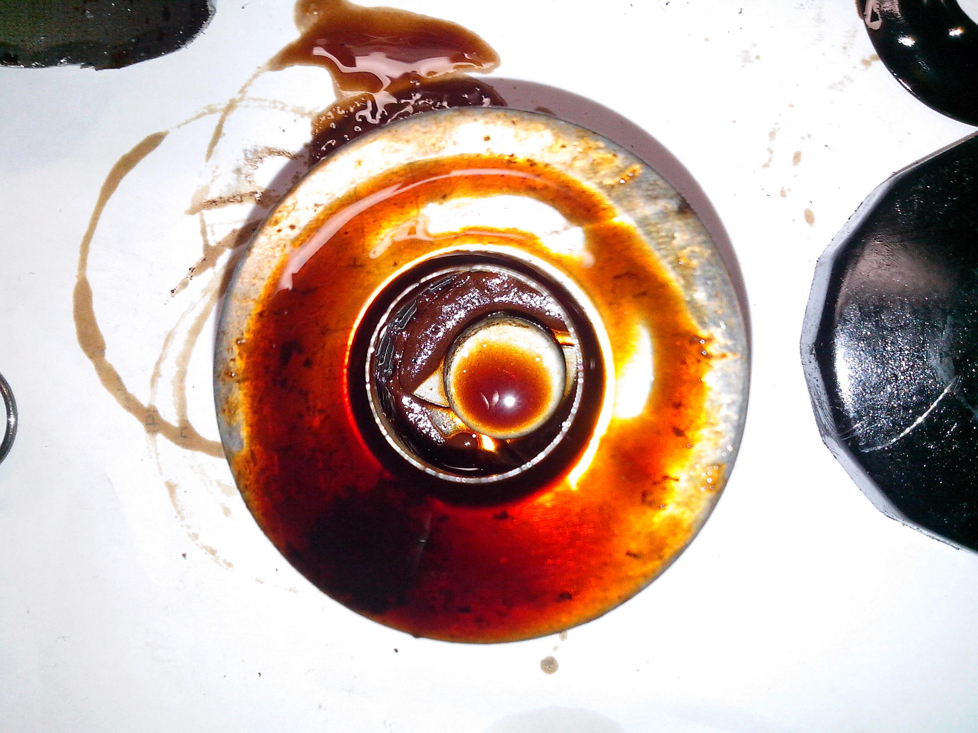

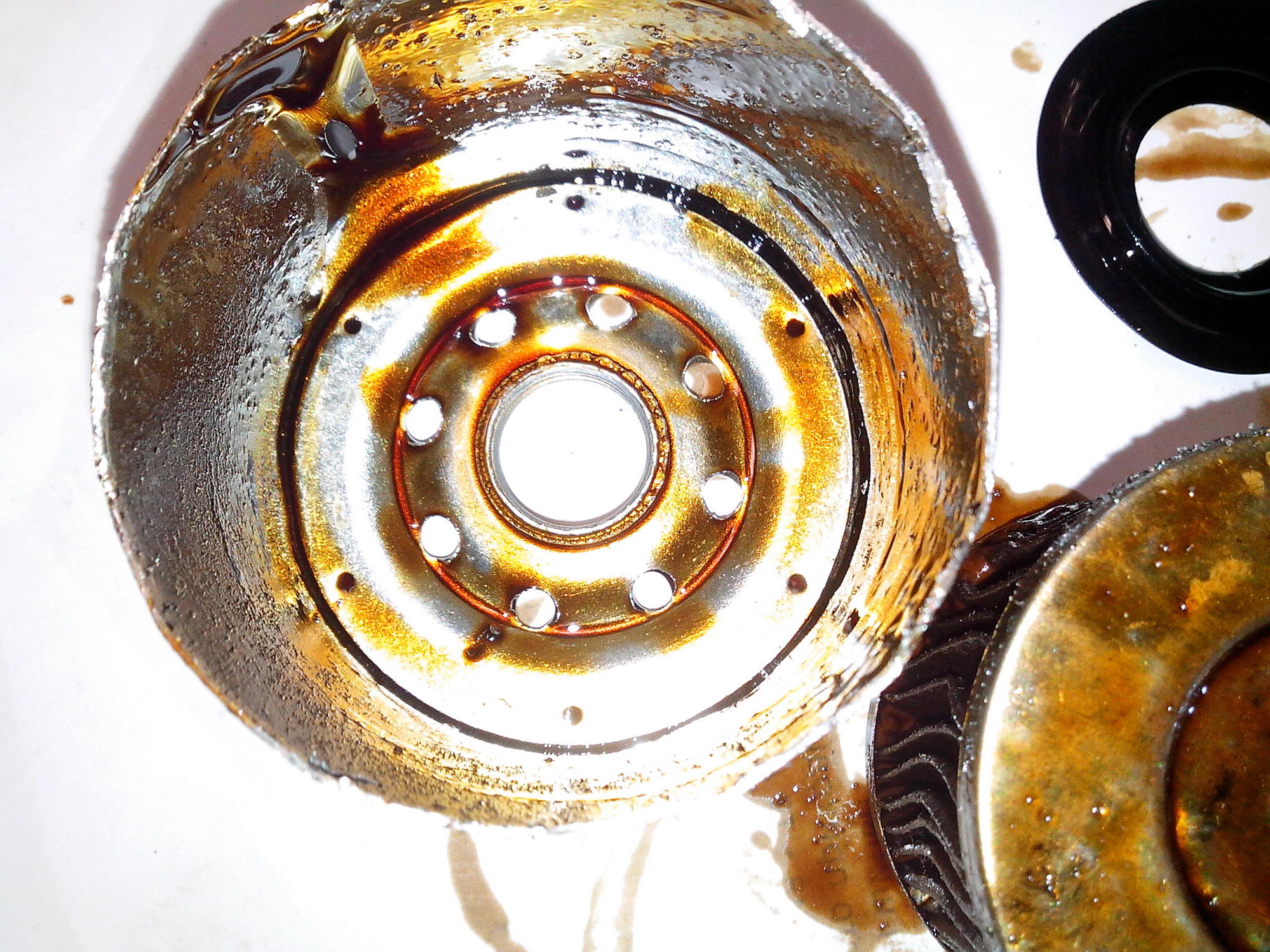

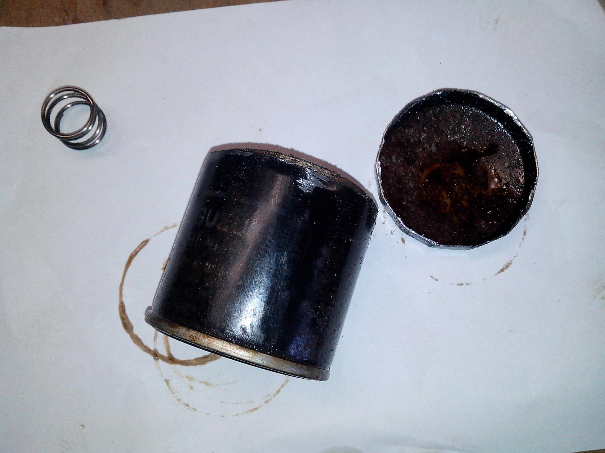

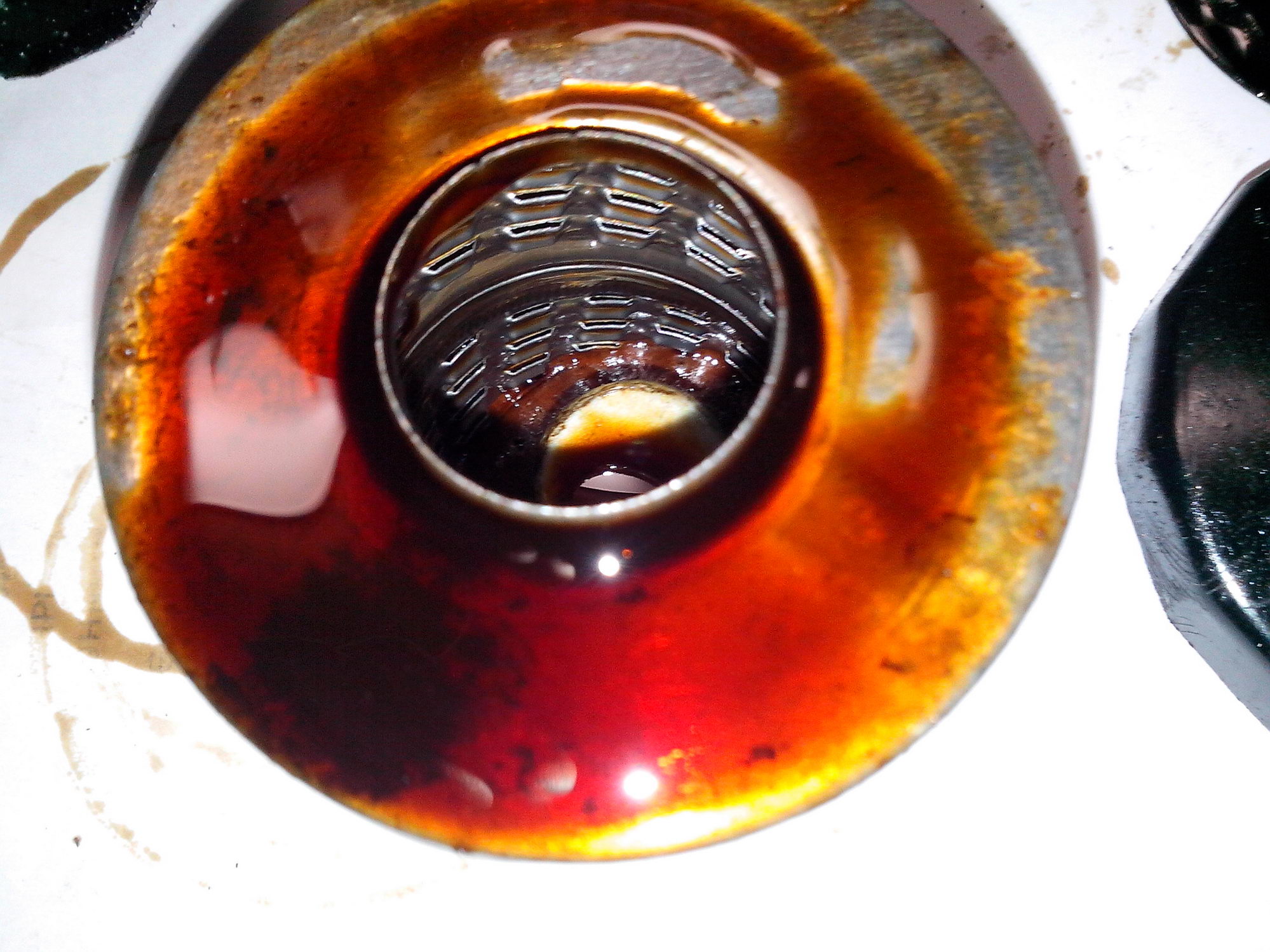

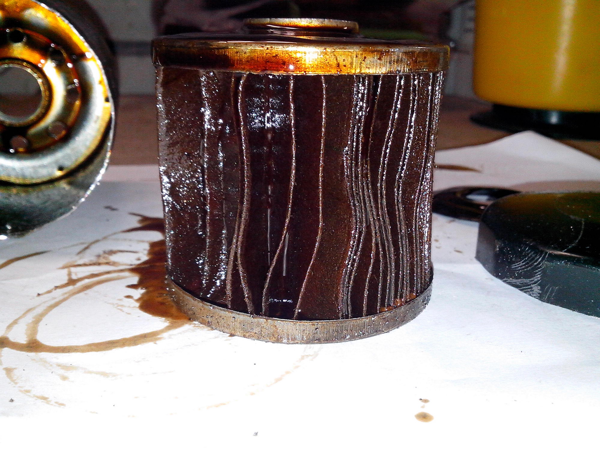

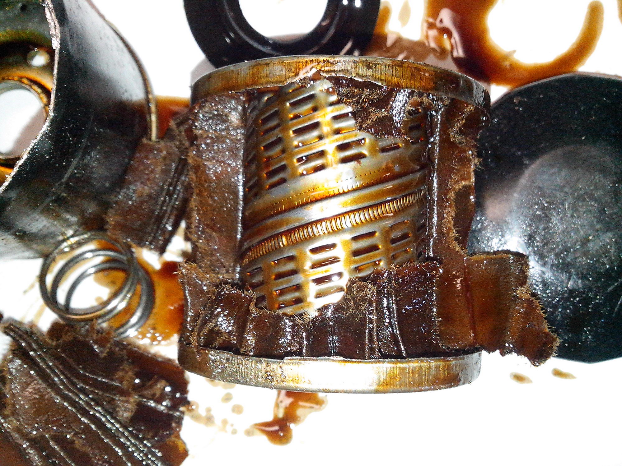

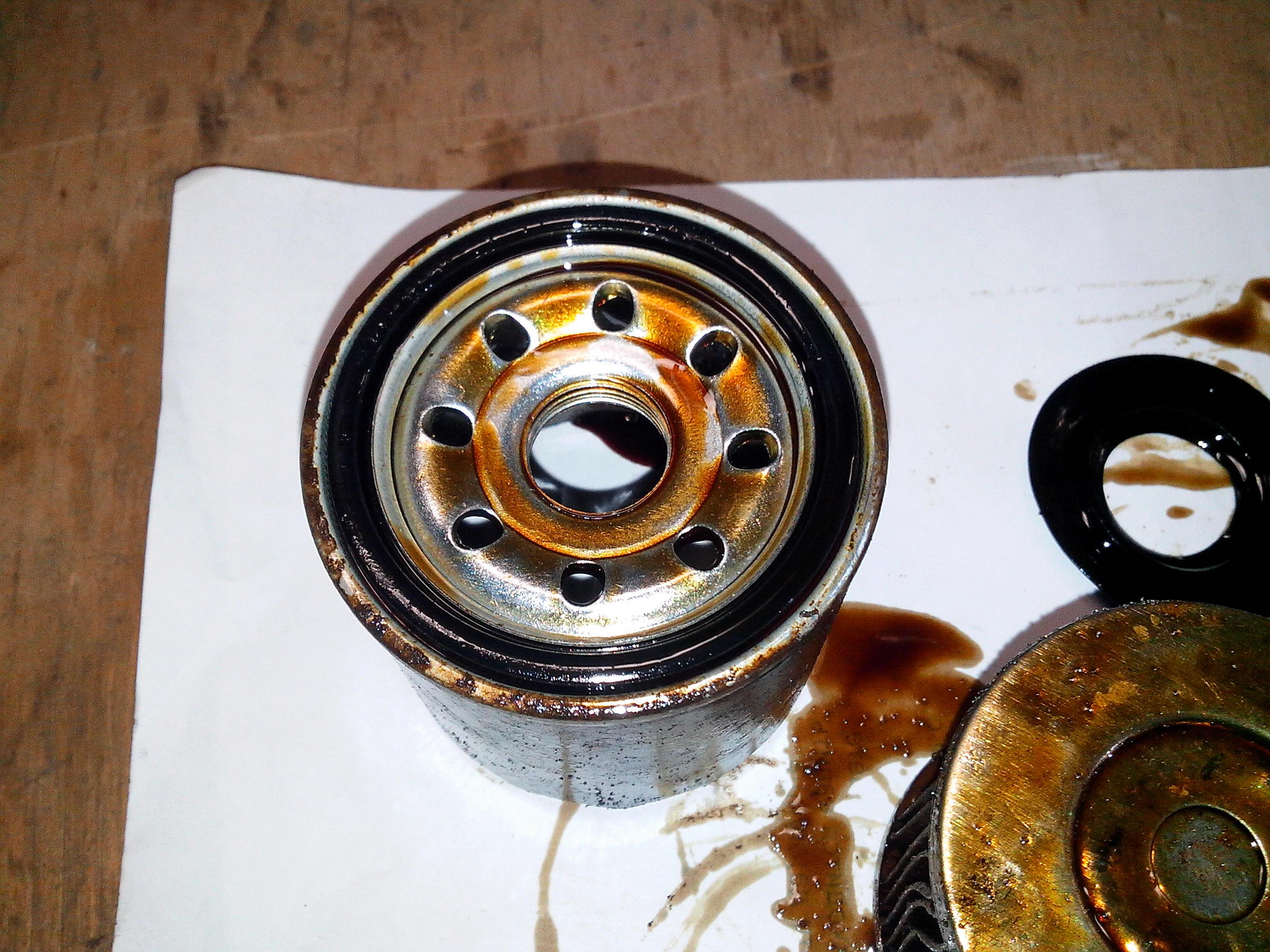

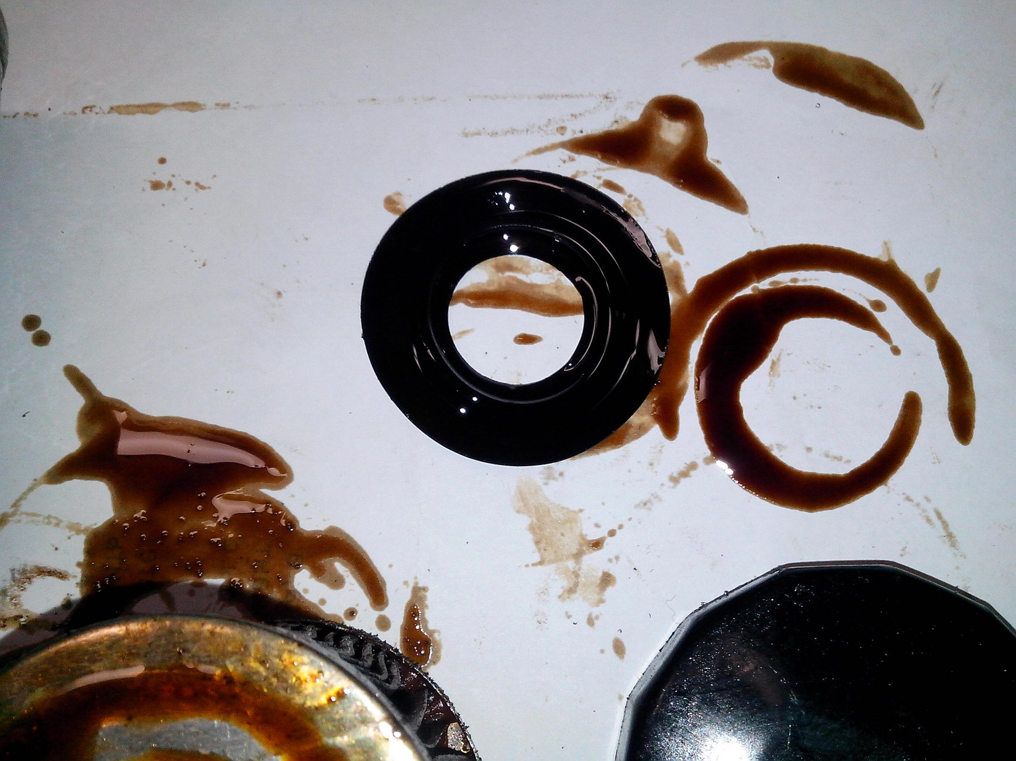

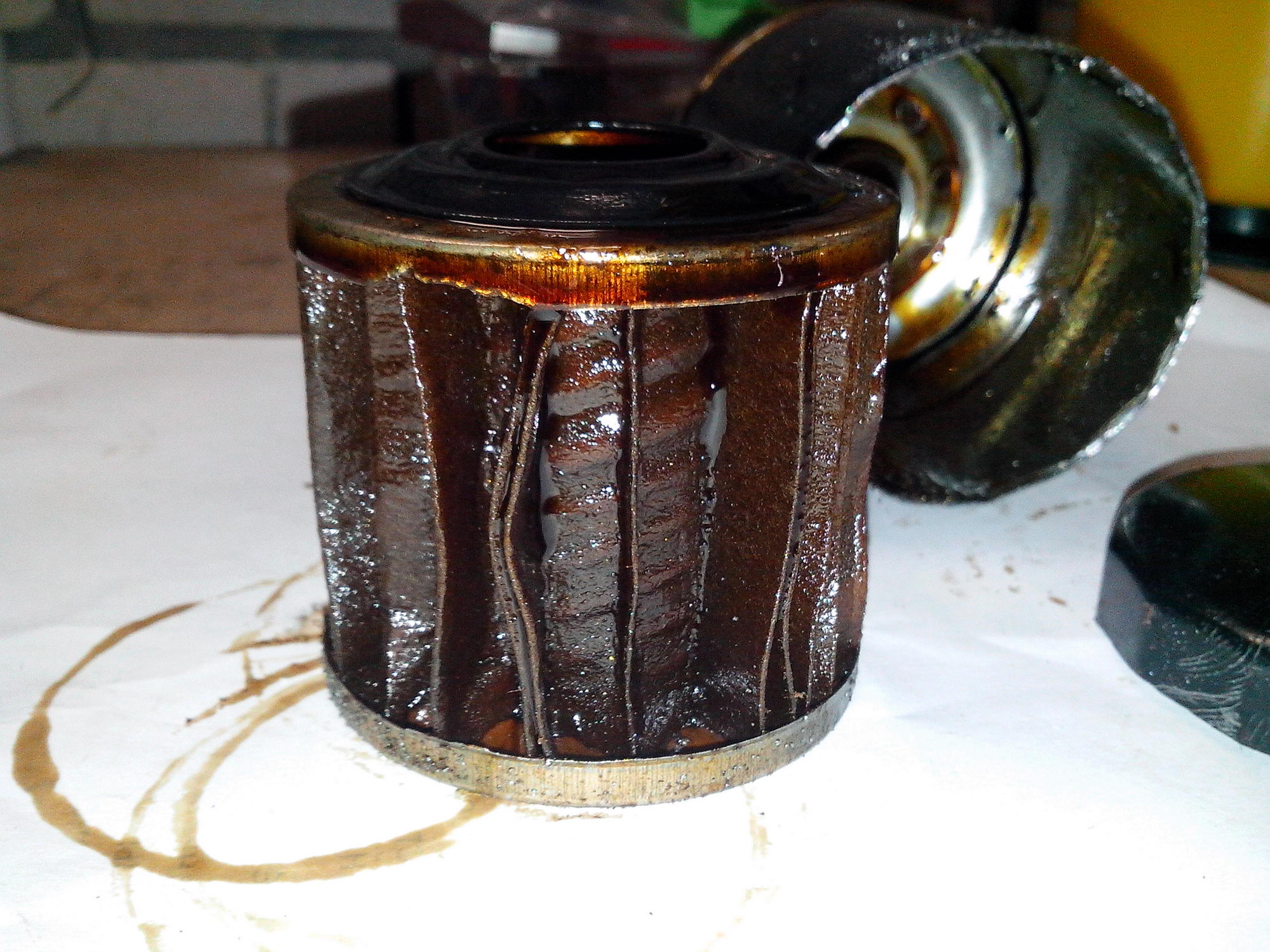

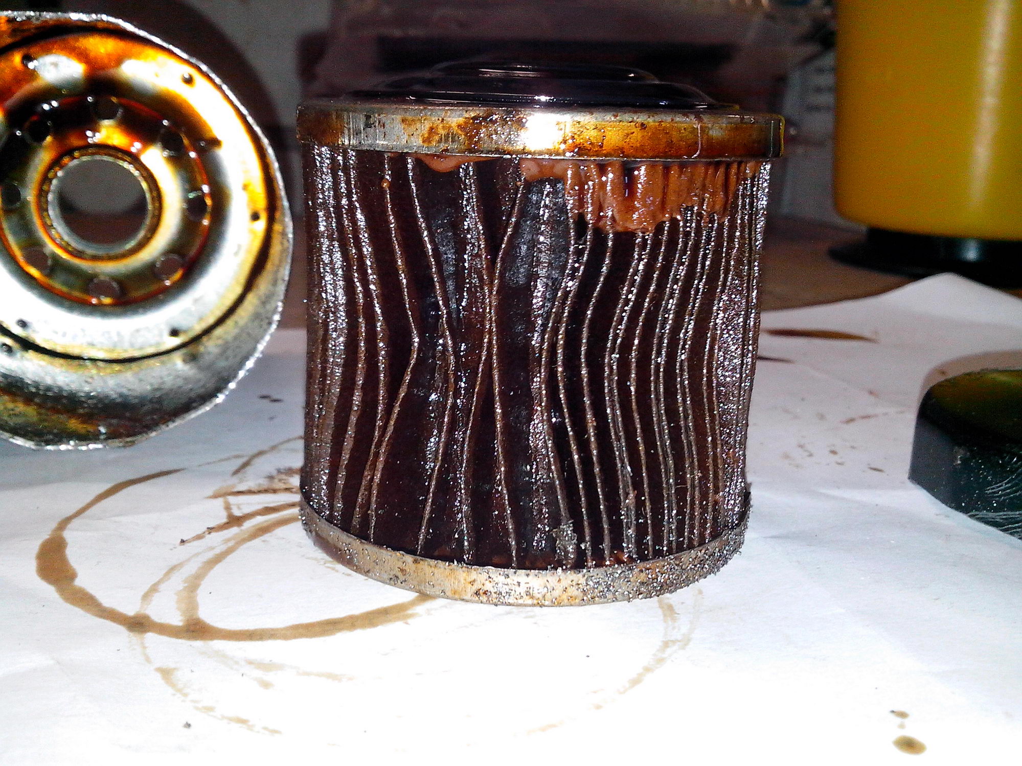

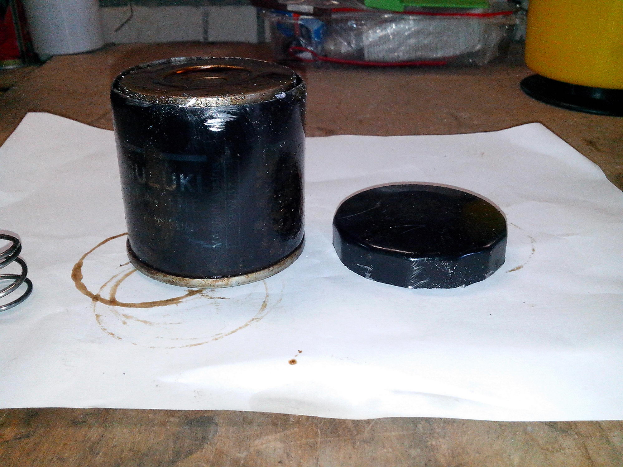

И теперь самый борщ! Как выглядит поддельный Австрийский оригинал:
IMG_20130128_142651.jpg IMG_20130128_142716.jpg IMG_20130128_142842.jpg IMG_20130128_142905.jpg IMG_20130128_142925.jpg IMG_20130128_142949.jpg IMG_20130128_142957.jpg IMG_20130128_143100.jpg IMG_20130128_143216.jpg IMG_20130128_143231.jpg IMG_20130128_143503.jpg
Отдельно хочу сказать по резинке, в гараже -3 а она жёсткая и если согнуть то довольно долго держится кривой, никакого намёка на силикон нет, страшно подумать какой это будет пластик в -20(((((

вы думаете фирменный фильтр после употребления выглядит сильно лучше ?
alex706
10 Октябрь 2012
Лен.Обл.
NSGV 2.0 2008 MT ESP
ещё один.......у моего пробег 2000км
Существенно лучше! Я бы даже сказал в первозданном виде только тёмный из за масла.
http://bbs.fblife.com/viewthread.php?action=printable&tid=964658
вот тут куча пиленых фильтров изучайте
