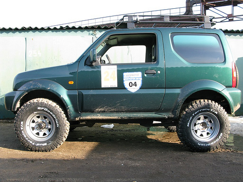

Да всем видимо лениво, проще ВИКОМ купить, который из вилок переплавленных сделан(с))
А у меня ковка с проставками, тоже неплохо)

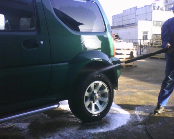

литьё = как повезёт! но оычно отлетает по спицам. соответственно , толще спицы = лучше диск
щаз на родной штамповке езжу = на мойке вроде как на заднем правом на внутреней стороне вмятину видел....
у ВСМПО (производитель) видел наш размер

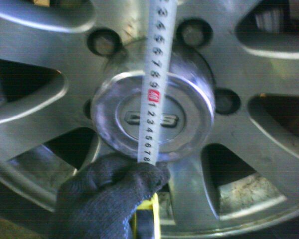

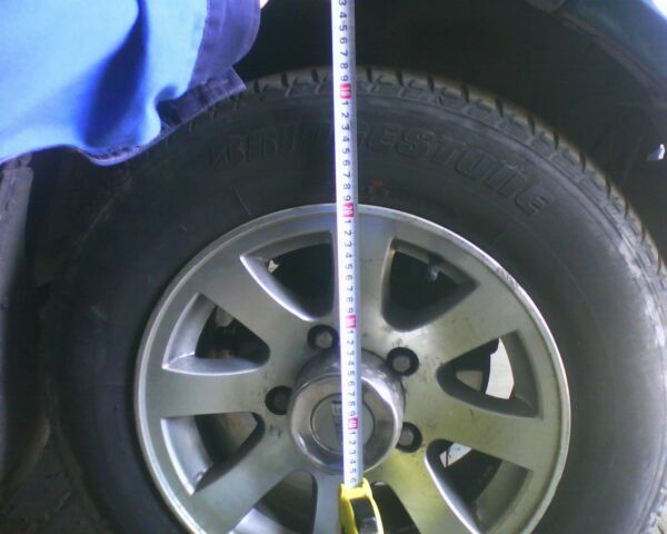

Ответ: Диски
воспользуюсь случаем, кто-нибудь подскажите, что за модель дисков досталась мне от старого хозяина Джима?
то, что CMS турецкий, это я уже понял... а вот другой инфы в нете никак по ним не найду... чё-почём хоть они и всё такое
да, фоток нет более информативных, поэтому на рулетку не обращайте внимания... это я в гараже баловался установкой вазовских резинок
  • 45.7 KB Просмотры: 1,036
  • 41.5 KB Просмотры: 905
  • 44.7 KB Просмотры: 1,048
