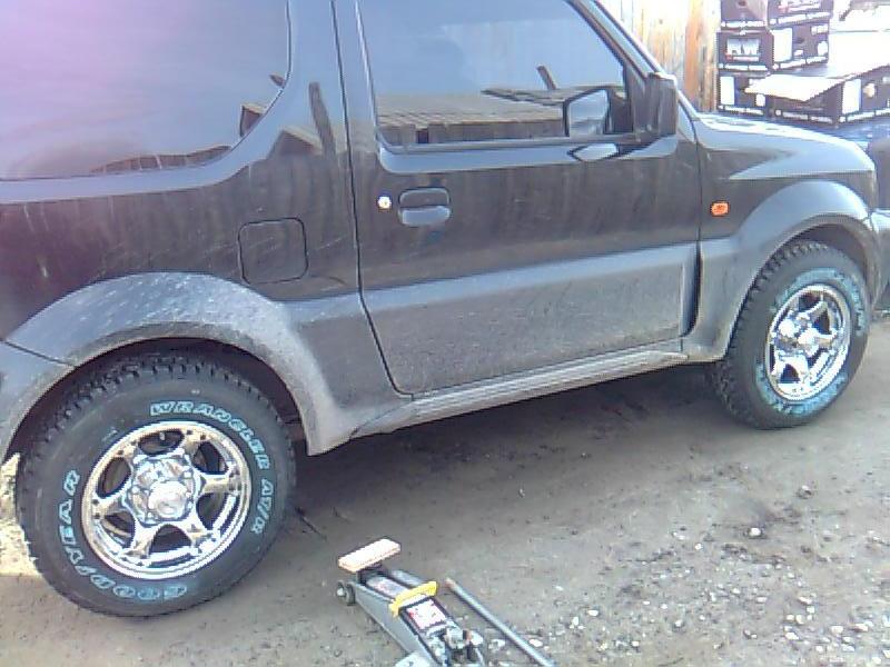

поставил гудиер вранглер 205 75 15 на RW H-154
смотряться отлично и выше всего на 1 см стало хотя по ощущениям намного выше !
единственное огорчило шины тяжелые! получилось колесо около 21 кг
по шумности и мягкости не хуже родной , но в сравнении с нокиа хака рси (зимней) уступает и по мягкости и по весу . . ну наверно так и должно быть
смотрел еще тойо орен .. она вроде как полегче будет.
зато в гавнолине будет в выйграше!)
