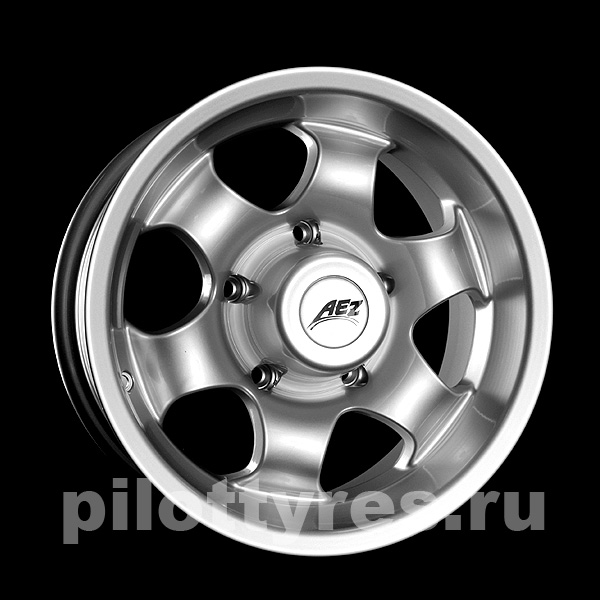

Я пытался заказать прям под Джимовый размер, есть фирма, делает относительно недорого, 4.5 тыщи если прально помню, но сказали, что нет у них таких болванок, чтоб 139,7х5 сделать :(
Осталось только AEZ покупать, они красивые, но у них ширина 7 дюймов и дырка 110, но это фигня, не сильно больше. Вот кольца центровочные (хорошие) дорогие. :( Это те, которые 110 в 108,4 превращают, без них фигово, бьёт руля :)
вот они:
