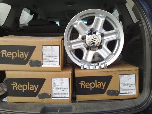

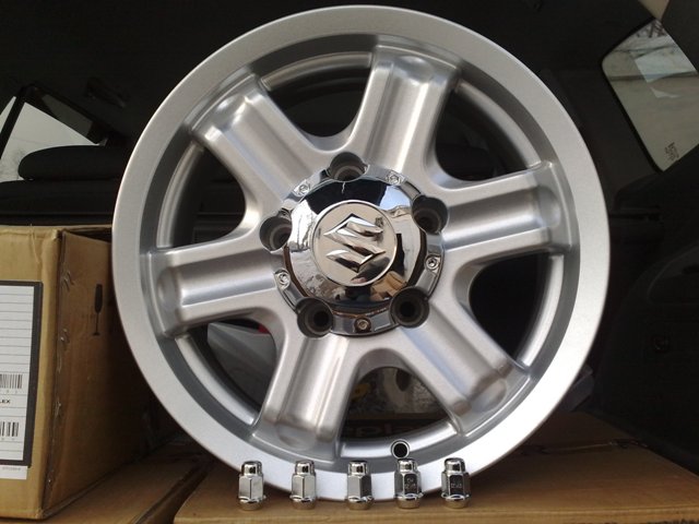

Для Джимки прикупил диски Replika SZ-17 6х15 5х139,7 ЕТ5 (108) China в С-Пб Шина.ру кажись там забрал последнии (всю ветку не читал может встречались по теме)

в мастер-шин они по 1140 сейчас. Тоже про третий комплект задумался.
Большое спасибо.;) 4 последних взял. Обул Кордиант, при балансировке 15-20гр.
