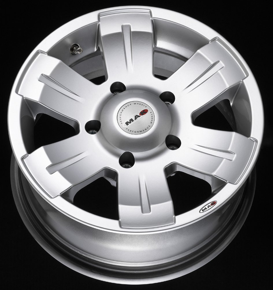

имею честь предложить вот такие
италия фирма мак модель mohave
литье для джимника:thumbsup: состояние новых:thumbsup::thumbsup:
где взять то их где?Чешу репу.Рыдаю!Чешу репу. е

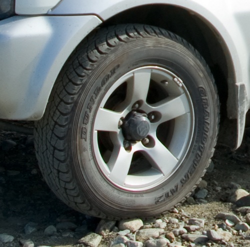

А кто-нить на 5ти лучевом оригинальном литье катается? Там грузики за закраину крепятся или самоклеящиеся?
Если речь про такое родное литье, что в аттаче на фотке, то крепятся за закраину (даже видно один грузик).

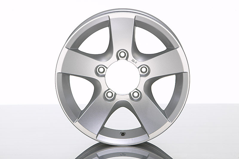

Вчера купил литье реплика с родными параметрами SZ-17 называются. Шинсервис по 3000р за шт. мне нравятся
http://www.suzuki-club.ru/forum/album.php?albumid=1484
Вот ссылка на фото дисков.
Диски не покрашены, а полированые с защитным лаком. Ну нет у меня весов.
