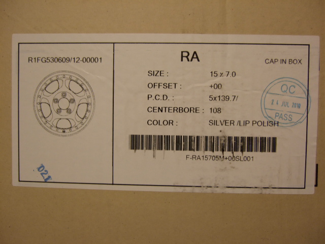

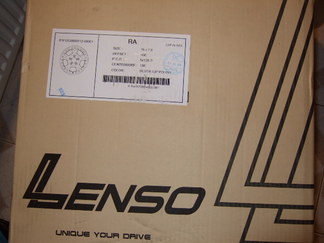

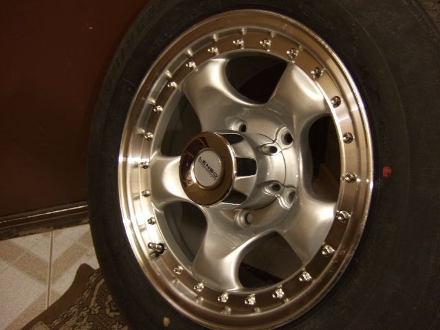

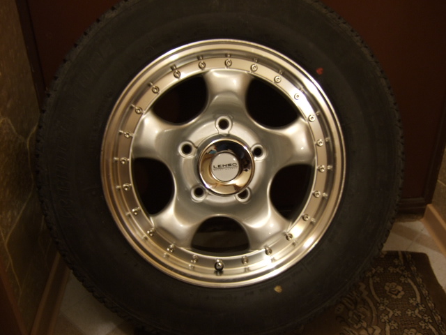

Сначала не было денег на Виком, потом появились деньги и возможность купить Виком, но почему- то не захотелось, чему на самом деле рад, потому что: красивее, с колпаками, ничего не трет, не задевает, короче вот купил из старых запасов: Lenso RA, кому интересно, все данные на коробке (фото №6).:thumbsup:

Не широковато под штатную-то?
По книжке допусков под штатный размер резины ширина дисков 5,5-7, это как раз 7, так что все нормально, при повороте колеса до рычага около 2см остается, ничего не задевает. Больше никаких вариантов не нашел...

для джима 7,0 широко однако.............если только для стрит рейсинг:D
смотрится нормально, наружу не торчит, выглядит, как штатные диски (по наружным габаритам)...

Нормально, у меня тоже 7 на лете стоитЮ правда я купил 215 на 79 резину, а штатную все продать никак не могу.
А расстояние между рулевым пальцем и резиной у тебя сколько?
Расстояние 1,5-2см, руль покрутили туда-сюда, посмотрели, не задевает, резину менять штатную пока не планирую, так что надеюсь задевать не будет.
