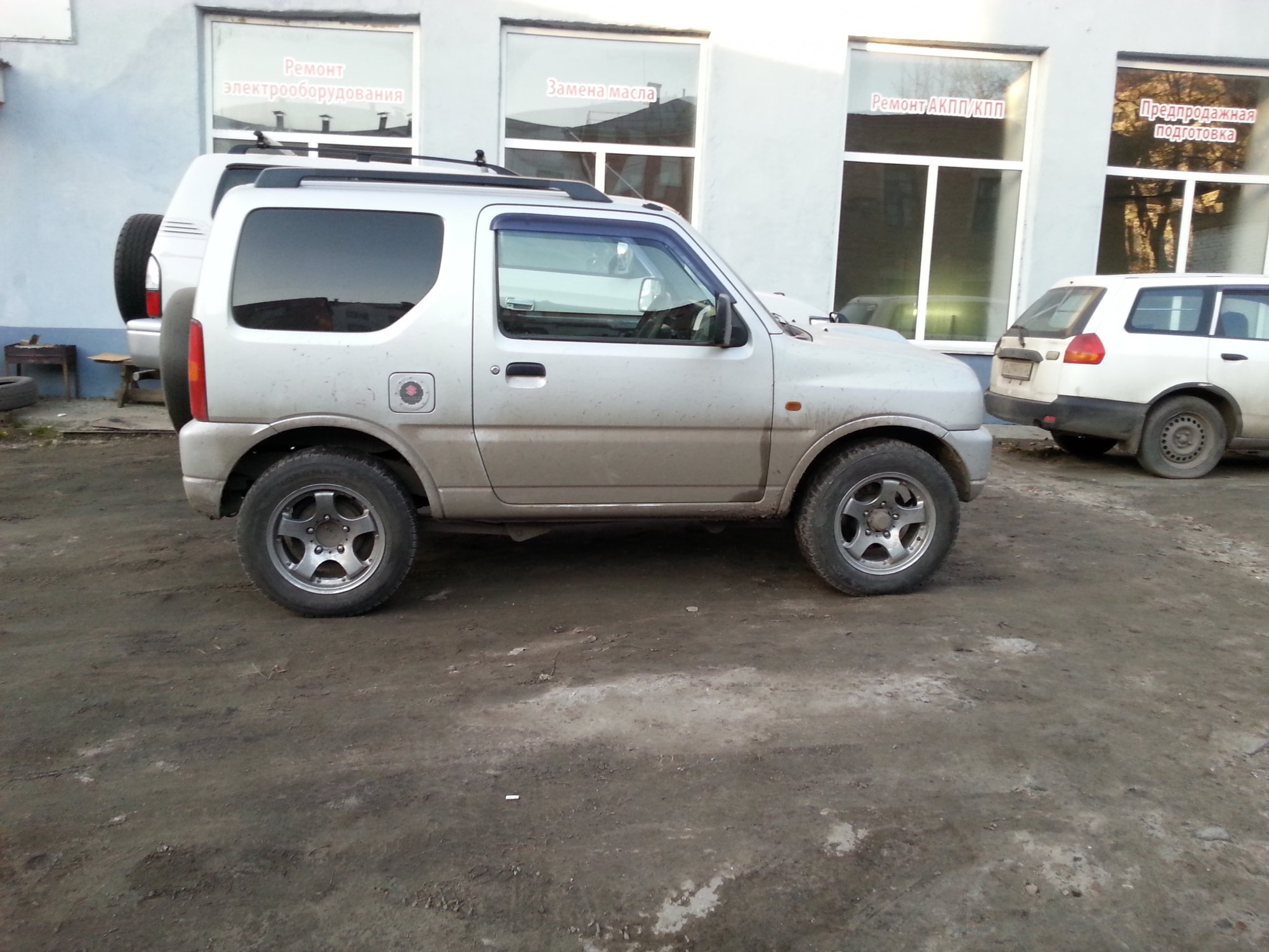

Джимни jb23w в стоке...поставил диски от Витары r16 7 et5 5/139.7 dia108 и резина Нордман 215 /65 r16 всё норм ничего нигде не задевает.....
