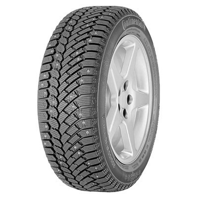

25947.jpg Bee, континентали юзал вот такие. Хорошая зимняя резина, но ничего сверхвыдающегося. Очень понравился четырехгранный шип, который не торчит как прыщ у подростка, а глубоко как бы утоплен. Дорогу держат лучше всего на плотноукатанном снегу. На льду лучше липучки. В городе шумноваты как и вся шиповка. Но балансировка далеко не по их ценнику. Могли бы и получше геометрию делать. Но купер я больше в жизни не куплю. Понятно, что разные модели шин, но как производителю выпустившему то "Г" я больше не доверяю. У товарища на Джиме Cooper weater master, так он тоже плюется, что дорогу на скорости выше 80 не держат нифига и плоховато гребут по нечищенной дороге на дачу в колее от Патриота.)

Асимметричный рисунок мне тоже не нравится (мой таракан)
По поводу шипов, большинство импортной резины шипуется уже у нас в России!
Шип можно поставить любой!
Мне кажется на такой маленькой площади как шип, нет разницы в форме. У любого шипа идёт твердотельный кончик.
