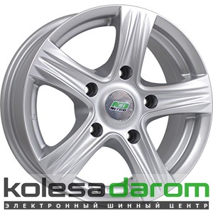

  • Ясно спс, диски Нитро в топку не буду рисковать, а что по Мак Мохаве, Дотс Люксор и К&К Байконур....?
