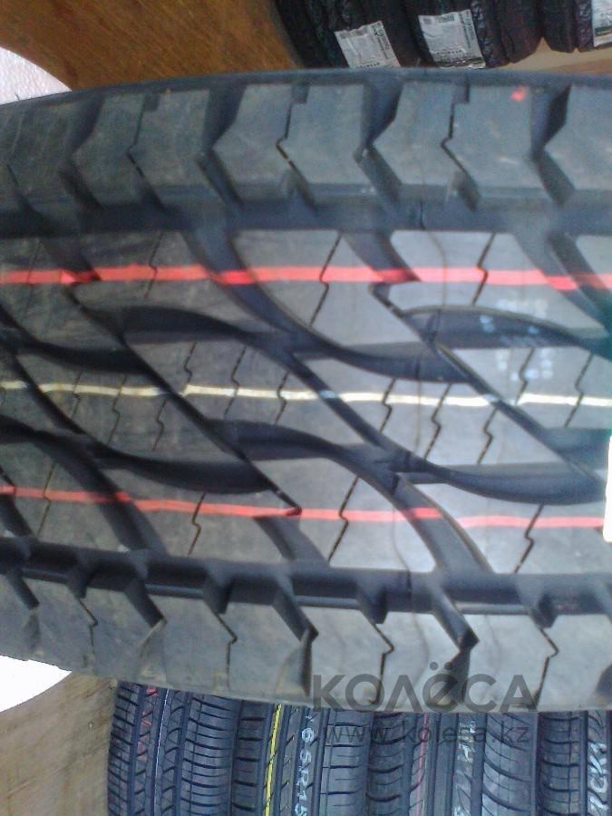

Вообщем выбор сегодня выбор пал на bridgestone dueler at 697 215/75 r15 за 4500р(балон).выставив в ряд йоку геоландер г12 и бридж,мне сразу стало понятно,что у бриджа куда более развитой и интересный протектор,резина чуть более мягче чем йока,высота протектора о боих одинаковая.

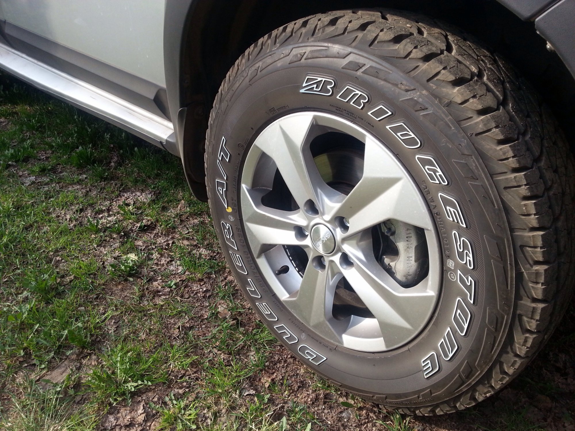

У меня стояли на Дастере подобные Бриджи в размере 225/70R16, это кстати свежая модель, появилась летом 2012г, по шоссе шикарно тихо мягко, по чернозему тоже для а/т шки очень понравились, а конкретно само очисткой .... Газку главное поддавать, и только ошметки летят, очищаются отлично, на Йоки 012 (стояла у меня не Шниве так не получалось...! По шоссе обе шины хороши. Вообще на форуме Дастероводов срачь на тему что лучше Йока или данный бридж станиц на 10....) Каждый остался наверное при своем мнении .... к консенсуму))) пришли только в одном, у бриджа крупнее протектор расстояния между шашочками.....соответственно даже на вид он выглядеть агрессивней.... image.jpg image.jpg
