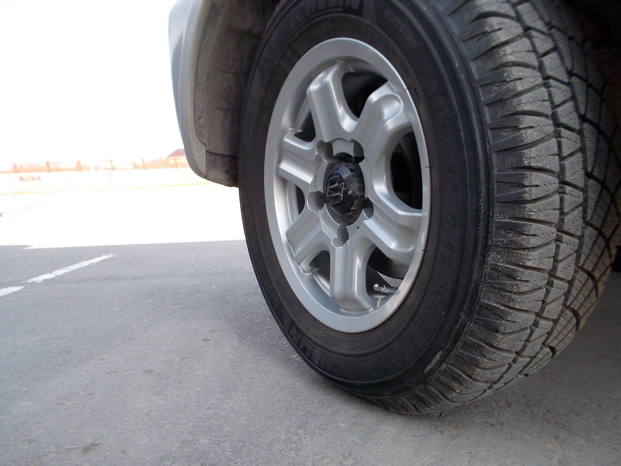

Кстати да, за спорами совсем забыли про эту тихонькую, мягенькую, MIСHELIN Latitude Cross она кстати имеется в штатном размере... К тому же ассиметричная что...редкость в данной категории шин...
