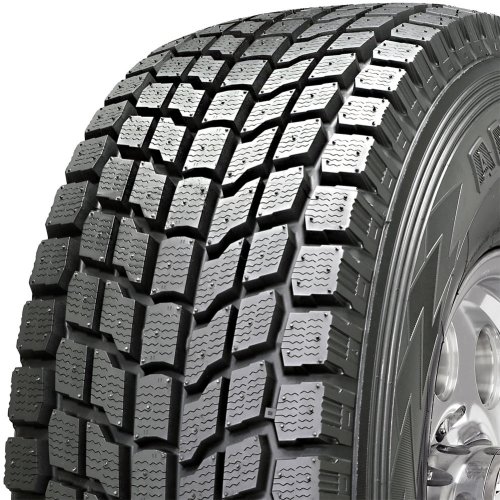

Могу продать 4 нешип шины Екогама GO72, в состоянии новых, видимого износа нет. Размер 215-70-15. Нареканий к ним нет в плане поведения на дороге. Просто маловаты стали после лифта!)
