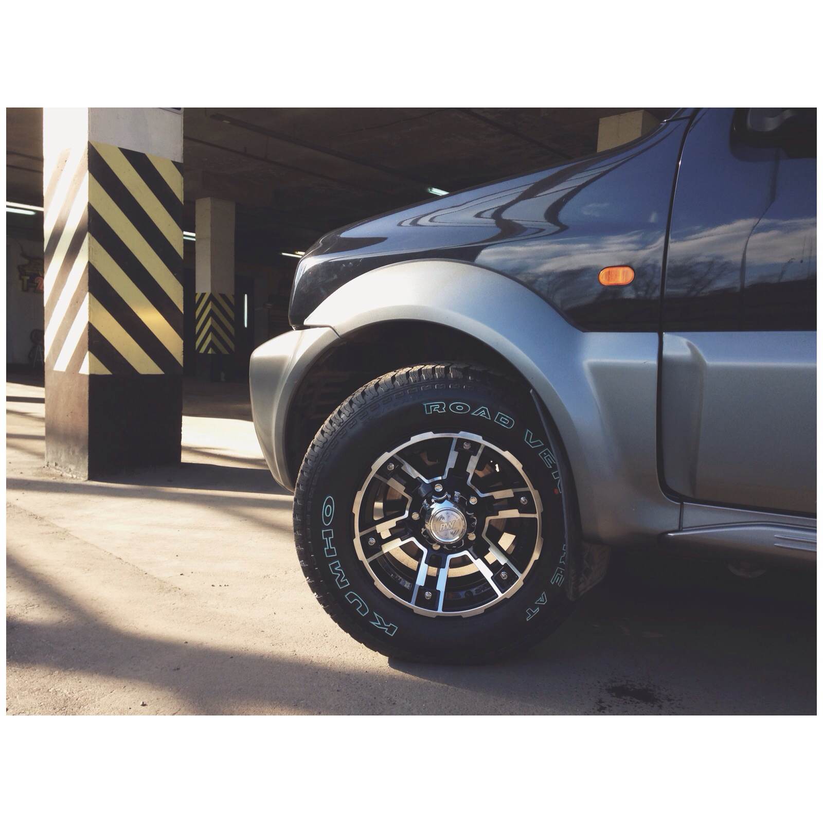

Это по моему К&К Калахари, их тут кто то долго юзал даже на стоковом Джимике.
