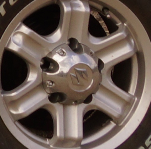

СТАЛЬНЫЕ СТАКАНЫ КОТОРЫЕ ВСТАВЛЯЮТСЯ В ЛЕГКОСПЛАВНЫЙ ДИСК ИЗНУТРИ. как они правильно называются не знаю.

ЦО - центральное отверстие. Мне кажется, что это еще от диска зависит - у меня они сверху прикручиваются и шли в комплекте с дисками. Продаются ли отдельно это вопрос. Про это речь?
А не про эти ли стаканы идёт речь ? ( Номер 9 ) :0241: )))
http://сузукишоп.рф/index.php?cat=349
Их номер для заказа 43252-76J00
Только они не стальные, а пластиковые чёрные, и только на задних колёсах. Называются они
" Колпак ступицы заднего колеса".
А если не о них речь, то с этого рисунка " Номер - в студию ! " :dirol:

теперь понятно. буду искать. у меня стакан встравляется изнутри в диск и прижимается самим диском.

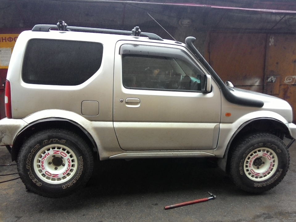

супер-правильные диски OZ Racing 7jj OFF-15 R15 вот только дорогие...
(результат истории многолетних ралли-дакаров, поэтому не нуждается в рекламе)
ну и есть конечно америкосовские ПИПЕЦ какие красивые (хотел показать, но блин забыл куда сохранил). И тоже дороженные, с такими и на 5 минут от машины отойти страшно
а что в них такого суперправильного? вылет безумный, да и внешний вид внушает ужас. если еще и цена облачная - то кому они сдались-то?)
