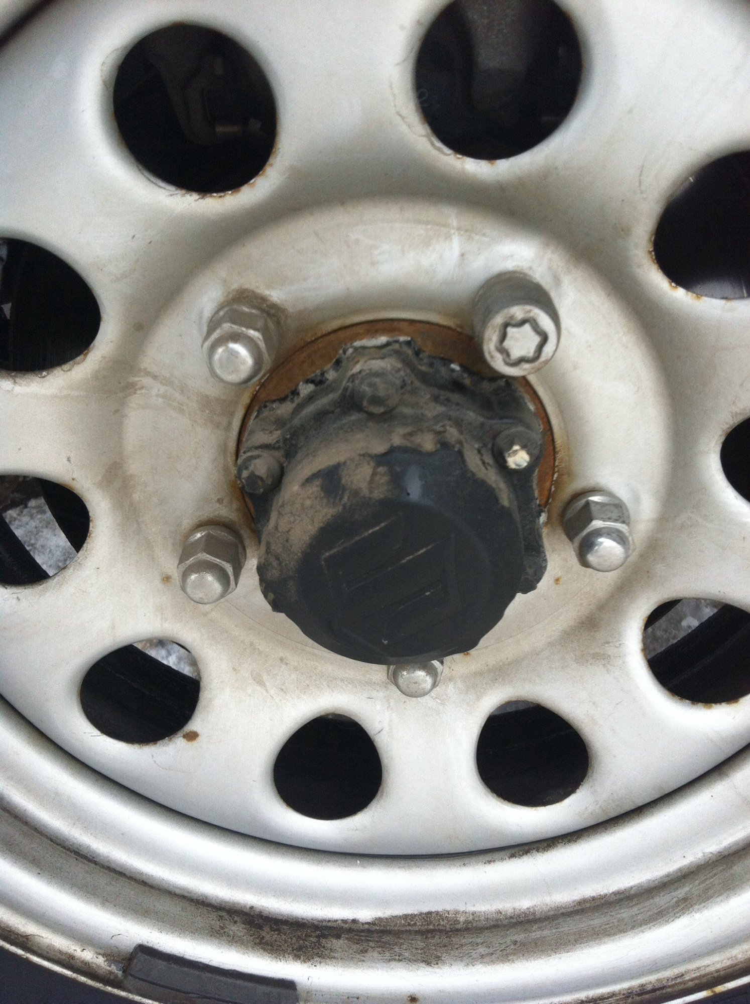

При чём тут диски, если колпачки поржавели? Или ржаветь начали сами диски?
Дело в том, что колпачки часто вставляются в ЦО диска внатяг и, соответственно, повреждают ЛКП, что и приводит к коррозии металлических колпачков, являющихся исключительно декором.[DOUBLEPOST=1450349665,1450349512][/DOUBLEPOST]При желании, эту "беду" исправляет обмазывание синтетической пластичной смазкой места соприкосновения колпаков с диском и ступицей...[/QUOTE
Декоративные металлические колпаки идут вместе с литыми дисками. Ржавеют и становятся "изгрызаными" оригинальные черные колпачки на передних колесах (те которые закрывают ступицу и привинчиваются на 8 (или 6) болтах, которые при использовании этих дисков закрываются декоративными колпаками. Фото приложу завтра, если интересно.
Что за пластиковые декоративные колпачки на болтиках на передних ступицах???
Ежели ты про это:
Так енто не колпачки, а цельные механизмы под алюминиевой крышечкой.
Ежели ты про это:

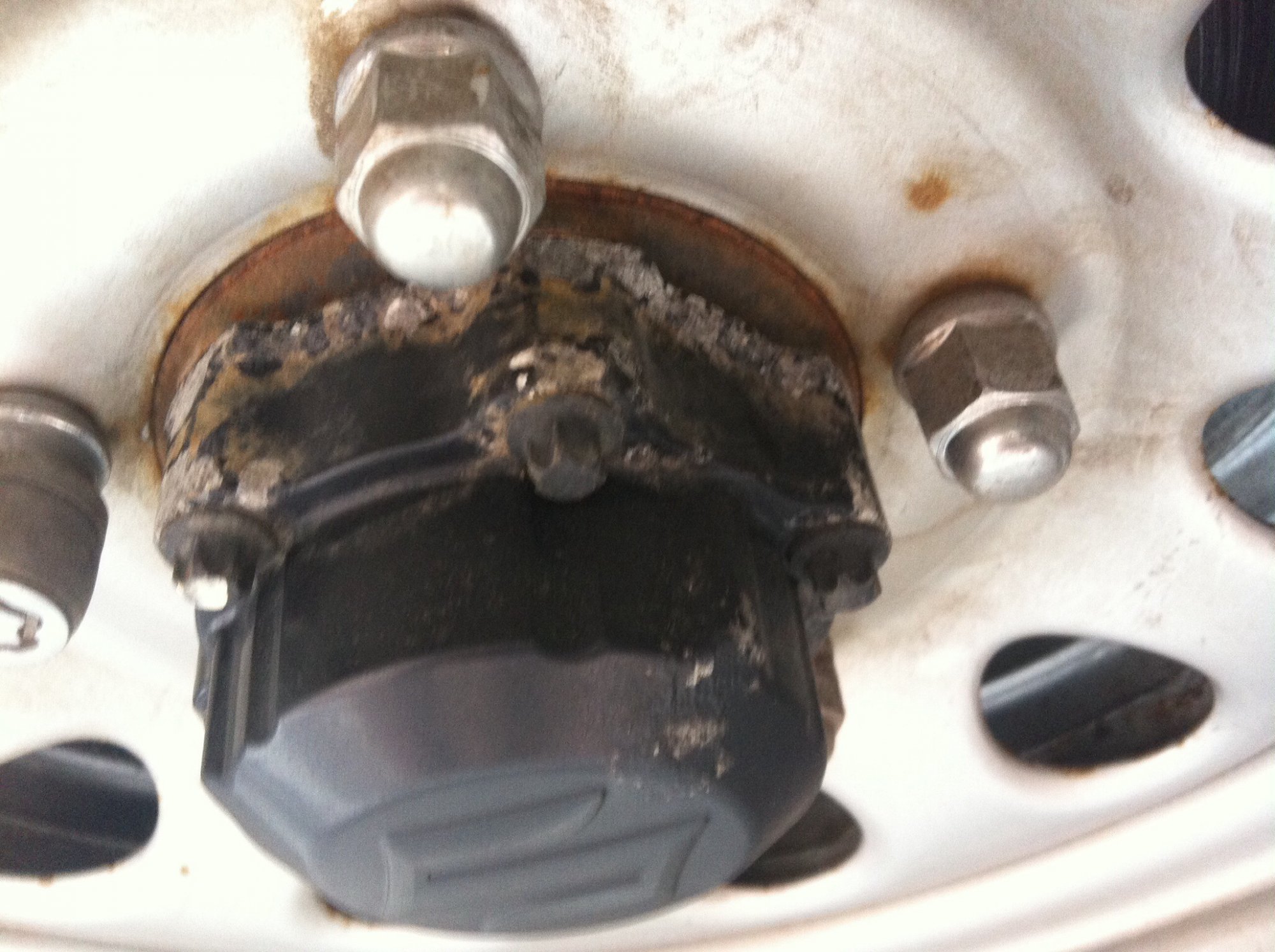

Да, они самые! Механизмы... По краям все выкрошились...
Как называется эта деталь?

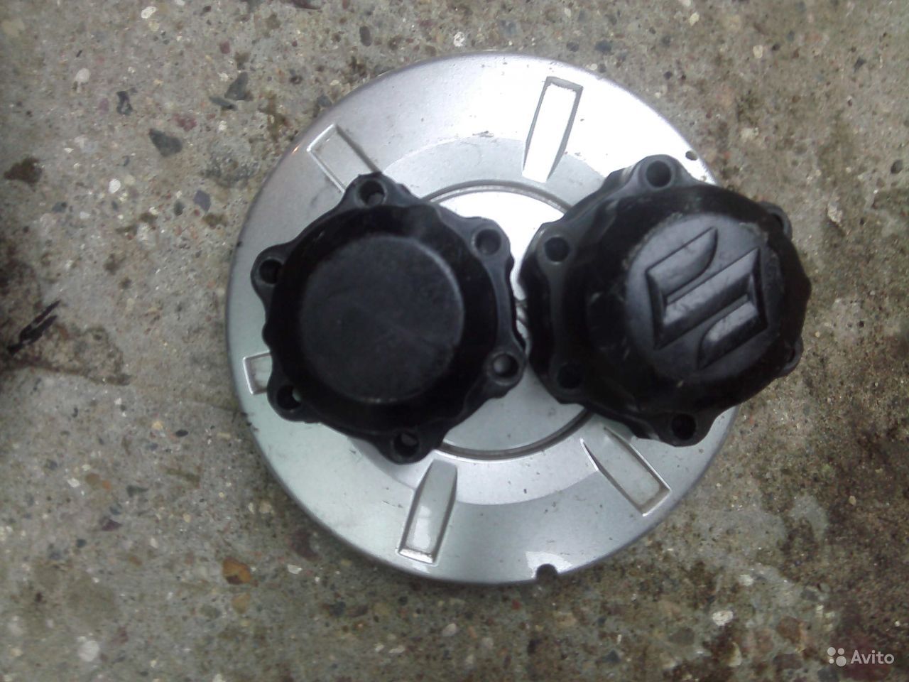

А вот крышка алюминиевая от твоего диска, как я понимаю?

Как называется
Хаб[DOUBLEPOST=1450424041,1450424007][/DOUBLEPOST]
Каг?![DOUBLEPOST=1450424102][/DOUBLEPOST]
Нет. Просто, для контраста...
Нет. Просто, для контраста...[/QUOTE
[DOUBLEPOST=1450434065][/DOUBLEPOST]Заказал у официала сегодня, называется Колпак, код 43252-76J00, 836руб за шт...

Фото хреновенькие... Краска облезла или сам корпус хаба раковинами пошёл?[DOUBLEPOST=1450436016,1450435571][/DOUBLEPOST]
Этот номер не имеет отношения к деталям на твоих фото!
Пластиковые колпачки под номером 43252-76J00 вот:
Пластмассовые колпаки для ЗАДНЕЙ оси.

То-то я сижу и не понимаю, как хаб можно у ОФИЦИАЛОВ за 800 рублей купить! ))))
Ага-)0 ты мне заглужку (Кусок железа) за 2 рубля покупал-))
Сам три раза перечитал посты- прежде чем воткнул-))
Речь шла про прежние колеса... Это колпак с задних..
