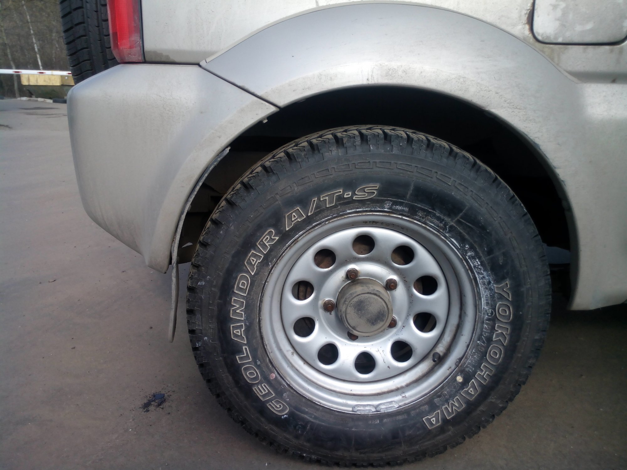

Отпишусь по Геоландеру Г12 в размере 195/80R15.
То, что она выше, понятно. Но 1,5 см оказывается изменяют поведение машины на дороге. Не сильно, но заметно.
Спидометр теперь показывает совсем точно (с родным размером показывал 105 вместо 100, чейчас точь-в точь) надо привыкать.
Всё хорошо, но резина оказалась весьма жёсткой. Может, типоразмер повлиял, но МТ-шный Кордиант был мягче... Впрочем, сейчас около нуля, максимум было +5, наверное, дело в этом. Ну, и качаю я традиционно спереди чуть больше штатных 1,6 атм.
Но, в общем и целом, на асфальте резина нравится. Посмотрю, что она из себя выдаст на просёлках.

Поведение... Чуть задумчивее стала машина. Вроде чуть, а заметно. И вообще как-то по-другому...
Задумчивее, т.е. динамика упала?

Очень несильно упала динамика. Как раз соответственно размеру покрышки. Просто мне казалось, что так мало не заметить. Оказывается, заметно.

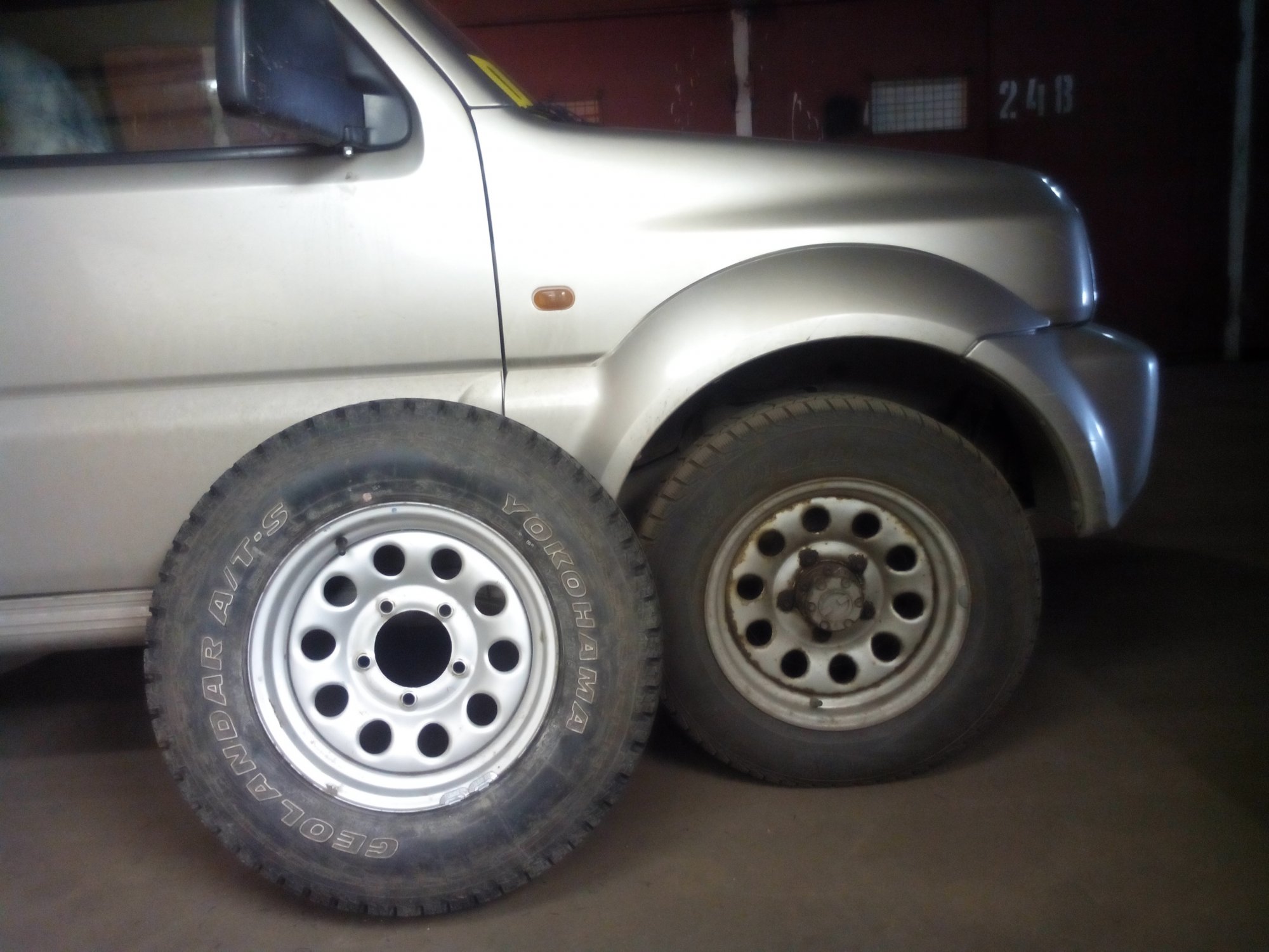

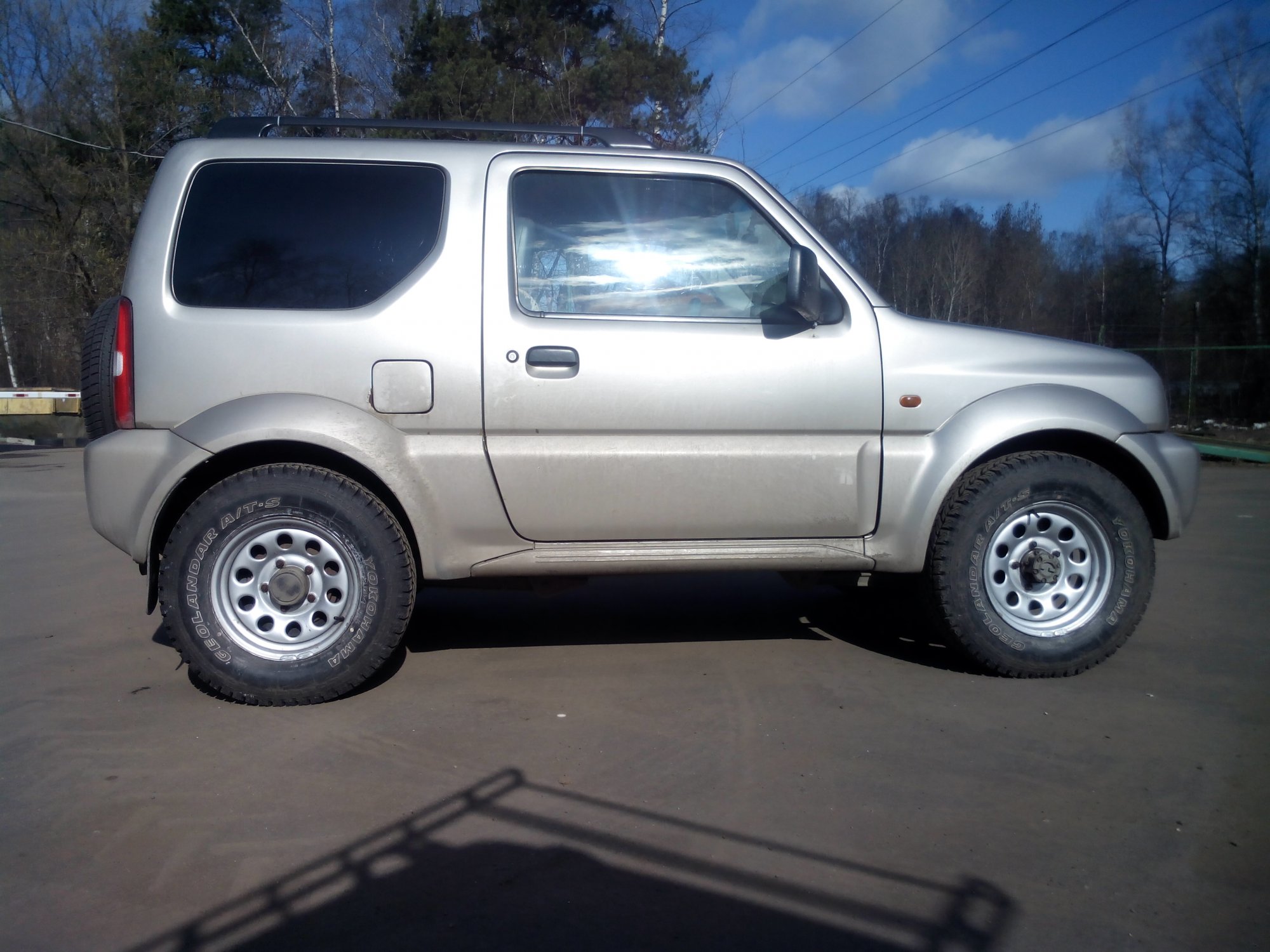

Поставил геоландер 215/75 r15 вместо штатных. Машинка 2001г.в. ничего нигде не трет и не задевает.Но небольшой лифт просится для эстетики. Колесики тяжелые и присутствует шум ,но не напрягает.[DOUBLEPOST=1492283370,1492283107][/DOUBLEPOST]Вот немного фото[DOUBLEPOST=1492283621][/DOUBLEPOST]Вопрос. Какое давление сделать чтоб было комфортно?
