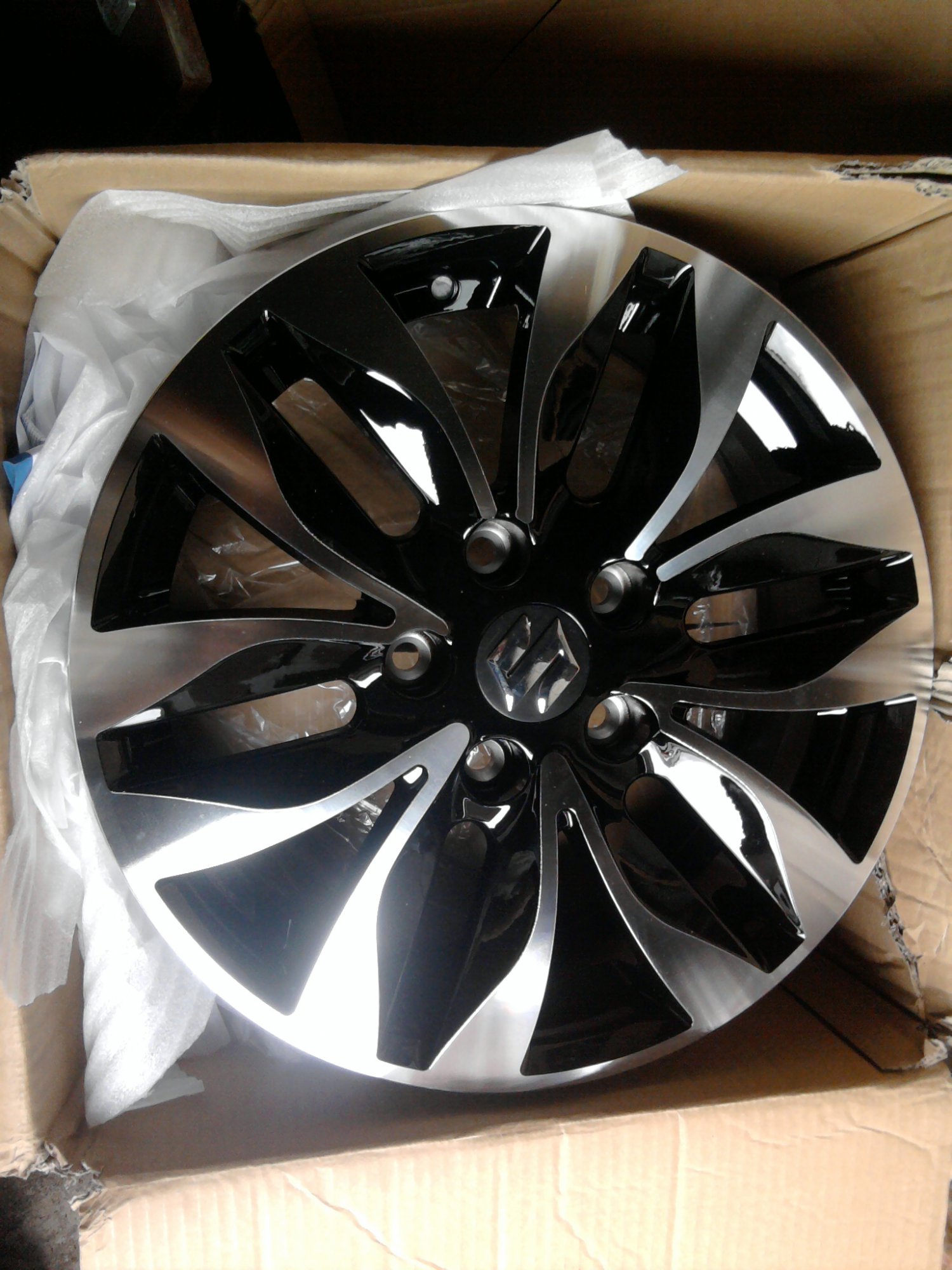

Вот приобрел по случаю у барыги комплект литья с Дальнего Востока, б/у, конечно,но состояние на 4+. Цена 9900, стояли на Suzuki Swift Sport, все параметры совпадают.
