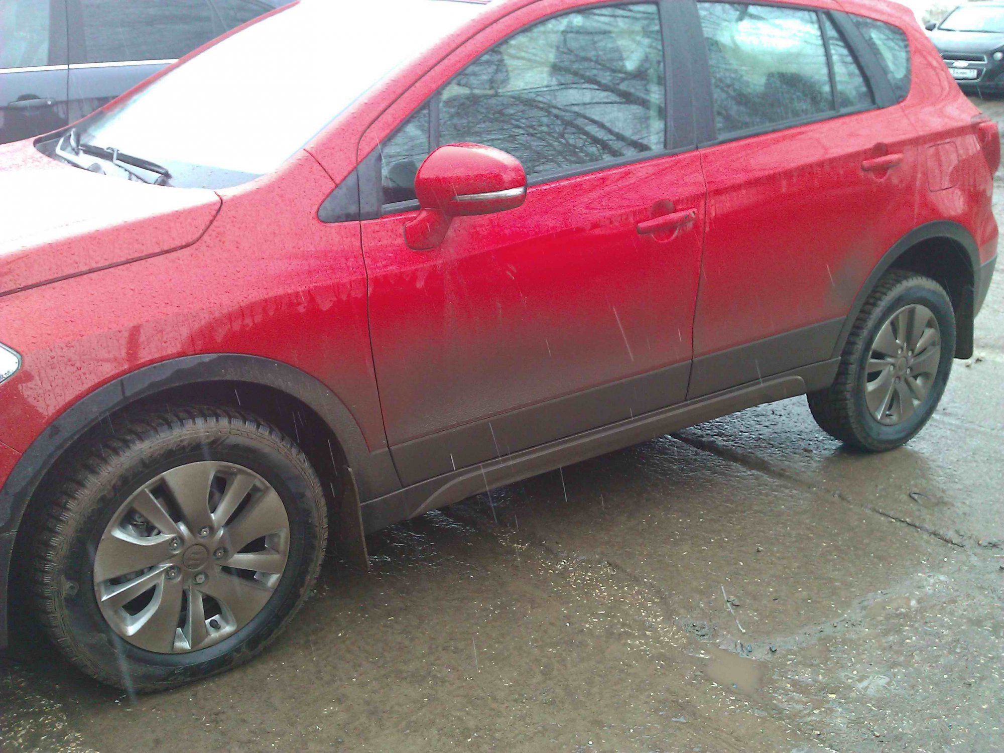

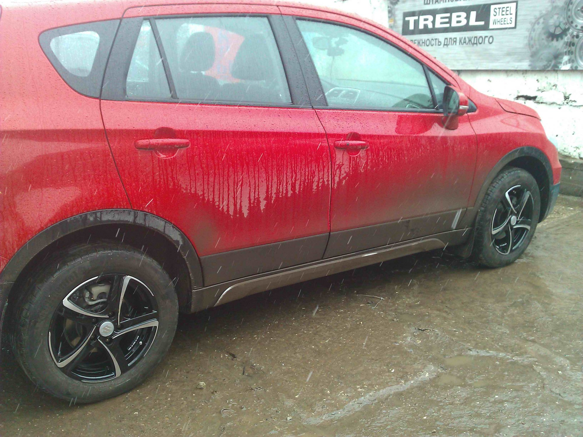

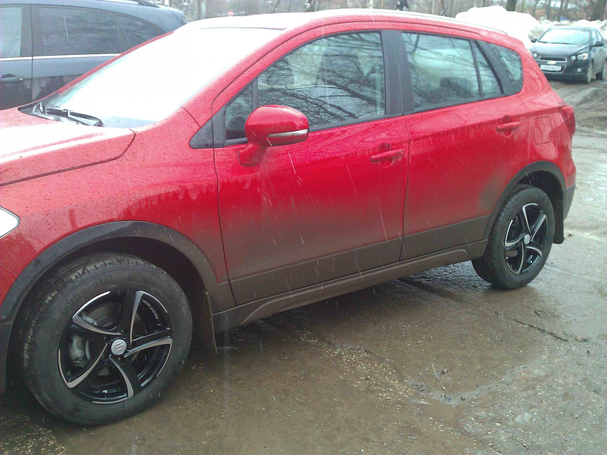

Сегодня переобулся. Прошу прощения за внешний вид: до и после

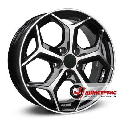

На внешний вид мне очень нравится диски для Форда, но в наших размерах я такие
макс 76 рус
не нашел. Посмотреть вложение 76946
стояли такие у меня на ланцере 10, проехал на них около80 тысяч, продал с машиной ,были как новые. Качеством был доволен, купил бы снова ! производитель Россия K&К.

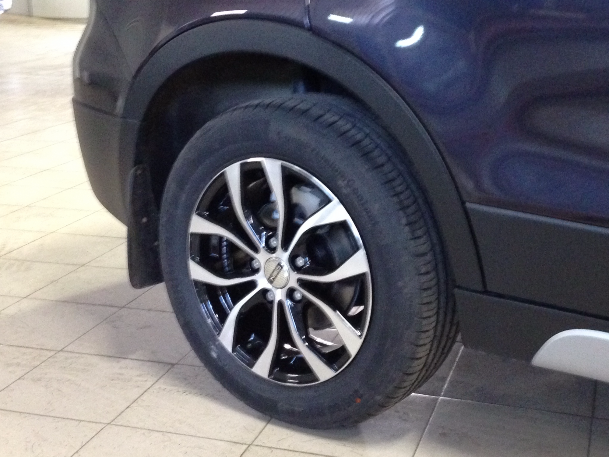

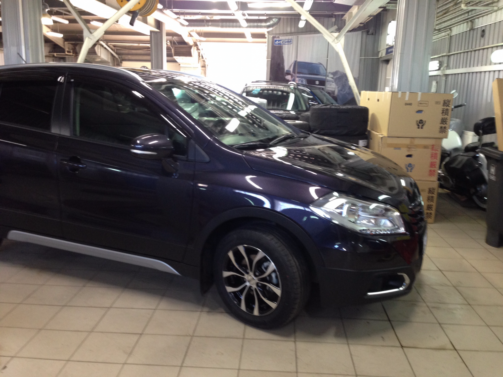

Я тоже переобулся на лето, поставил родной континенталь и литье с тоёты правда с болтами пришлось по мудрить! Заказывал на завод, дядька помог- выточили, закалили и покрыли, как он говорит, кадмием, чтобы не ржавели. Вот как смотрятся![DOUBLEPOST=1430933650,1430933077][/DOUBLEPOST]

Я тоже переобулся на лето, поставил родной континенталь и литье с тоёты правда с болтами пришлось по мудрить! Заказывал на завод, дядька помог- выточили, закалили и покрыли, как он говорит, кадмием, чтобы не ржавели. Вот как смотрятся![DOUBLEPOST=1430933650,1430933077][/DOUBLEPOST] Посмотреть вложение 77811
Прикольно смотрятся диски!
Брызговики у Вас Lada Locker?[DOUBLEPOST=1431012842][/DOUBLEPOST]

Брызговики локеровские, а диски оригинальные тоётовские, прислали из Новосибирска, а там в Японии заказывают!
