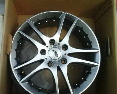

Просто попались в продаже немецкие диски AEZ (во вложении) с шириной 7 дюймов и не знаю как они для 205-го профиля подойдут...
моя реплика 6 идеально сидит, 6,5 диски видел в принципе тоже хорошо, 7 для летней резины думаю будет широковата,
а вот если для зимней до думаю 7 подойдет, для моей зимней резины 205/65 родные диски на 6 узковаты, и на высокой скорости машина начинает плавать, увеличивать давление как то не очень хочется чтоб потом по трассе дын дын, поэтому сейчас прорабатываю вопрос по замене дисков на 6,5

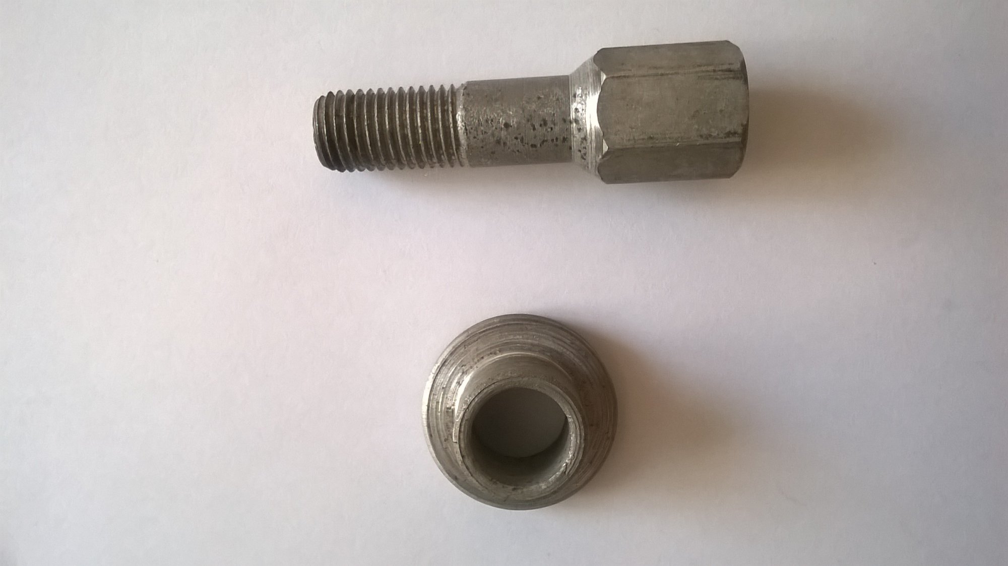

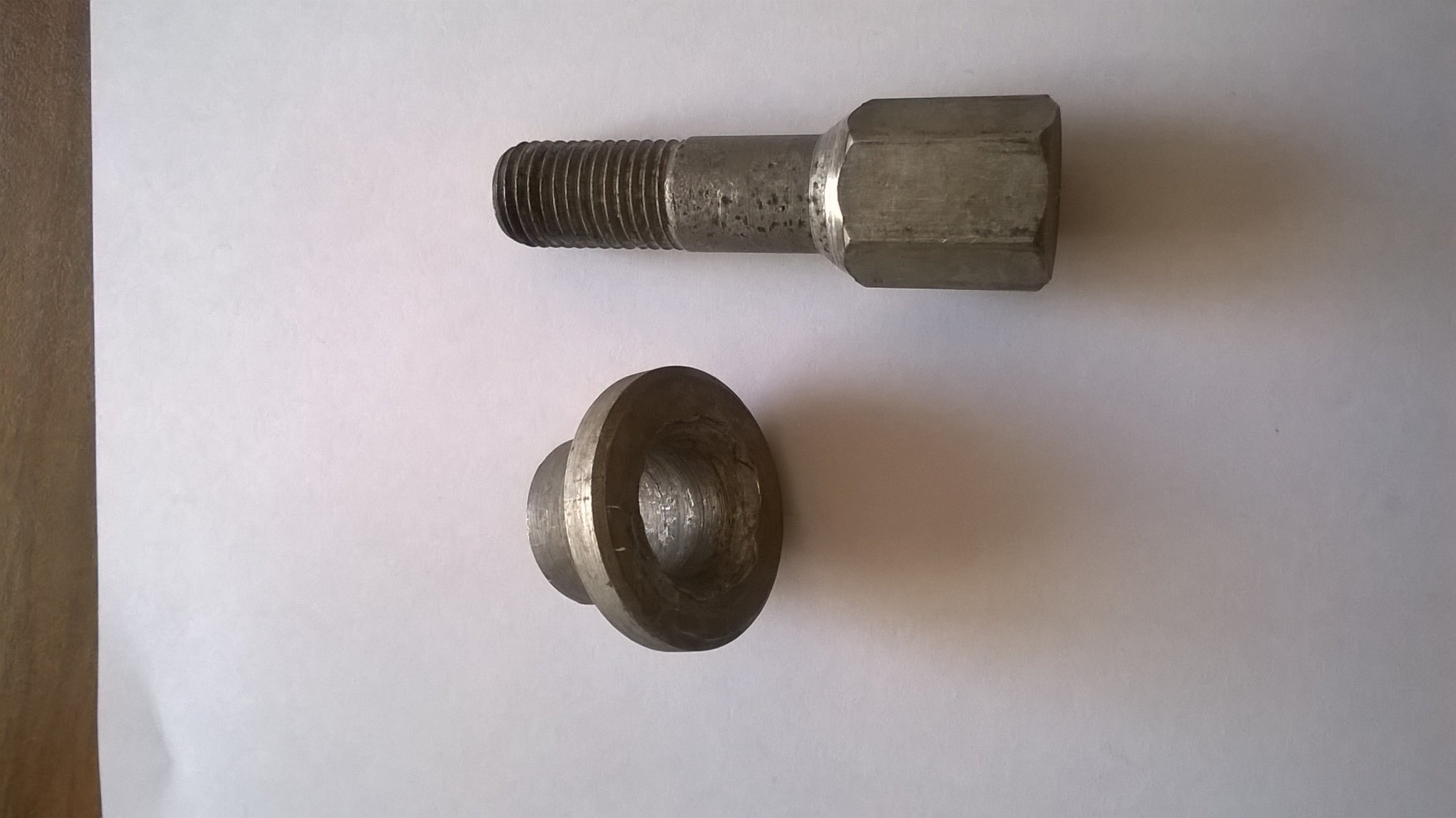

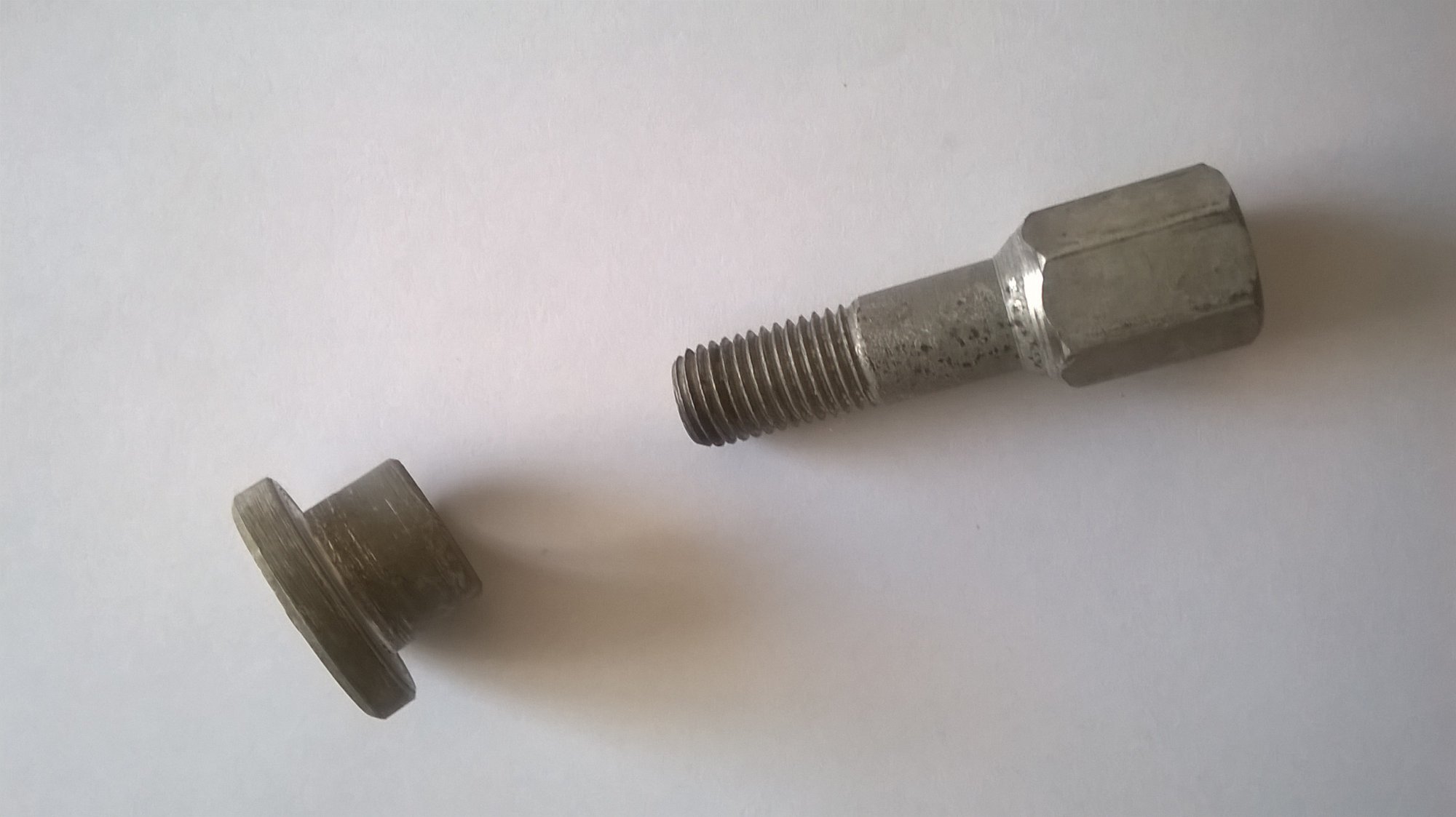

Я тоже переобулся на лето, поставил родной континенталь и литье с тоёты правда с болтами пришлось по мудрить! Заказывал на завод, дядька помог- выточили, закалили и покрыли, как он говорит, кадмием, чтобы не ржавели. Вот как смотрятся![DOUBLEPOST=1430933650,1430933077][/DOUBLEPOST] Посмотреть вложение 77811
А не расскажите про болты поподробнее? Марка стали , длина резьбовой части и длина болта,как калили. Та же история с тоётовскими дисками. Шайбы подкладывали под головку болта?
Да рассказывать собственно и не чего, мне на заводе точили и калили болты, а шайбы точили тоже специальные, завтра сфоткаю, если нужно и выложу!

Ну на счет марки стали не знаю, знаю, что обычный шестигранник на 17, длинна болта всего 60мм, до начала конуса 37мм, от конца болта! Я сезон на них отъездил, все нормально! WP_20160219_12_45_25_Pro.jpg WP_20160219_12_45_42_Pro.jpg WP_20160219_12_45_54_Pro.jpg

Ну на счет марки стали не знаю, знаю, что обычный шестигранник на 17, длинна болта всего 60мм, до начала конуса 37мм, от конца болта! Я сезон на них отъездил, все нормально! Посмотреть вложение 93758 Посмотреть вложение 93757 Посмотреть вложение 93756
Спасибо! Теперь понятно, как надо сделать. А то я хотел делать болты по подобию гайки с пресс-шайбой и без конуса.

Да не за что, без конуса они не будут центроваться! Я просто так решил сделать, думаю так будет лучше! А есть еще родные болты для этих дисков, но они дорогие!
А как же тогда тоётовские центруются? Только за счёт центрального отверстия что-ли , ведь там гайка с пресс-шайбой идёт без конуса.
