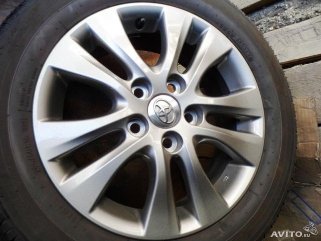

Я заказывал тоже б у правда с Новосибирска они от toyta оригинал. Правда есть один нюанс они крепятся к ступице спец гайками без конусов, а я об этом не знал! Пришлось точить спец шайбы длиннее болты заказывать. Да еще с центральным колпачком не знаю что делать подобрать не могу пока, у suzuki он меньше!

Я заказывал тоже б у правда с Новосибирска они от toyta оригинал. ... Пришлось точить спец шайбы длиннее болты заказывать. Да еще с центральным колпачком не знаю что делать подобрать не могу пока, у suzuki он меньше!
1. Диски ваши - супер.
2. Болты и гайки, даже тойотовские, я обычно беру Bimecc. Проблем нет. http://bimecc.ru/
3. Центральные заглушки всегда находятся в Южном порту или на Кунцевском авторынке, думаю, что у вас такой же рынок есть. Последний раз даже подобрали для Ямато редкие заглушки от старой модели БМВ, а мне говорили, что не найду к ним)

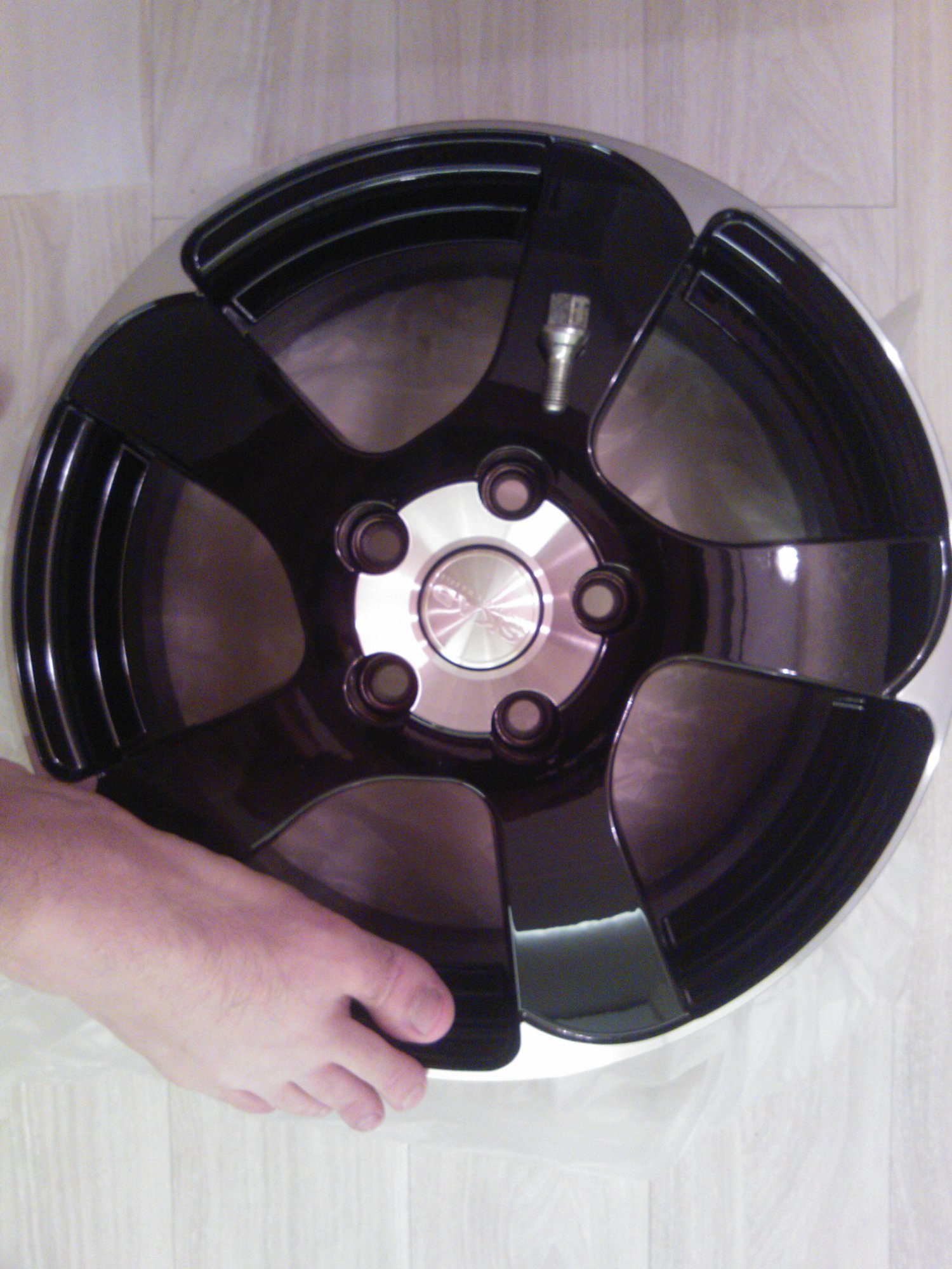

Друзья!Приветствую всех.Тут почитал все странички форума, т.к. возник вопрос по крепёжным болтам для литья. В итоге, после поисков литых дисков (родные стоят штамповки), остановился на СКАД АКУЛА (черный глянец)...Размеры все заводские. Т.к. штамповки крепятся на М12 х 1,5 х 22 конус (Ваш кэп), то из рассуждений так и не понял - какие болты подойдут?Т.е. на сколько длиннее должны быть?Может уже кто покатался и набрал статистику :0239:

Спасибо.Забыл добавить, что в паспорте на диски написано - "...при установке бла-бла-бла необходимо использовать удлиненные (на 7мм) болты (шпильки) ....".
Это несколько смущает.
Диск...пока что на полу,а не на ступице...
Интересные диски. Сколько они весят?
