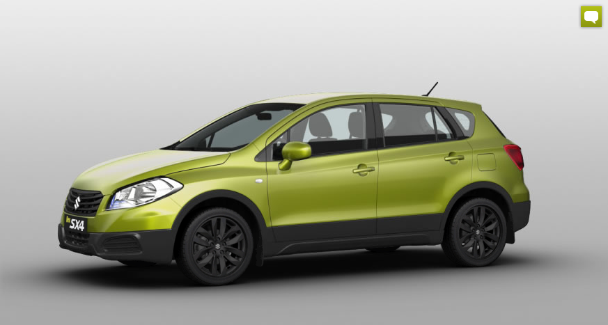

А кто что думает про черные диски, будут ли они царапаться ? на черном вроде как царапины лучше видны
Вот к примеру комплектация GL на черных оригинальных 17" дисках как смотрится:
Мне нравится -) Гармонично смотрится когда нет серебрянного обвеса. ИМХО
Мне даже с черным обвесом GL больше нравятся серебристые диски или в крайнем случае комбинированные: черно-серебристые. На черных смотрится как-то совсем уныло, колеса становятся незаметными. Но это дело личного вкуса. Одно можно сказать однозначно: на черных будет заметна малейшая грязь.
