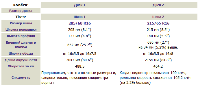

215/65 это уже +3,5 см к клинерсу, не хило так! Неужели и такие тапки ставили, я не видел! Ок, попробуем купить gislaved nord frost 100 215/60/16 отпишусь по результату, должна быть на 12 мм выше

205/65 это + 2,1 как тут уже ни раз писали. как же может быть +1,7 если 215/65 ещё больше... ладно, не важно, мне шинный калькулятор сказал + 3,5 может он и ошибся конечно
215/60 R16 +0,6 см к клиренсу
205/65 R16 +1,05 см
215/65 R16 +1,7 см
А те цифры, что Вы приводите, это на сколько увеличится колесо. Поделите их на два и получится то, что я написал.
205/65 R16 +1,05 см
215/65 R16 +1,7 см
да, похоже вы правы, спасибо. Будем надеятся, ничего задевать не будет. Цена на этот размер значительно ниже, чем на наш штатный, и прочие увеличенные
