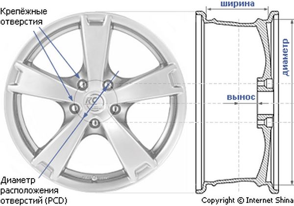

KFZ 8015 на нашу машину подойдет, диск за элементы подвески задевать не будет, однако как будут сидеть колпаки сказать не могу. Чуть большая ширина диска (6,5 вместо 6,0) дюймов компенсируется чуть большим вылетом (45 вместо 50, мм. меньшее число соответствует большему вылету). Предполагаю, что этот диск для Тойоты. Но на том сайте, который вы написали он стоит дороже 2500. Диск KFZ 9527 тоже должен подойти, но я бы вам его не советовал, т.к у него бОльшее центральное отверстие, и нужно ставить проставочные кольца, и ширину не компенсирует вылет. Ездят, конечно, и с кольцами, но это делают в том случае, если (очень) нравится внешний вид (литого) диска, а с нужными размерами не найти.
СХ4 не самая дешевая машина, разве вы будете довольно от покупки самых дешевых дисков для нее, но ей не предназначенных? В любом случае выбрать нужно вам, а чтобы это сделать вам нужно в какой-то части вникнуть в технические детали.
Добавлю картинку, чтобы было понятнее:
так я сюда и пришла за советом в поисках дешевых, но подходящих дисков
ну вот правда, покупать диски по цене, приближающейся к цене шин - это как- то неспортивно, ИМХО:)
вот сейчас понимаю, что 8015 имеет смысл брать
мое стремление сэкономить находится в разумном балансе со здравым смыслом:)
без колпаков переживу вполне, если что, а вот с кольцами развлекаться душа не лежит
Так что спасибо за консультацию и за ликбез:)
