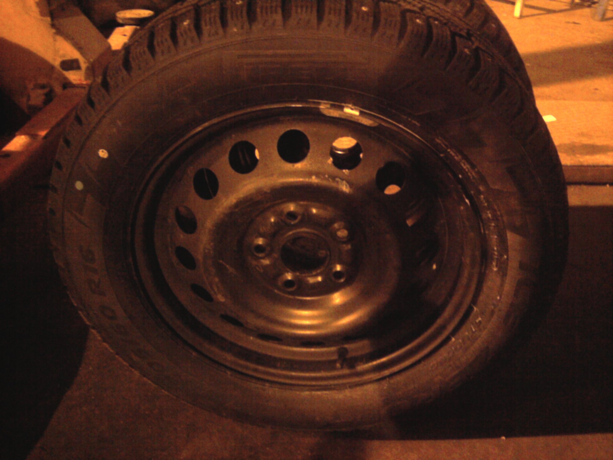

drslava

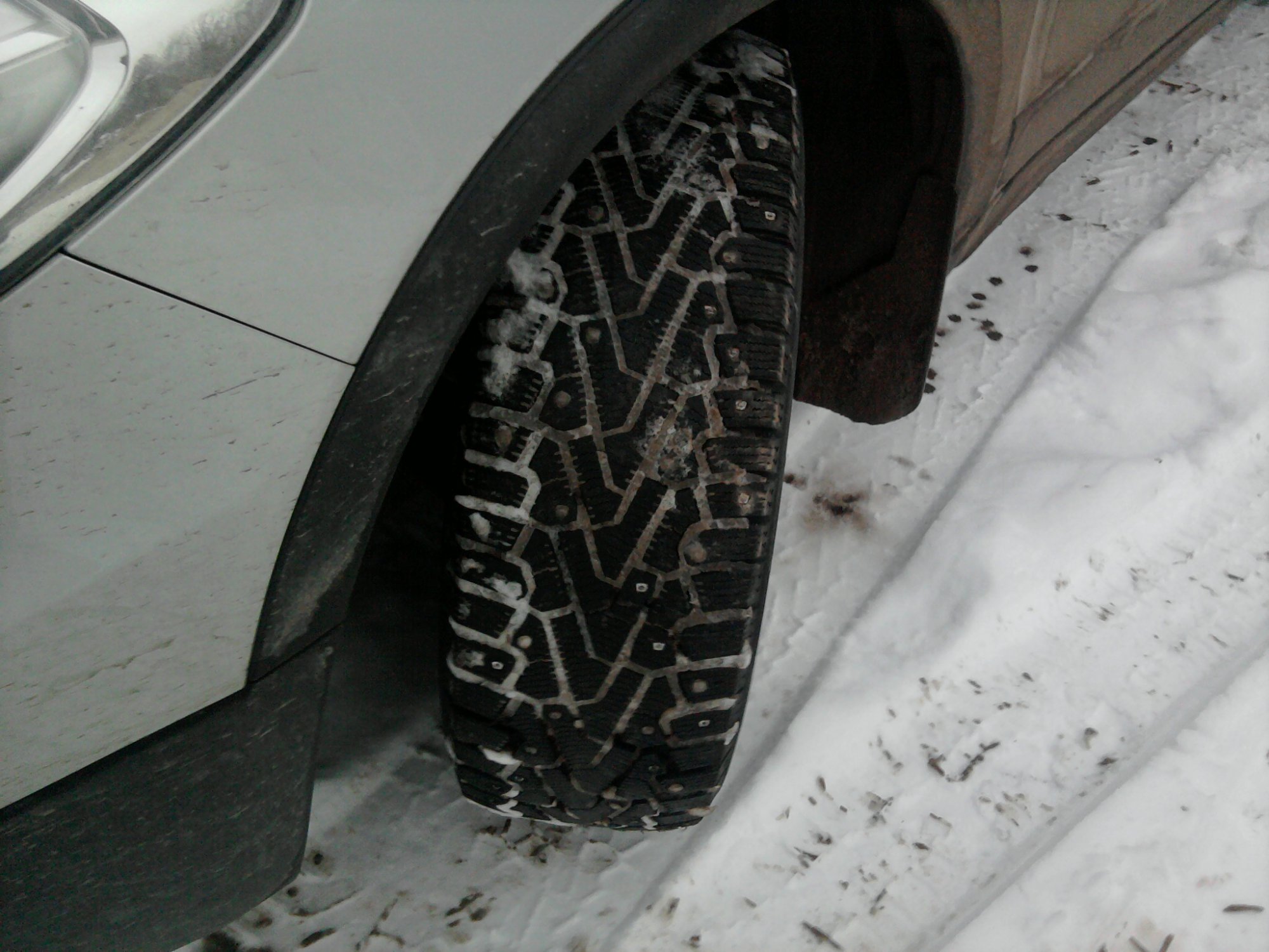

Поставил на зиму Pirelli Ice Zero. Резина СУПЕР. Про лёд и снег вообще забыл!!! На льду - как на асфальте! Только пошумела первые 500-600 км. Видимо обкатывалась. По управлению такая же как и родная - не хуже и не лучше.

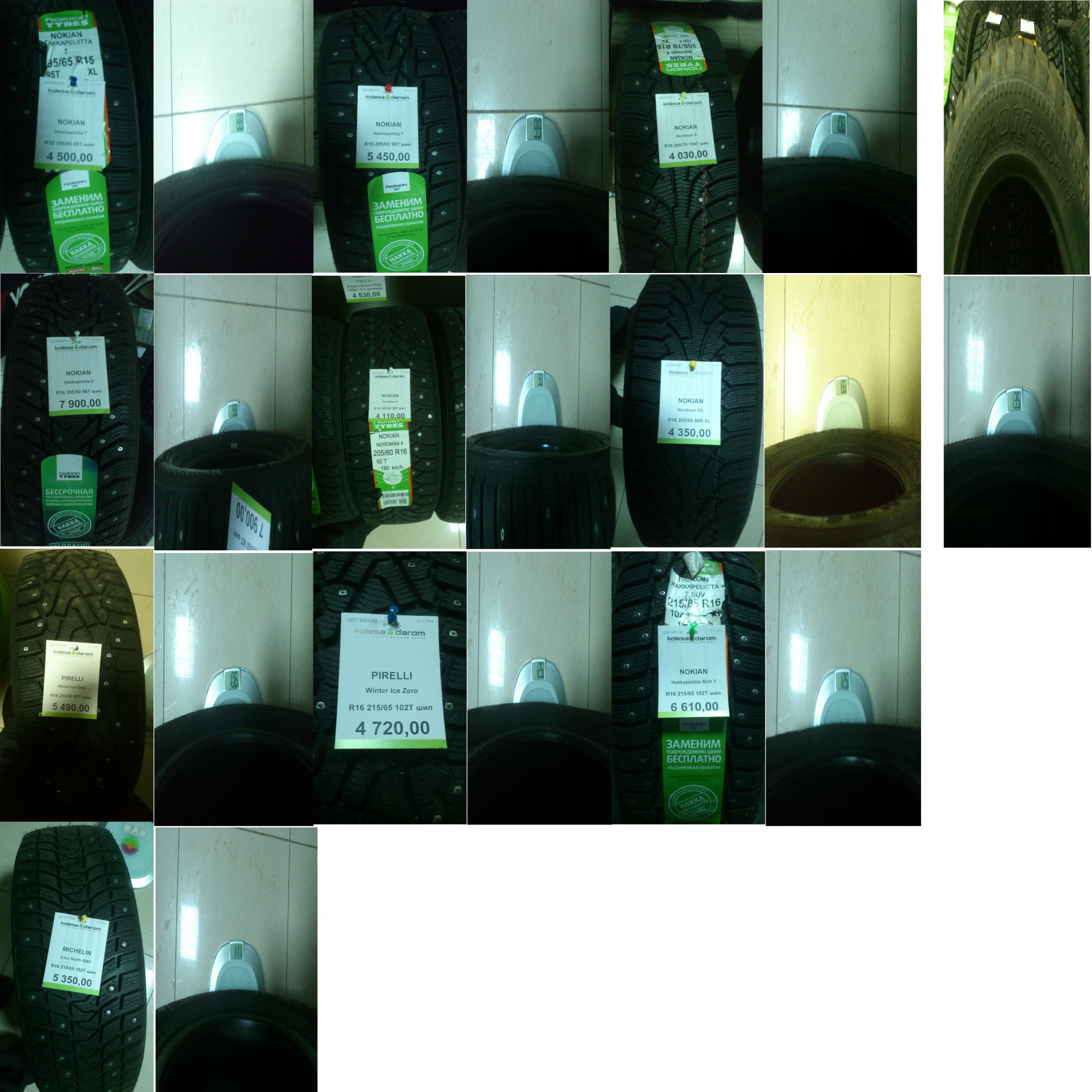

в размышление по альтернативным вариантам резины.
давно было интересно насколько зимний профиль 205/65 (у меня установлен) отличается по весу от родной зимней резины, так как на летней резине машина "рулится" - "динамичнее", особенно заметно после смены сезона.
Недалеко от дома стоит шинный центр, взял весы и туда, заодно и другие альтернативные варианты поставил на весы.
Так вот, зимние шины 205/65 и 205/60 (9,…кг.) по весу почти одинаковы, разница в динамике будет только из-за увеличения радиуса. Больше разница по весу, если одеть 215/60 10,5-11кг. (+1-2кг.) или 215/65 11-12,5кг. (+3кг.). Результаты смотрите ниже:
ТИПОРАЗМЕР: отклонение по шинному калькулятору 1) по скорости; 2) клиренс; 3) спидометр
МОДЕЛЬ
ВЕС
на фото можно также узреть цену каждой шины для сравнения
R16 205/60: точка отсчета
NOKIAN hakkapeliitta 8 (шипованная)
вес 9,3кг.
NOKIAN NORDMAN 4(шипованная)
вес 9,3кг.
NOKIAN NORDMAN RS (липучка)
вес 8,6кг.
R16 205/65 (такая у меня): 1) 61,8км/ч; 2) +10мм.; 3) отк.спид.-3%
NOKIAN hakkapeliitta8 (шипованная)
такого типа размера в наличии в магазине не было, поэтому привожу вес моей резины после одной зимы, взвешивание по "времени" производилось вне общего "теста" - 9,2кг., погрешность думаю небольшая с учетом места взвешивания (температура и т.п.), так как после первой зимы все шипы 100% на резине.
R16 215/60: 1) 61,1км/ч; 2) +6мм.; 3) отк.спид.-2%
PIRELLI Winter Ice Zero А (шипованная)
вес 10,6кг.
R16 215/65: 1) 63,1км/ч; 2) +17мм.; 3) отк.спид.-5%
NOKIAN hakkapeliitta 7 SUV (шипованная)
вес 12,5кг.
вес 12,5кг.
16.215.65 MICHELIN X-Ice North XIN3 (шипованная)
вес 11,1кг.
R16 205/70: 1) 63,9км/ч; 2) +21мм.; 3) отк.спид.-6%
Cordian Off-Roud (летняя-относит."всесезонная")
вес 13,5кг.
R15 205/70: 1) 61,6км/ч; 2) +8,5мм.; 3) отк.спид.-2%
NOKIANNORDMAN 5 (шипованная)
вес 10,6кг.
R15 205/65: 1) 59,5км/ч; 2) -2,5мм.; 3) отк.спид.+1%
NOKIAN hakkapeliitta 7 (шипованная)
вес 9,9кг.
R15 195/65: 1) 58,4км/ч; 2) -8,5мм.; 3) отк.спид.+3%
вес 8,8кг.
Результаты изменения размера шин можно посмотреть в любом шинном калькуляторе, например здесь http://www.kolesa-darom.ru/moskva/shiny/kalkulator/
Ps. 1) для себя подтвердил хороший выбор 65 профиля (больше не надо); 2) если бы пошел покупать снова зимние шины, то с учетом цены комплекта, резина + диск, на нашу ньюшку, для зимнего сезона также очень хороший вариант 15 радиус.

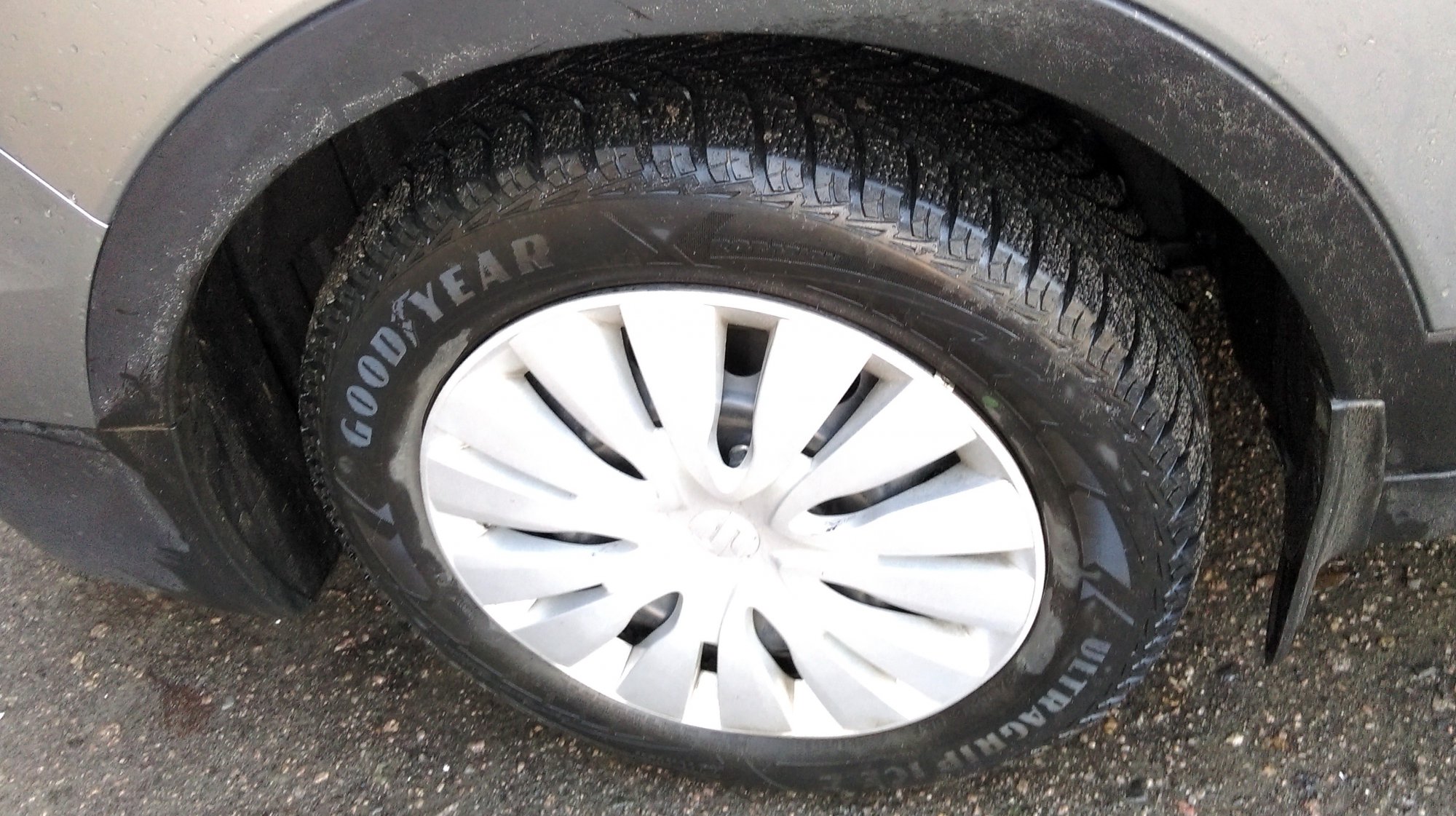

Второй день, как переобулся в свою зимнюю липучку Goodyear Ultra Grip Ice 2 и не перестаю получать удовольствие от езды после штатного летнего Контика - мягко, тихо, комфортно, классная резина!
