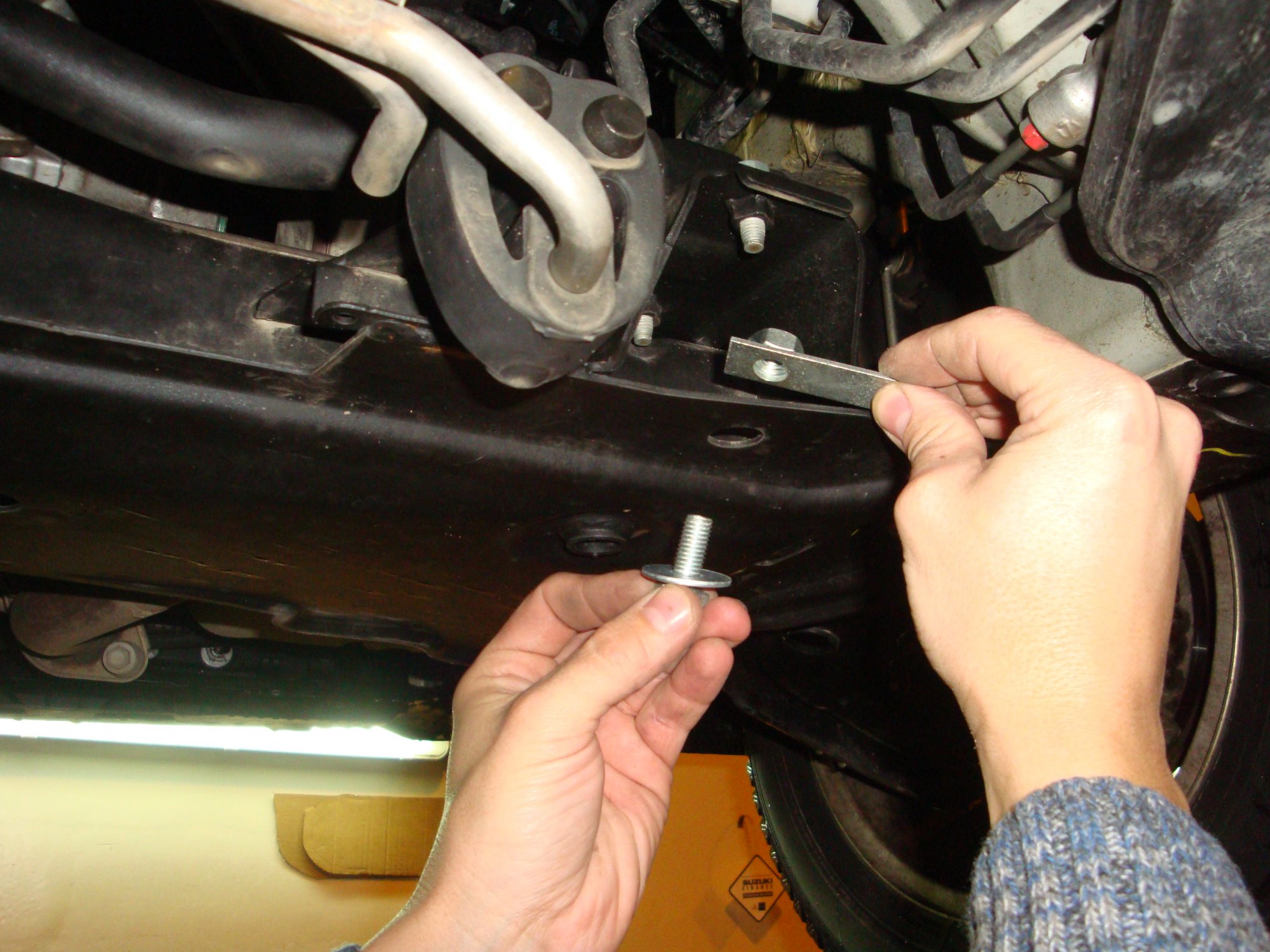

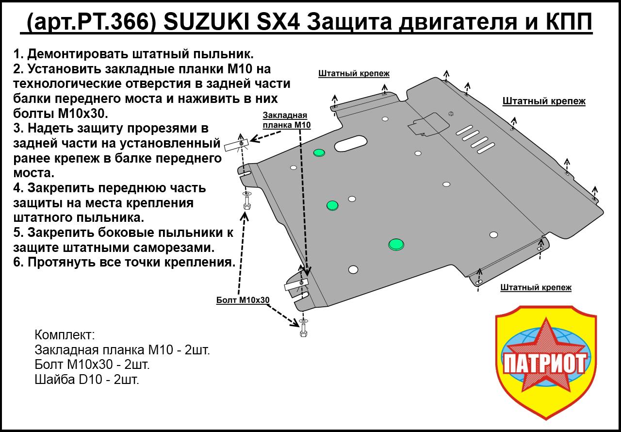

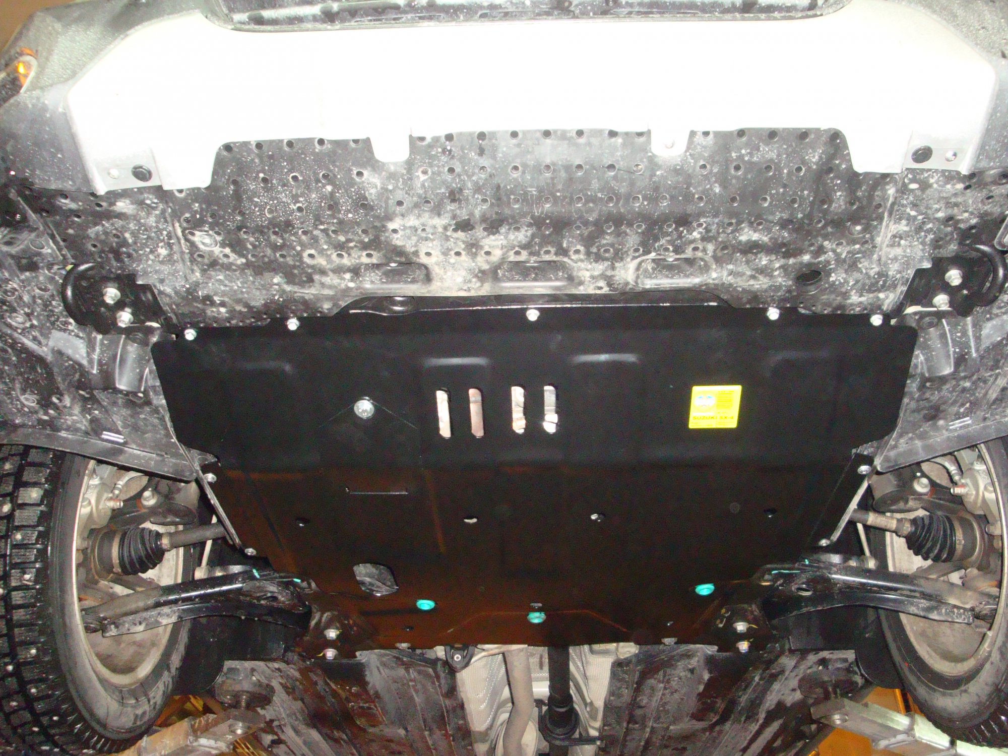

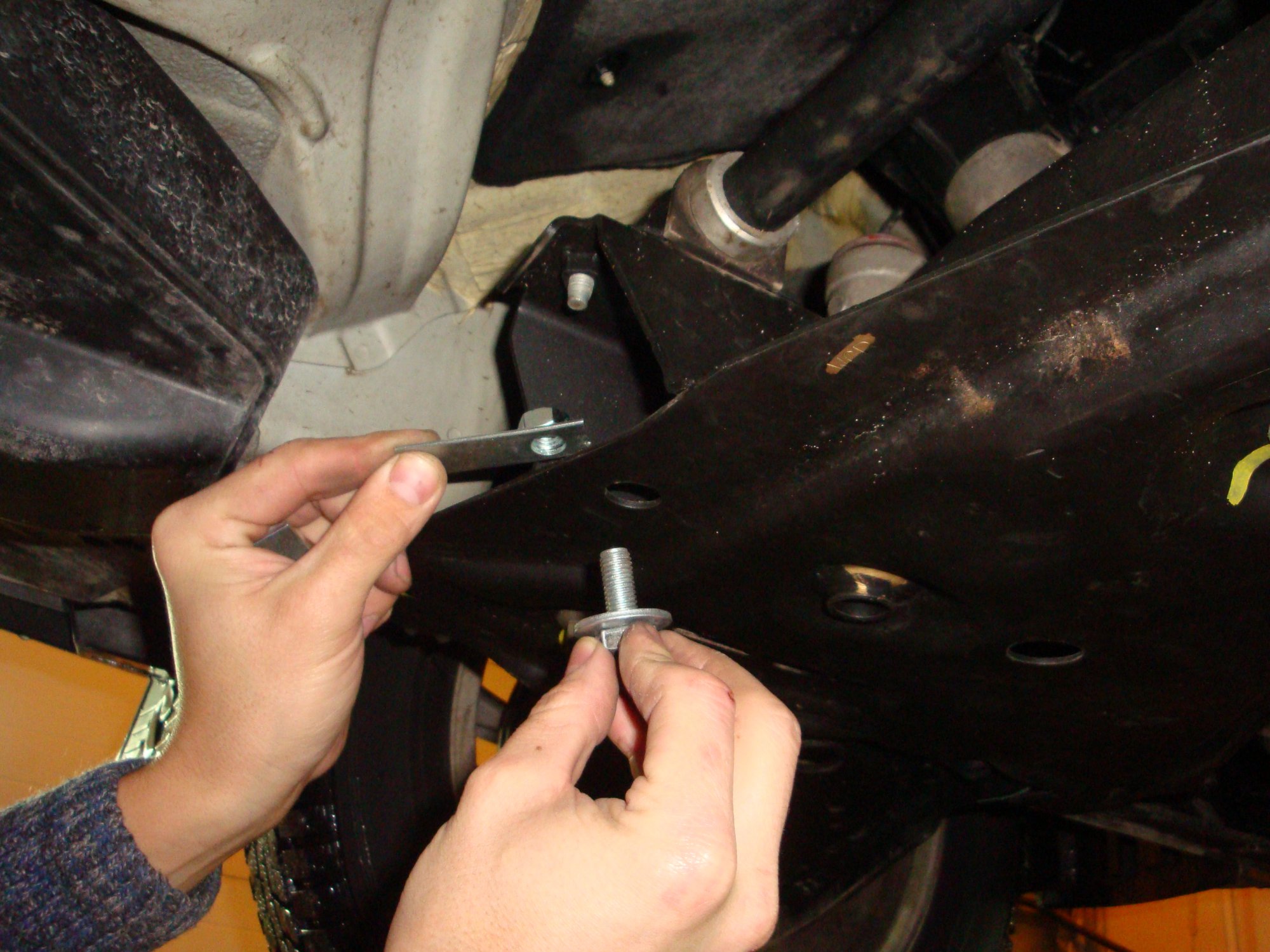

Сегодня получил Патриотовскую защиту картера. Представитель завода в С-Пб кормил завтраками 1,5 месяца (стоимость у него была 2000р), в итоге плюнул, и заказал напрямую в Самаре с доставкой транспортной компанией. На форуме проходила инфа что долго отправляют. Не подтверждаю.
Оплатил 26.05, отправил скан квитанции 26.05, отгрузили защиту через ТК ПЭК 27.05, получил в С-Пб уже 02.06, при этом защита приехала на склад 31.05
С виду все нормально, как поставлю - отпишусь по впечатлениям. Правда вся инструкция пришла пожеванная. Запросил в эл. виде - тут же прислали + фото
По деньгам даже дешевле получилось: 1531р - сама защита + 30р - % Сбербанка за перевод, и 300р - ТК ПЭК. Итого: 1861р
При заказе использовал ссылку для скидки, см: http://forum.clubsx4.ru/showthread.php?t=9017
Инструкцию и фото тоже прикладываю
P.S. Поставил быстро, все крепежные отверстия совпадают. Визуально клиренс не уменьшился, но после того как померил - расстроился. 15см:wideyed: на штатной резине 205/60R16. К сожалению не померил клиренс под штатным пыльником до замены:(

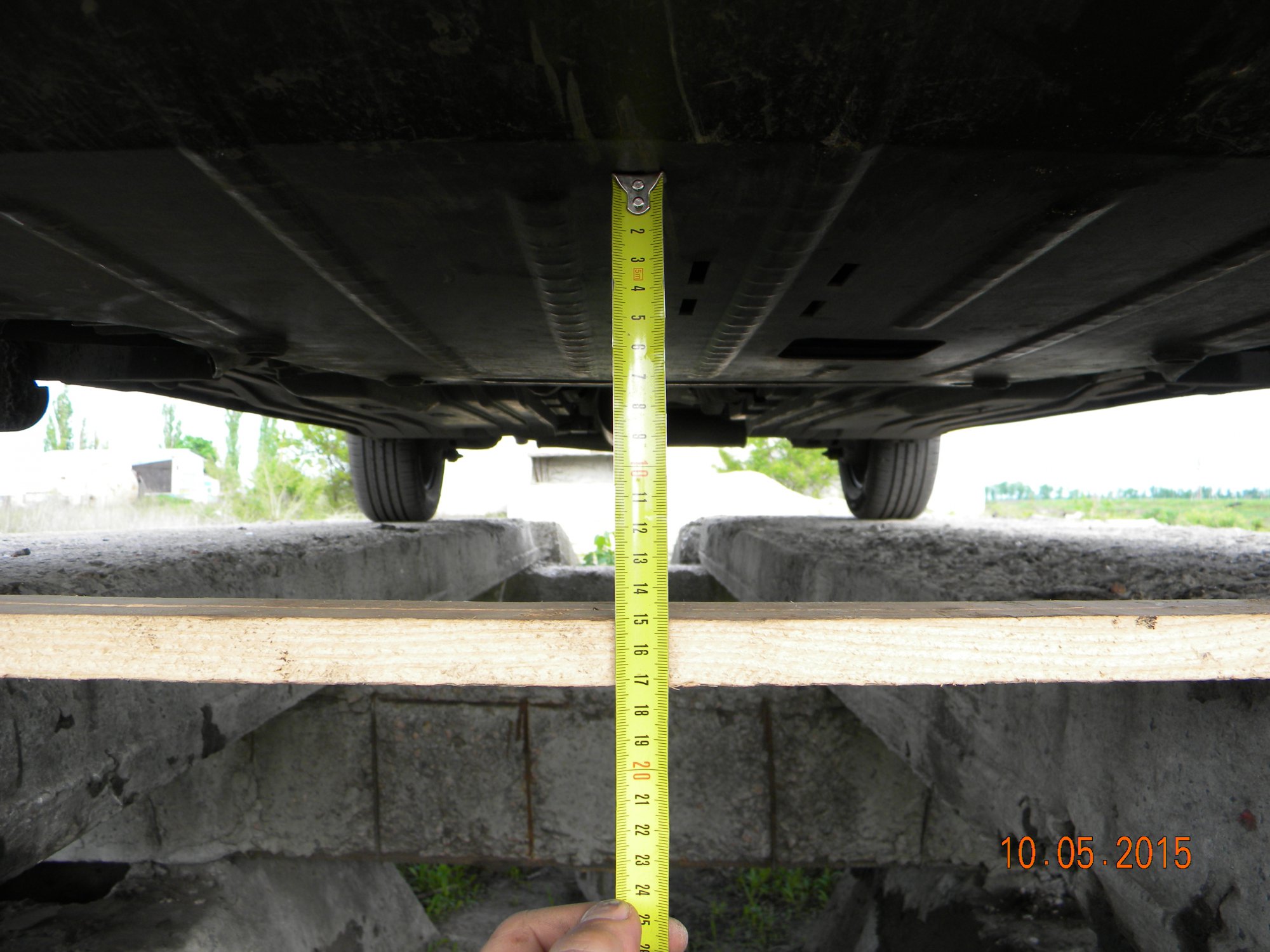

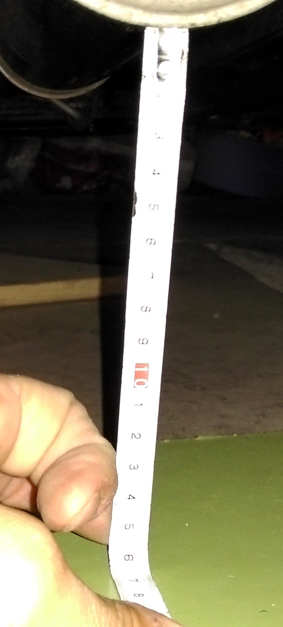

Замерил сегодня. Размеры на авто без груза и пассажиров:
под самим глушителем (колбой) - ок.23 см.
под трубой (между глушителем и резонатором) - ок. 17 см.
под резонатором - 16 см.

Это получается, что у нас клиренс вовсе даже не 175 мм? Похоже, глушак потихоньку опускается. У вас какой пробег? А вообще это уже сравнимо с моими цифрами - у меня в этом месте 150-155 мм.
Mekena
legioner
25 Май 2014
2,852
783
UA, Приазовье
Suzuki SX4 New (S-Cross)
резонатор - это тот, который посередине машины, а не сзади.
Пробег у меня небольшой, ок. 7 тыс.
Вообще, вся выхлопная система висит под тоннелем и запас там достаточный. При желании можно было бы и подтянуть чуток вверх.

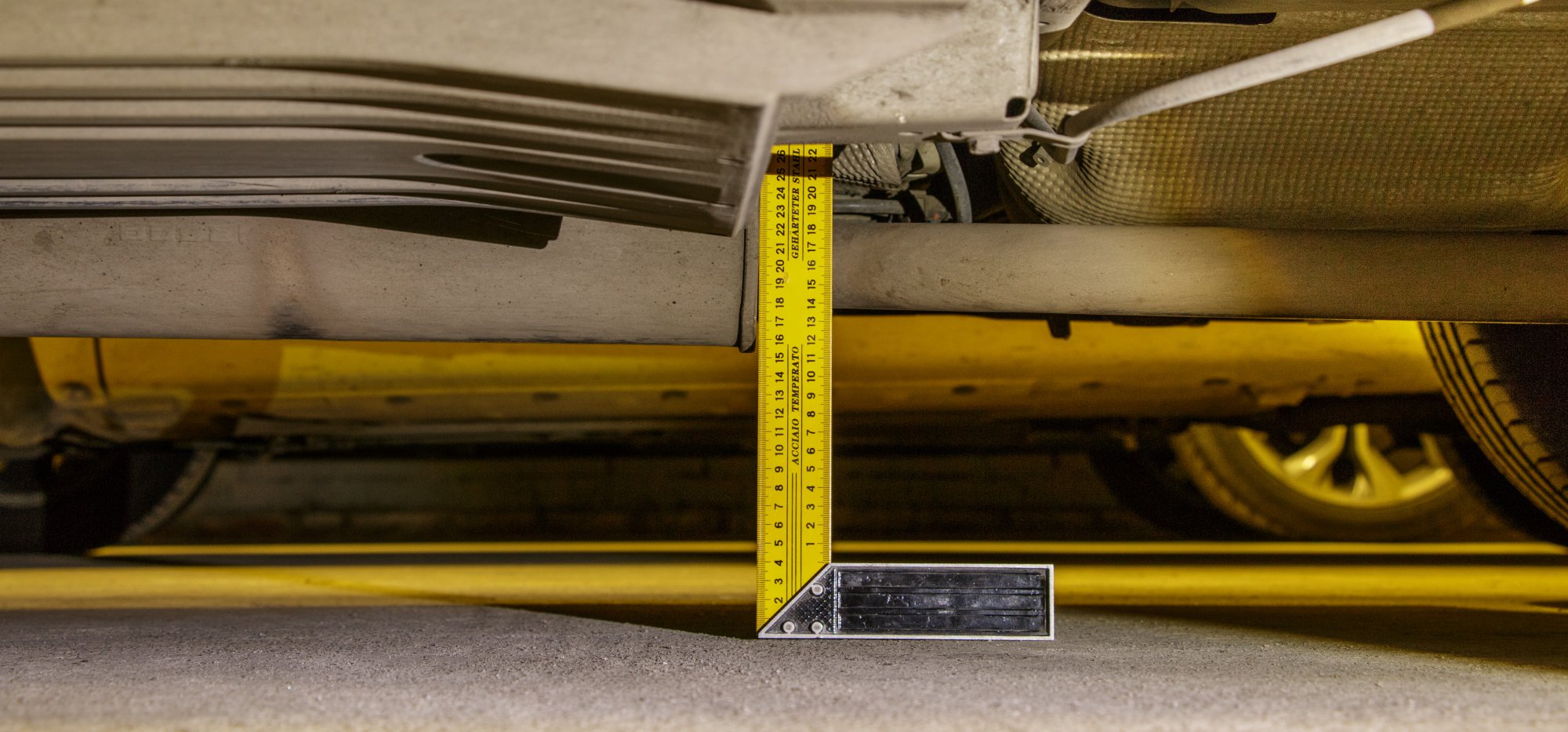

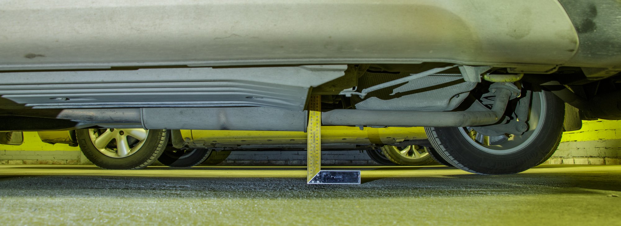

Ну, раз пошла такая пьянка, пошел и я померил и сфотографировал. Только использовал не рулетку, а угольник. Неудобно, конечно, измазался как черт на грязном полу, но получилось:
Mekena, довольно близко (с учетом погрешностей на изгиб и неперпендикулярность рулетки ) к вашим замерам: 153...155 мм.
Вопрос в воздух: а где наш клиренс в 175 мм?
