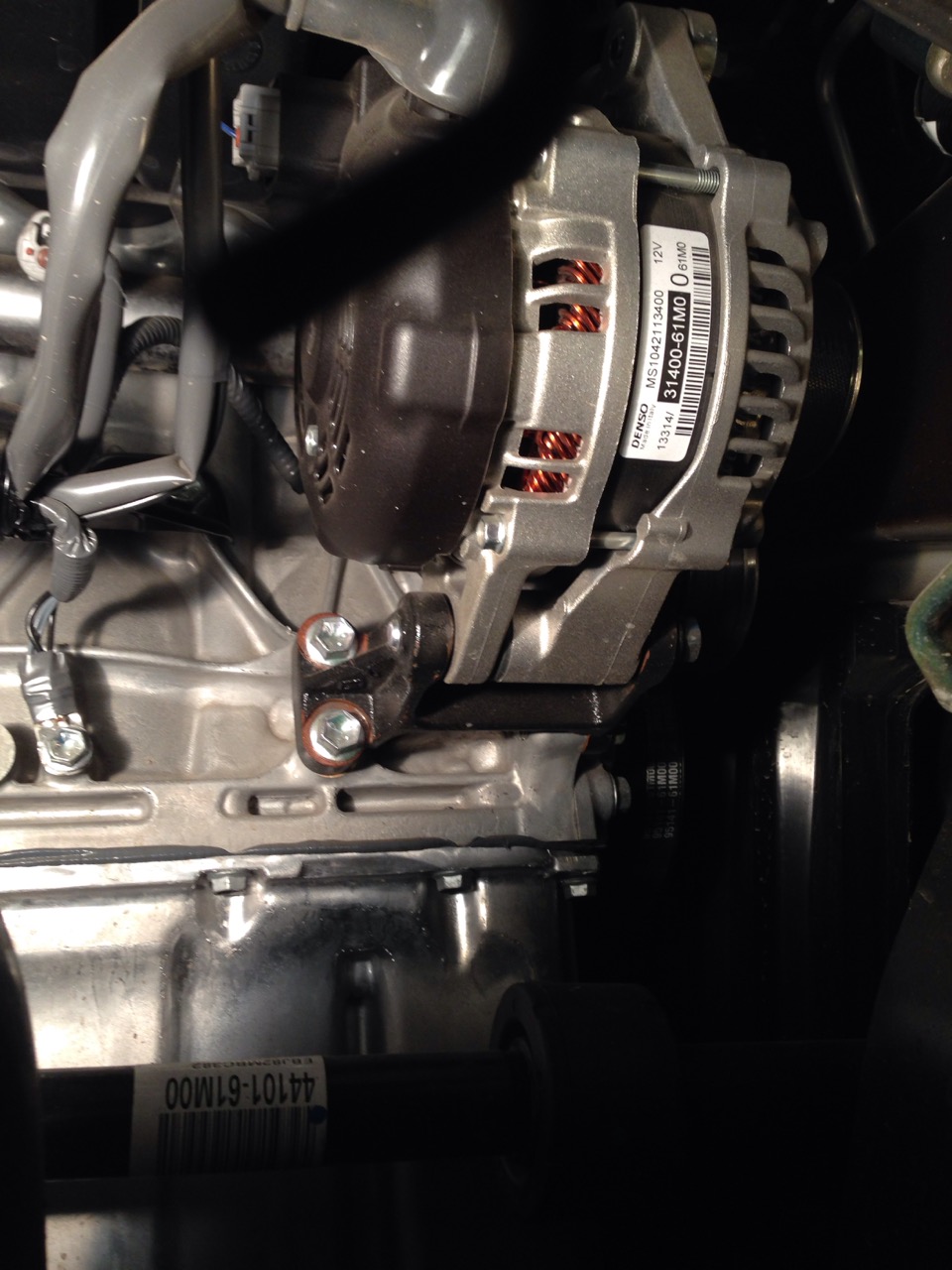

Ребята, у Вас с физикой что было в школе?
С аккумом большой емкости не будет справляться данный генератор.
Генератору совсем пофигу какой емкости акк, лишь бы он забирал заряд.
MaxNGN
20 Март 2015
196
Ханты-Мансийск
Suzuki Swift 2011
На этот Денсо не нашел ток, который он может выдать. Знает кто?
токи как у всех = это стандарт. В пиках до 16-17В.
Для свинцовых это вполне нормально.
Я бы не стал заморачиваться и в легкую бы поставил все, вплоть до 65-80А/ч исходя из разумного ценника.
Все продумано до нас с запасом.

Я спросил про наш генератор фирмы "Denso" какой он мощности и ток, выдаваемый в нагрузку.
Mekena
legioner
25 Май 2014
2,852
783
UA, Приазовье
Suzuki SX4 New (S-Cross)
В Экзисте бьется такой:
DENSO DAN1316 Генератор, 14В 100А
Общие
Диаметр шкива, мм 55
Качество ОЕ
Количество ребер шкива, шт 5
Напряжение, В 14
Ременной шкив с многоручейковым ручейковым шкивом
Ток зарядки от генератора, А 100.
