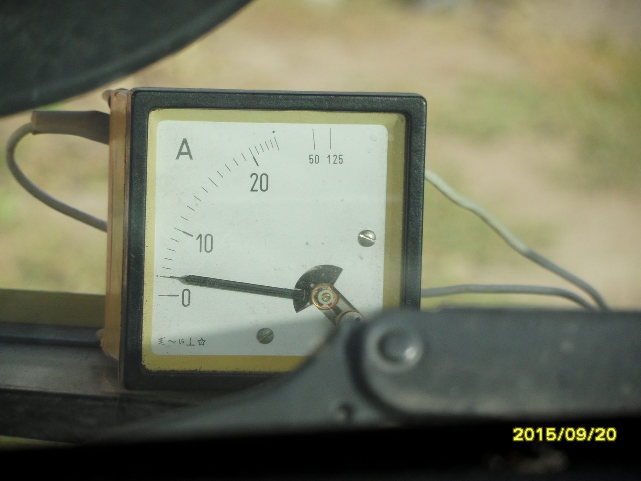

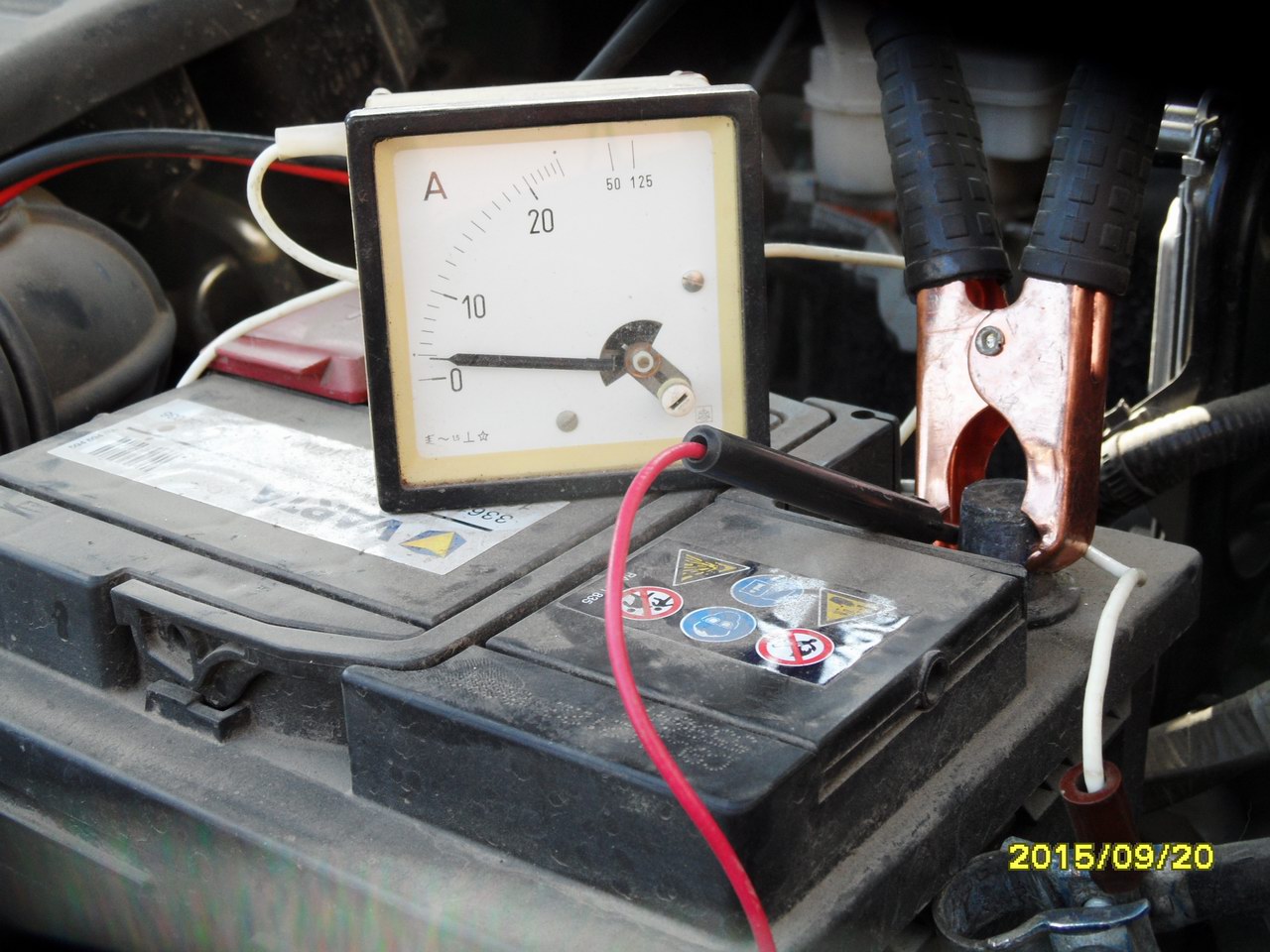

помните на 412 москвиче амперметр был и шкала в(+) и (-)с нулем посредине? Заряд-разряд АКБ показывал. Это то о чем вы пишете. Для постоянки клещей измерителя тока нет-придется клемму с батареи снимать.Надо бы ещё ток зарядки на работающем двигателе померить, для прояснения...

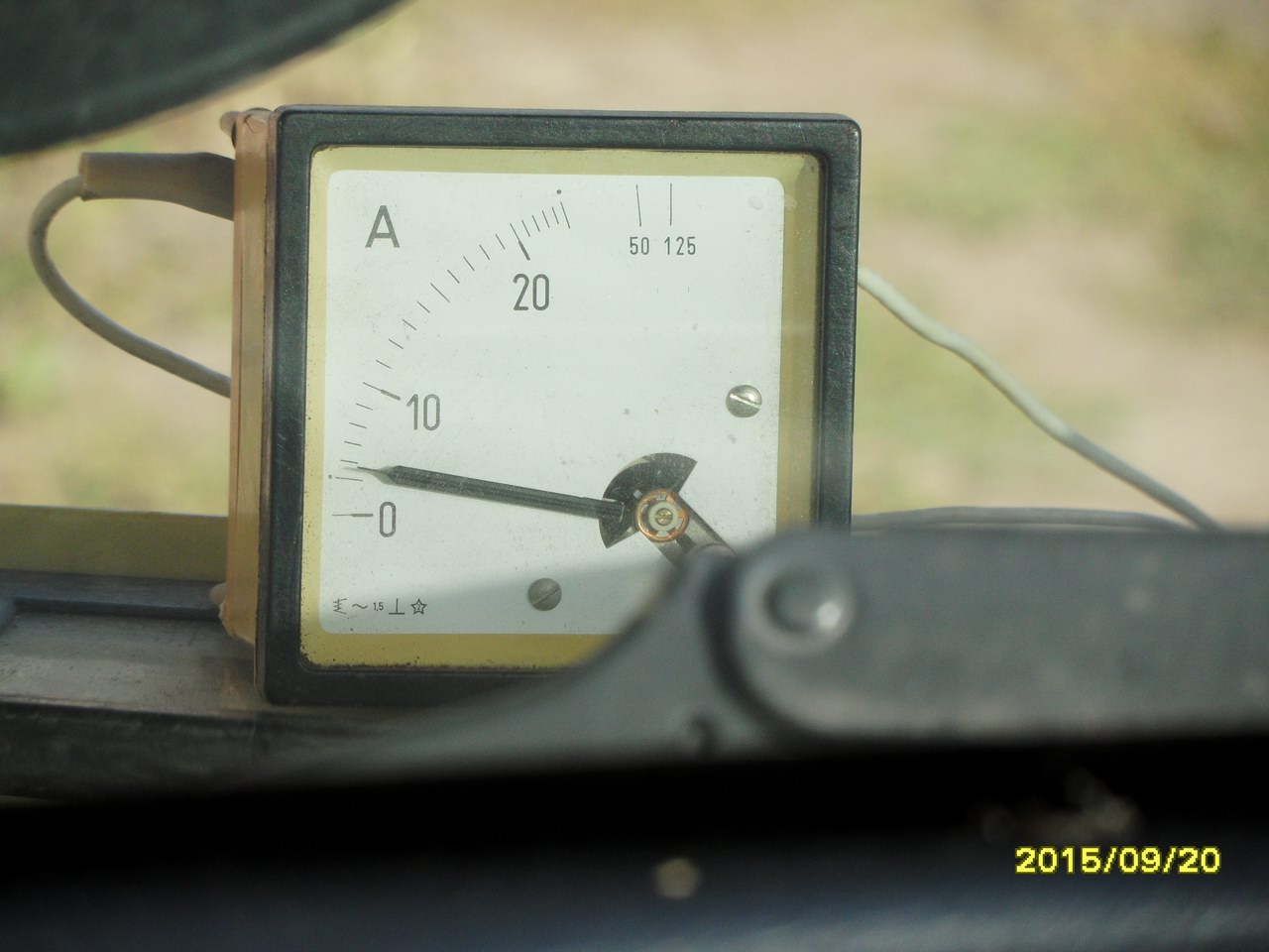

Наконец-то "дошли руки", замерил ток зарядки. На хх 5А, при 3000об/мин - ближе к 6А. Амперметр - в разрыв цепи на акк. См. фотоБлока зарядки от генератора просто нет. Силовой выход от генератора соединяется с плюсом аккумулятора проводом большого сечения. Недозаряд АКБ происходит из-за пониженного напряжения с генератора. Все пути ведут к нему, а конкретно к замене таблетки регулятора напряжения, встроенной в генератор, если хотим увеличить напряжение бортовой сети с 13,9 до 14.2 вольт. Другого пути нет.
Результат вашего замера предсказуем. Собираете схему, заводите двигатель, акб отдает энергию на запуск и вы видите зарядный ток после старта. Он всегда будет большой, особенно после тяжелой зимней заводки. По мере зарядки напряжение на АКБ увеличивается и ток заряда уменьшится, но этот процесс длительный и возможности увидеть окончание зарядки нет. Не будете же больше часа движок гонять! Когда напряжение АКБ приблизится к напряжению генератора (бортовой сети) ток заряда прекратится. И еще,важный момент- АКБ зарядится при длительной поездке до напряжения, выдаваемого генератором и не выше.Ставить такой ёмкости - проблем не вижу. А вот к чему может привести постоянно повышенный ток заряда?
