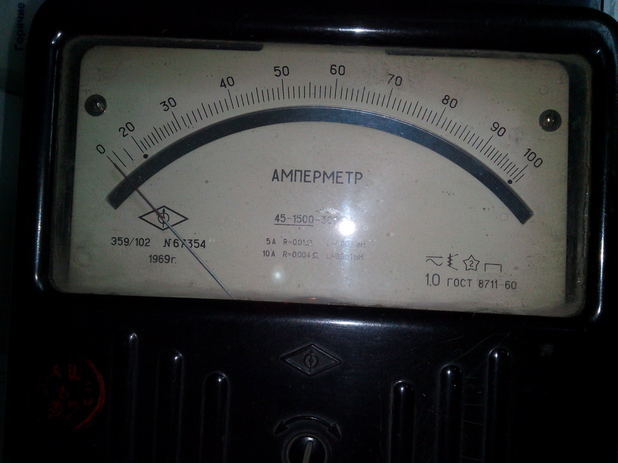

Да? Амперметр не жалко? (и так двигатель не заведётся)
У вас щитовой амперметр электромагнитной системы для измерения переменного тока с пределом измерения 125 ампер и класса точности 1,5
Если мерить и постоянку, то нужен прибор (для примера фото) который и постоянный ток мерит.
Но это, конечно, придирки, влияющие на корректность и точность измерения. Какой прибор под руку попался, тем и померил. Вопрос был жалко-не жалко прибор. Конечно жалко, но не смертельно для него. 125 ампер достаточно для запуска горячего двигателя. Другое дело соединительные провода малого сечения не позволят такой ток пропустить. Для вашего случая оптимально было бы использовать второго человека, который на время запуска толстым проводом шунтировал амперметр и все соединительные провода. Есть еще путь, когда на заведенном двигателе отсоединяют аккумулятор и подключают амперметр, но я надеюсь, что вы так не делали, потому что это бывает небезопасно для микросхем электроники. Но в целом эксперимент нормальный, тем более, что до этого еще никто так не мерил. Вывод какой? На машине при емкости акб 35 ампер часов можно зарядить полностью разряженный аккумулятор за 35/5=7 за 7 часов движения автомобиля. Если поставить АКБ 60 ампер часов, то время полной зарядки 60/5=12 часов. Это при условии, что ток 5 А будет присутствовать постоянно. Стыдно (перед UZ),что не прочитал его ссылку. Есть что-то полезное в каждой статье. Извиняюсь перед форумчанами за писанину прописных истин, но может кому-то и не лишне.
