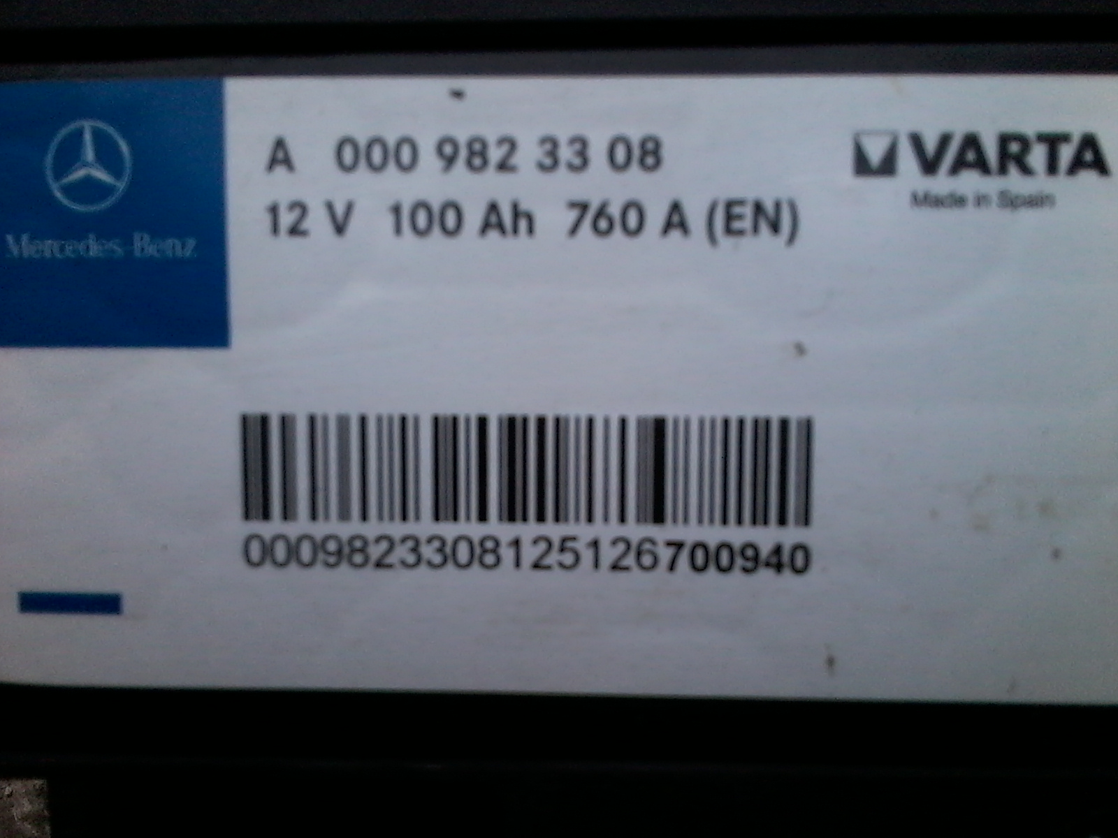

Давно обещал выложить это фото.АКБ с Мерса Вито 2012 г.в,пригнан из Германии в феврале.
Думаю,Варта Варте рознь.Эта,к примеру,Испанская.А наша?

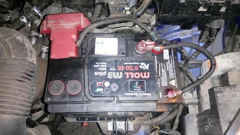

Ну собственно и я поменял АКБ, потому объективно он был мертв.
Поставил Moll em plus, 46 А/Ч и 420 А пусковой ток, по размерам такой же как оригинальная варта.
В выходные зацеплю на него конденсаторную сбоку на 100 Ф и посмотрим как оно зиму отходит.

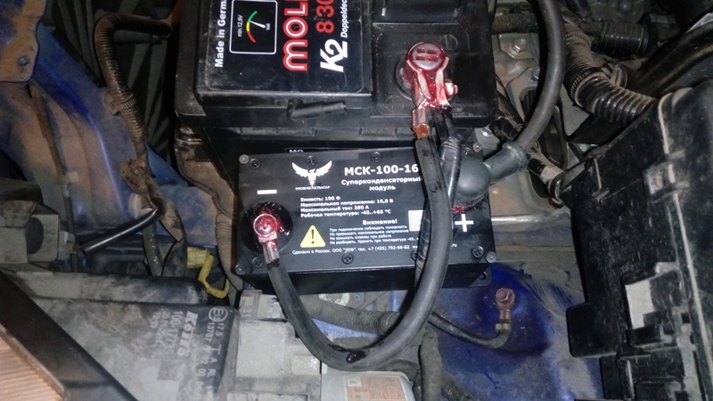

Сегодня как и планировал повесил суперконденсаторную сборку на 100 фарад.
Размер у неё компактный, место под неё хватает, весит она 1 кг.
Крепил на подставку на которой стоит АКБ, с одной стороны на болт в штатное отверстие в подставке, а с другой стороны на саморез, держится хорошо.
Вот так оно в жизни выглядит:

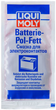

Клеммы обработаны составом ЛиквиМоли, чтобы не окислялись.
Посмотрим как оно себя покажет в эксплуатации зимой.

lesik72, в теории оно помогает закуску АКБ в холодное время, продлевает срок службы АКБ, и особенно актуально при малых пробегах, когда АКБ не успевает зарядиться полностью, а у меня они действительно малые, далее конденсатор не подвержен влиянию холода, в отличие от АКБ, он мгновенно отдаёт необходимый пусковой ток и авто заводится, а когда авто завелось, быстро подпитывается от АКБ и генератора. Как оно на практике покажет зима. Сколько стоит не знаю - подарок, по названию МСК-100-16 гуглится: http://www.ultracapacitor.ru/ она там первый стоит, учитывая что все надписи на нём совпадают я думаю это он и есть.

Чем красненьким клеммы обработал?

karabasbarabas, смазка для электроконтактов Ликви Моли в самом маленьком пакетике, ей посоветовали обработать контакты в магазине где АКБ брал, цена вопроса 70 рублей, пакетика хватило и на клеммы и на сборку и ещё треть осталась. У Ликви Моли есть ещё спрей, им удобнее, но там здоровый баллон и он сильно дороже.
