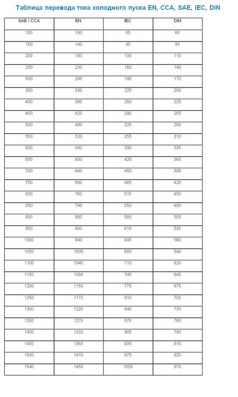

На родном он вообще 300 А. Я ищу понадёжней.
К сожалению, не помню где это уже обсуждалось.
Но, у нас вполне хороший аккумулятор стоит с завода, а то что вы пишите про 300А
то, не забывайте указать, каким способом измерено. Т.к. это очень не плохой показатель для DIN.
Вот еще раз прикреплю табличку соотношения значений по способу измерений.
Так это не я пишу, это на маркировке написано 300 А (ЕN). И в этом я толком не разбираюсь.

Мне казалось, что на наших авто показатели писали в DIN. (а не в EN)
