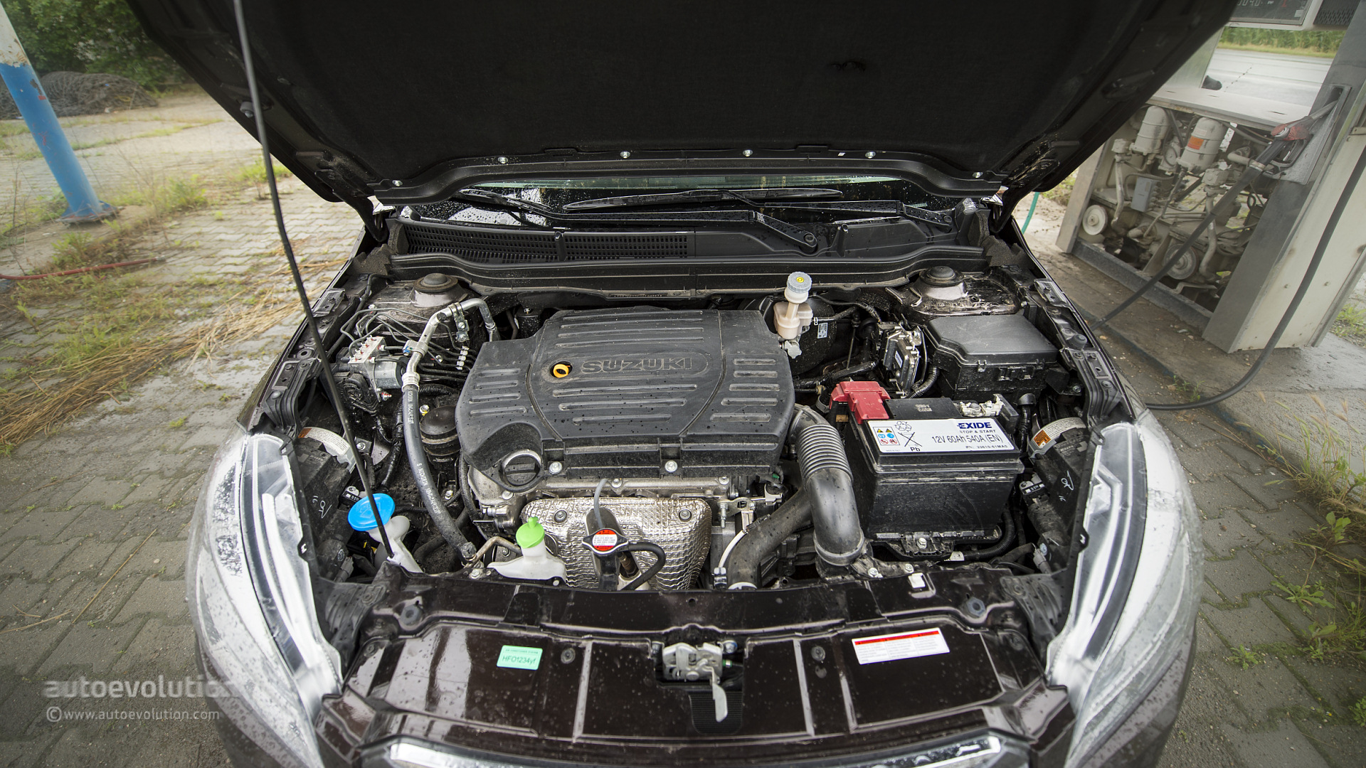

Я понял, что по высоте 175 мм, допускается 190 мм
Да, при закрытом капоте не достает до него:
Поставил на аккум кусок пластилина высотой 6 см. Закрыл капот - даже не дотронулся.
А вот длина - 207 мм или 242 мм?
207.

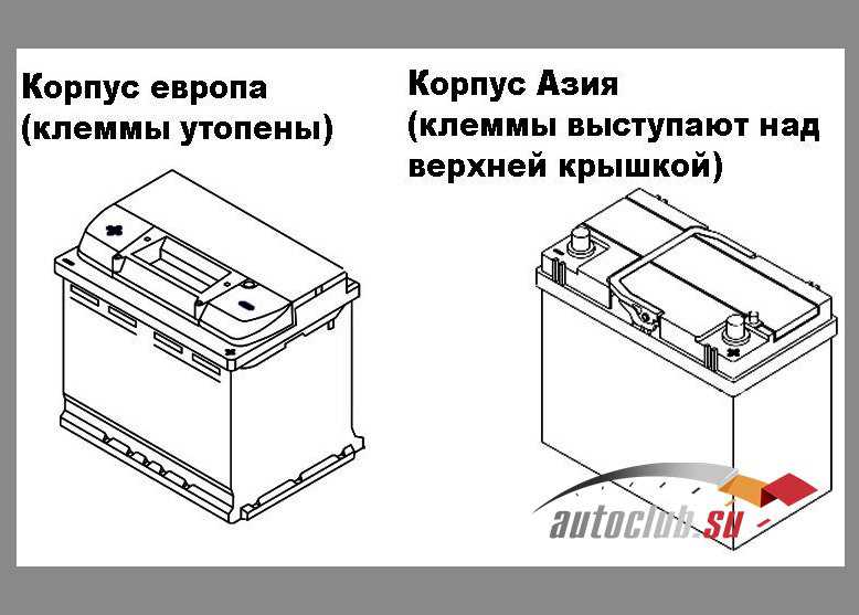

А мне интересно, почему никто не упоминает о том, что клеммы на штатном АКБ азиатские, а на большинстве продаваемых - европейские. Все молча решают проблему с помощью переходников иди как то ещё?
AntonTundra
7 Июнь 2015
445
106
SX4 New
Ничего не говорит за то, что на штатном азиатские клеммы, они такие же толстые, как на обычных АКБ. И форма аккумулятора говорит за то, что он стандартный - евро:
Они никакие ни конусные, ни тонкие. И даже если предположить, что на штатном клеммы тонкие, то захват контакта на клемме затянут почти до конца, если клемма будет еще толще, то и ее можно захватить.

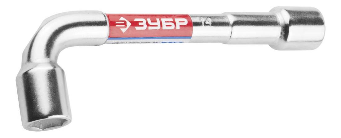

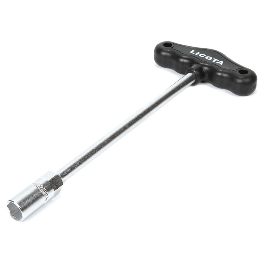

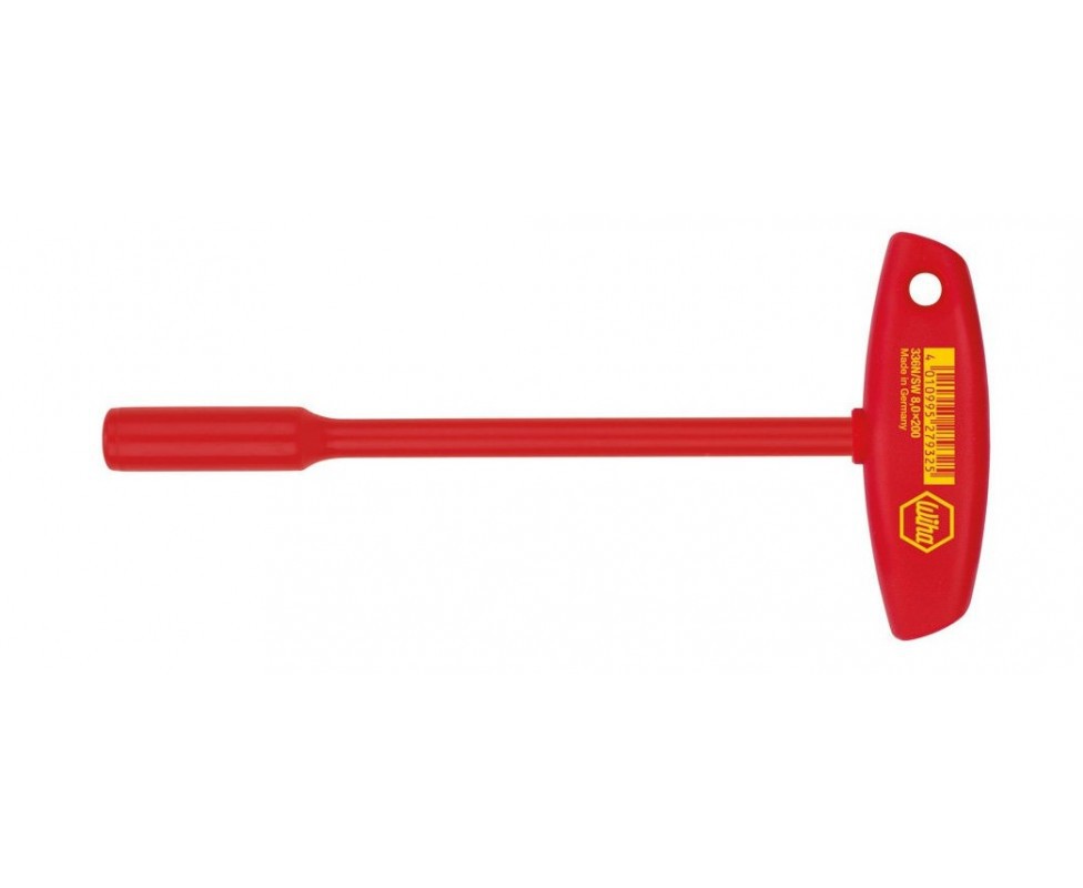

Кстати, для замены АКБ нужен следующий инструмент:
1) накидной ключ на 10 с тонкими "рожками", иначе в плюс-контакте он не влезет между гайкой и выступом, либо торцевой на 10 с короткой стороной, где расположен сам ключ, типа такого:
С длинной неудобно использовать, будет мешать резиновый воздухозабор, длинный так выглядит:
2) и длинный (около 20 см) ключ торцевой на 12, типа такого:
Нужен для откручивания одного винта крепежа перед АКБ.
Ключ на 10 - для гаек на клеммах.
Всего два ключа, все довольно просто. Кстати, полезная информация, кто в первый раз делает, иначе приходится с собой брать кучу ключей, мало ли что там накрутили.

Может быть, мне показалось, что клеммы на штатном АКБ тонкие - азиатские. Я его, правда, снимал всего один раз пару лет назад для зарядки.

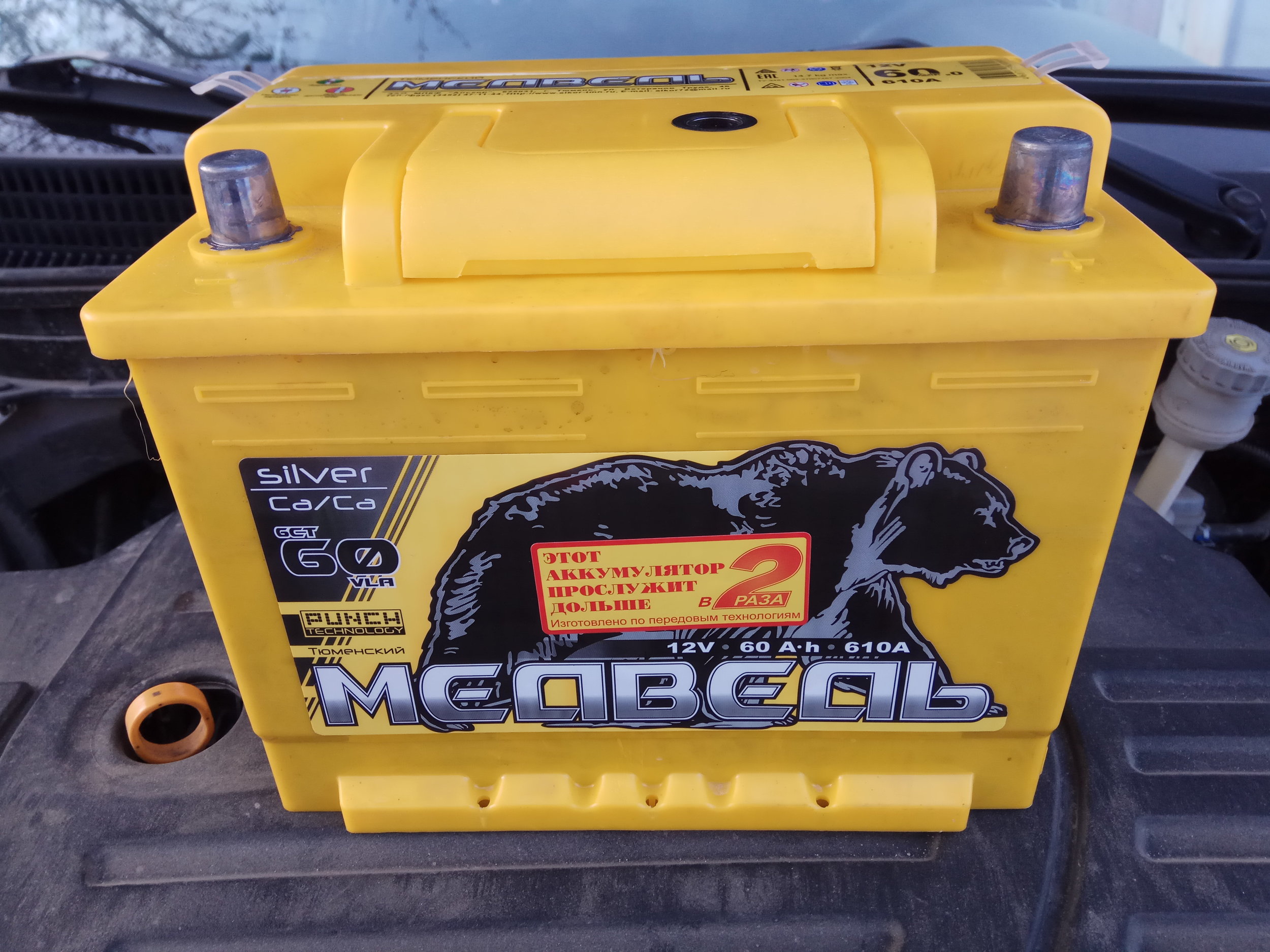

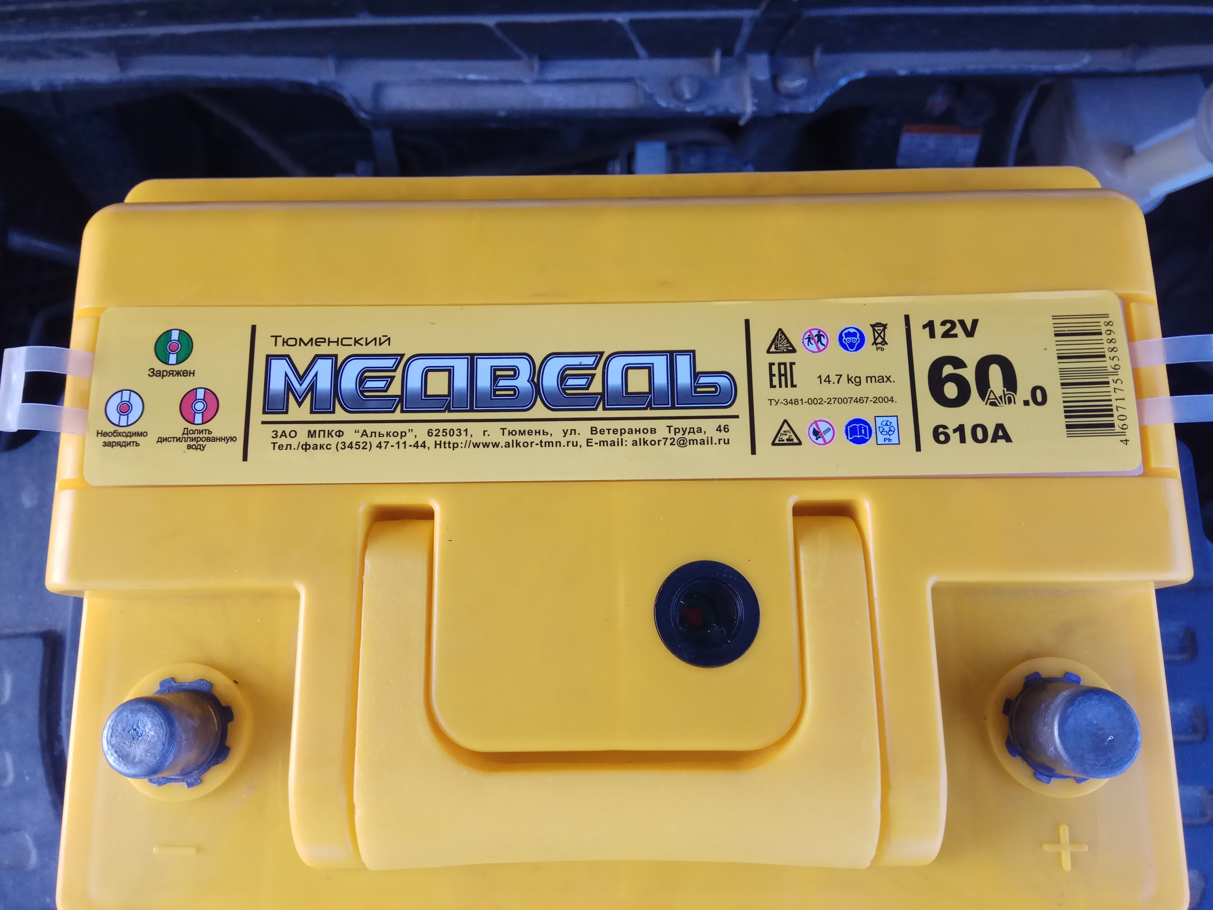

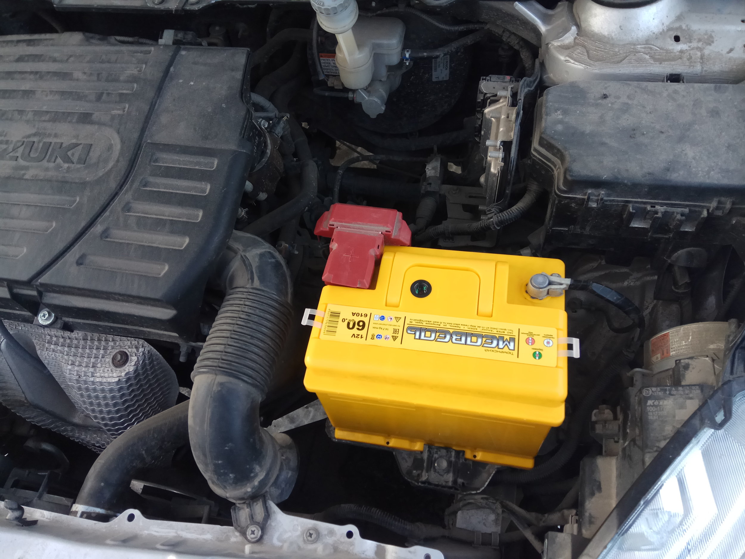

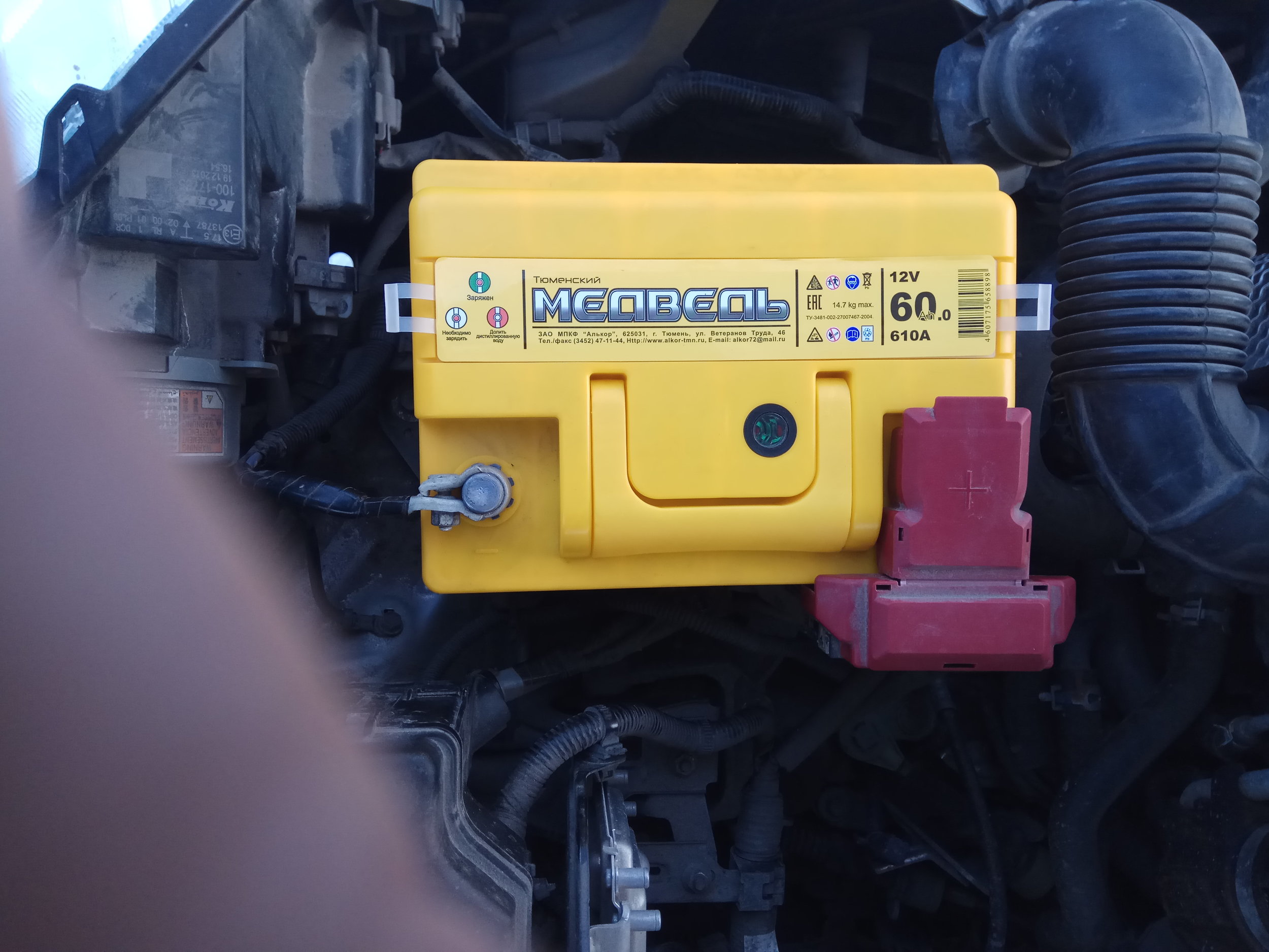

На пятую зиму моего аккумулятора не хватило. Поменял мою Варту 36Аh на Медведя 6СТ 60 VLA Ca/Ca, пусковой ток 610 А, габариты: длинна - 242мм, ширина - 175мм, высота - 190мм. Доработки: убрал хомут с пучка плюсовой проводки, срезал правую часть площадки (она пластиковая). Цена вопроса 4340 руб. Доволен как слон. Фото прилагаю
