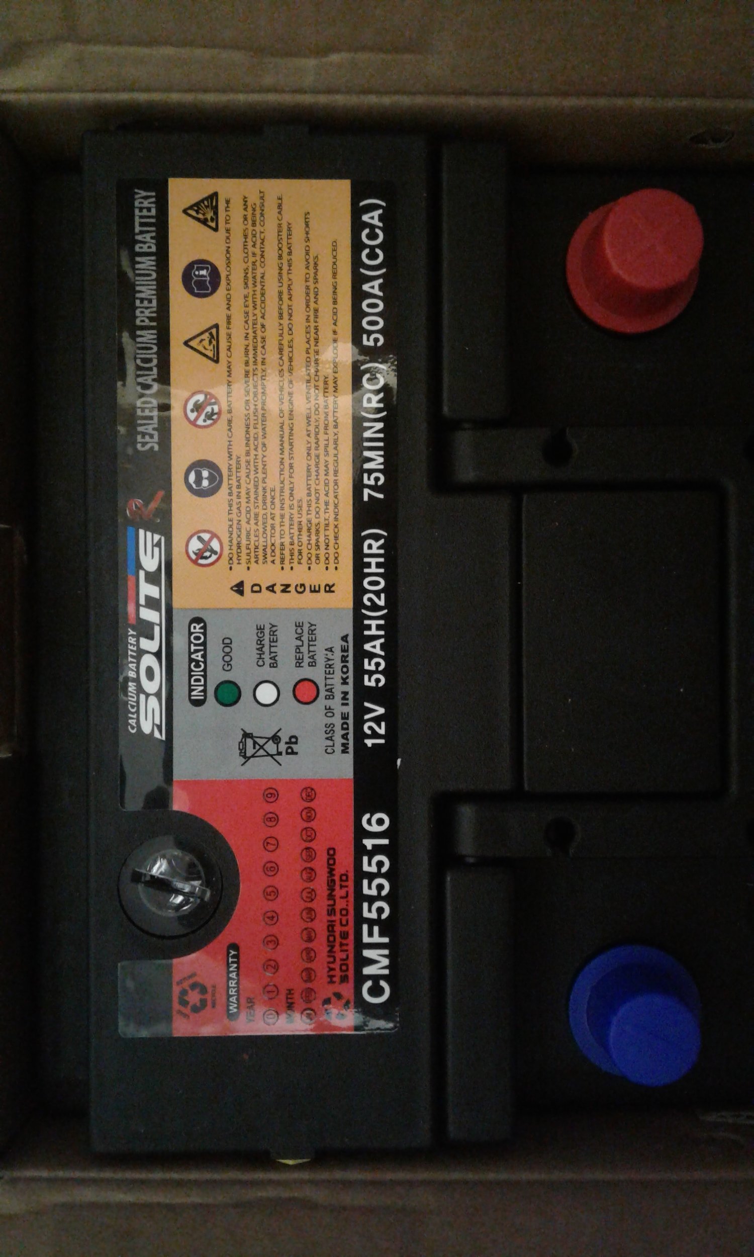

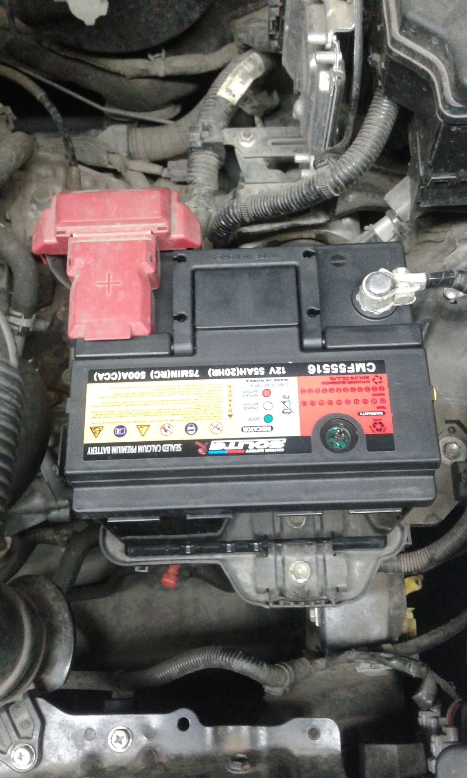

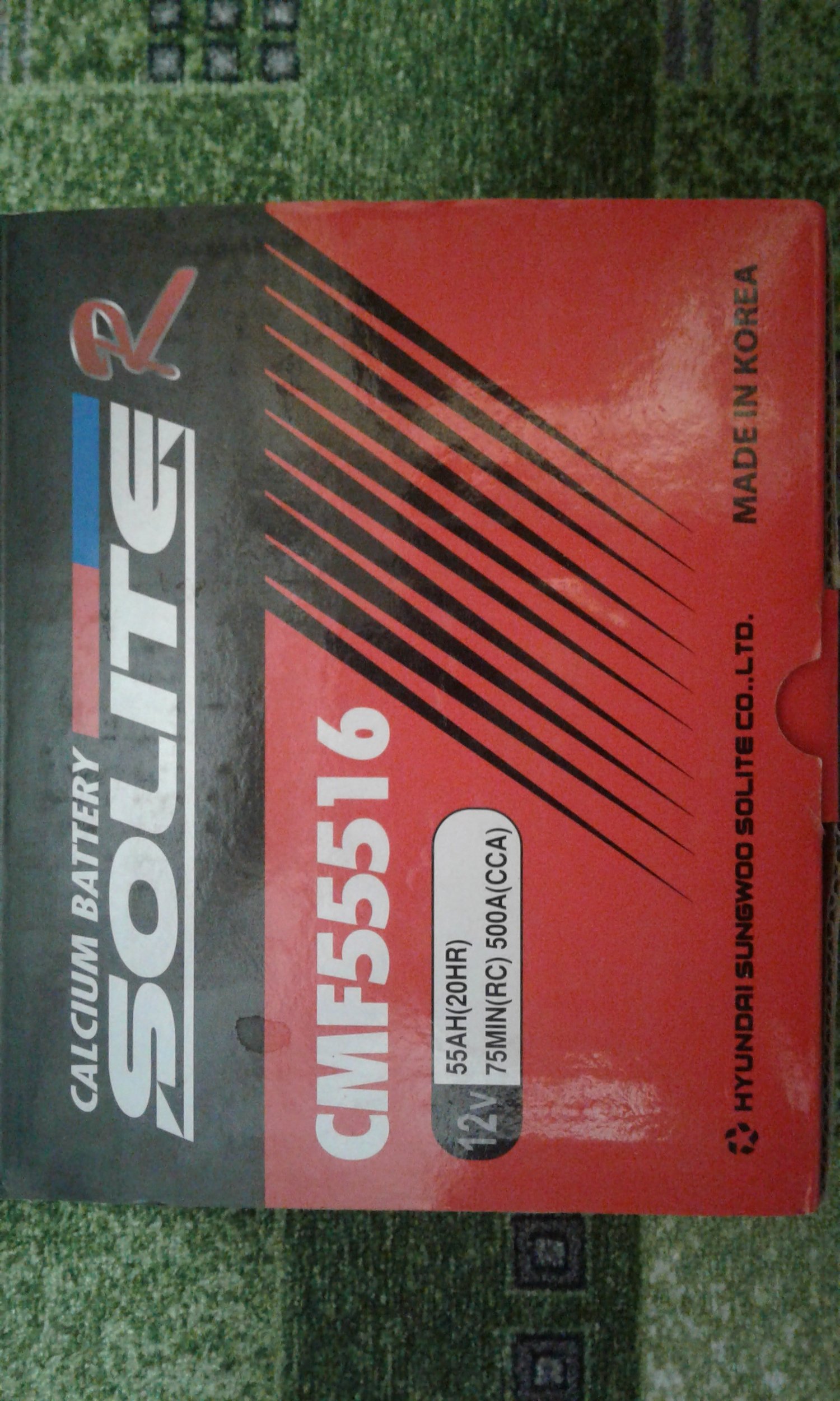

Приобрёл себе вот такой акумулятор. 20180915_183756.jpg 20180915_183903.jpg Хотел как все, что то типа ТОП -ЛА, ТАВ, или другую продукцию СФРЮ. Передумал. Топ ла у меня была на Приоре, Бош дороговато, Варта тоже разной бывает. А здесь на работе сам себя включил в программу по обмену старых АКБ на новые. Предложили этот. Попробую, что за зверь такой. Цена 1840 гривен. А так сдал 450 а/часов и есть новый аккумулятор.[DOUBLEPOST=1538244582,1537028675][/DOUBLEPOST]Сегодня установил данную АКБ на авто. Крутит со свистом! Но не это главное. Снял старую, отнес в гараж , взял новую, установил. Сел в машину, надо же часы настроить, поворотник через меню на троекратное мигание включить. И ,опа, а настройки то сохранены! ! ! Ничего не обнулилось. Часы, расход топлива, поворотник, всё ок . Машина без АКБ простояла 3-4 минуты. Но я то сам сталкивался со сбросом этих настроек при снятии клеммы ! Непонятка. А вот что пришлось перенастраивать , так это режим антизащемления. И после подключения открытой оказалась водительская дверь , остальные заперты. Хотя до отключения машина была полностью открыта. У нас ,что, где-то есть доп. источник питания? Сомневаюсь. Но у меня произошла вот такая, э-э-э, фигня :)
Кальциевый, зарядка должна быть в пределах 15,6 вольт (по памяти). Мое импульсное ЗУ так и заряжает. Их давно заточили под кальциевые аккумы. А какой родной сузуковский, так и не удалось выяснить...
Кстати, моя родная Варта 36 А/ч вот уже 4,5 года служит без замечаний. Это к тому, что сама батарея способна служить значительно долго, вопрос только климата и обслуживания. Пока менять не планирую.

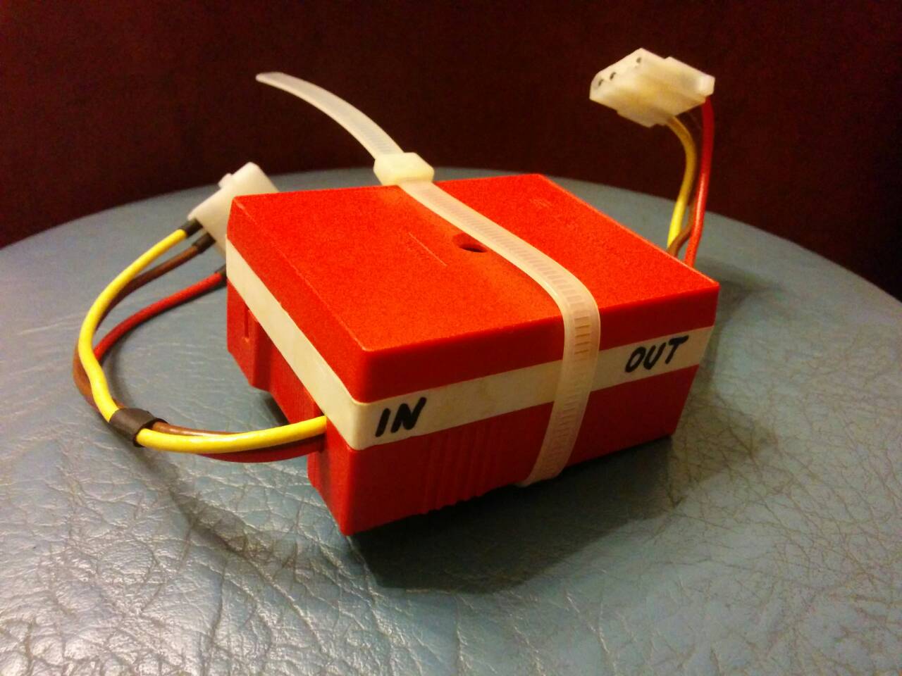

Когда я ставил себе нештатную "голову", то для того, чтобы она работала еще какое-то время (около 1 минуты) после выключения зажигания, состряпал вот такую схемку (авторство не мое - подсмотрел на форуме одной корейской машинки):
[DOUBLEPOST=1538510155,1538509898][/DOUBLEPOST]Все это поместилось в небольшую коробочку:
0-02-04-ce00d6165f3b88f9df3e9dbf775e592c24b07cd666cf0509c4e41014ba6cf64f_a41a18b6.jpg

Вот и я о чем. 500 мкФ и 22000 мкФ. Редкий гость, вы уверены, что в наших электронных платах наскребется по сусекам такая ёмкость?. Да еще чтоб она дружно объединилась в одно целое. Разве что отдельный емкостной блок специально для этих целей. При той ёмкости , что указана на фото, голова работает около минуты. А сколько нужно для 10 минут?
