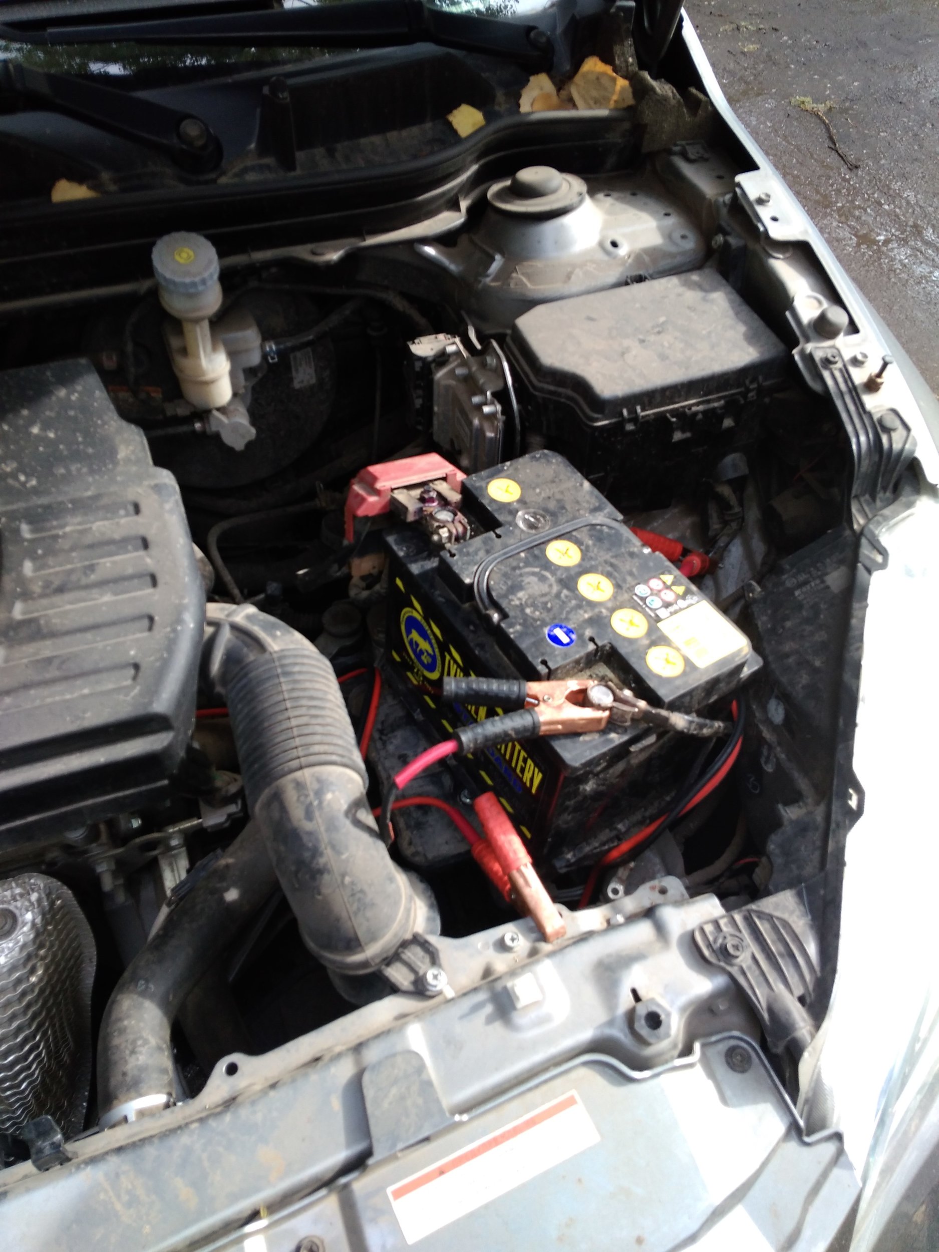

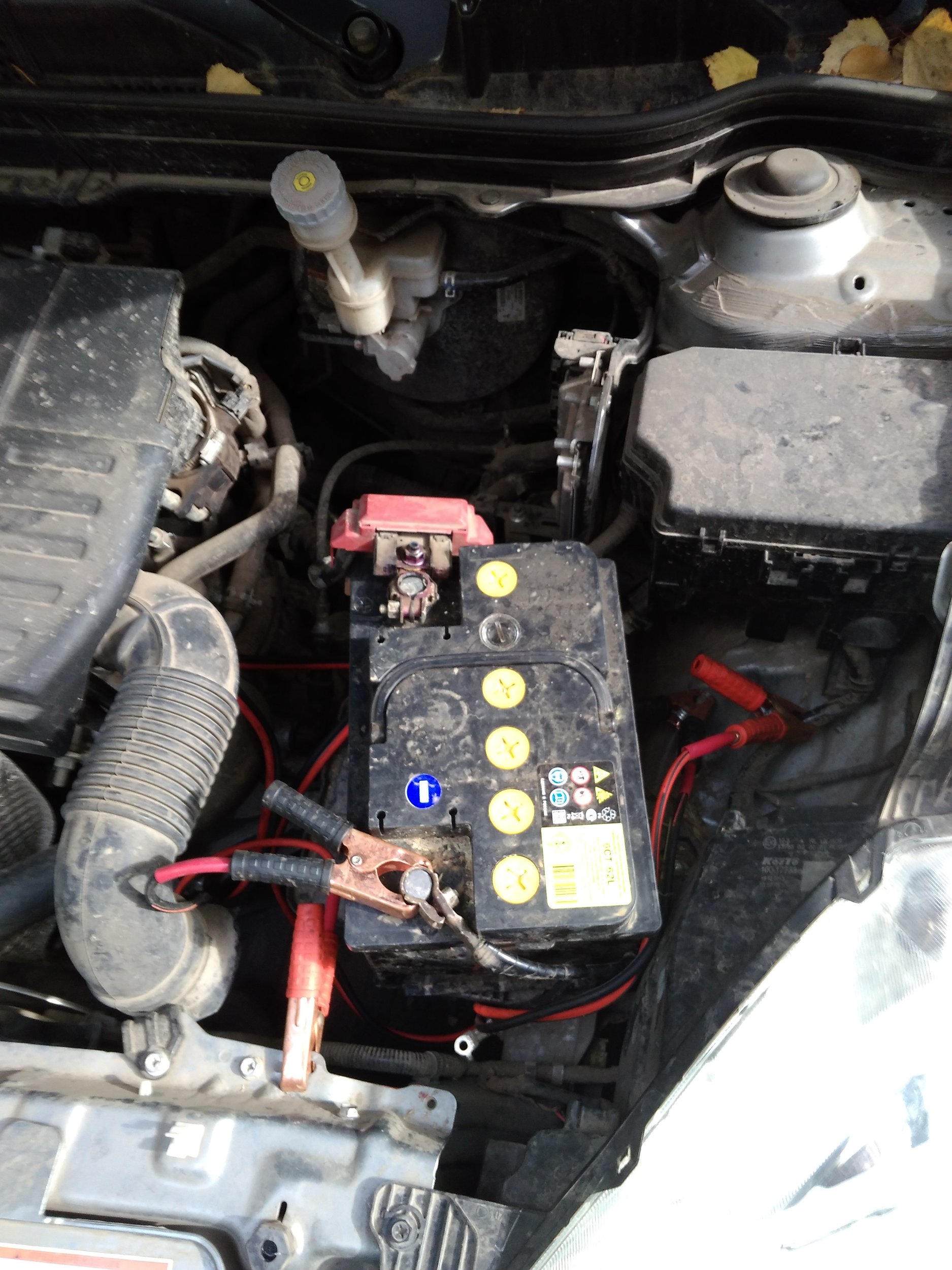

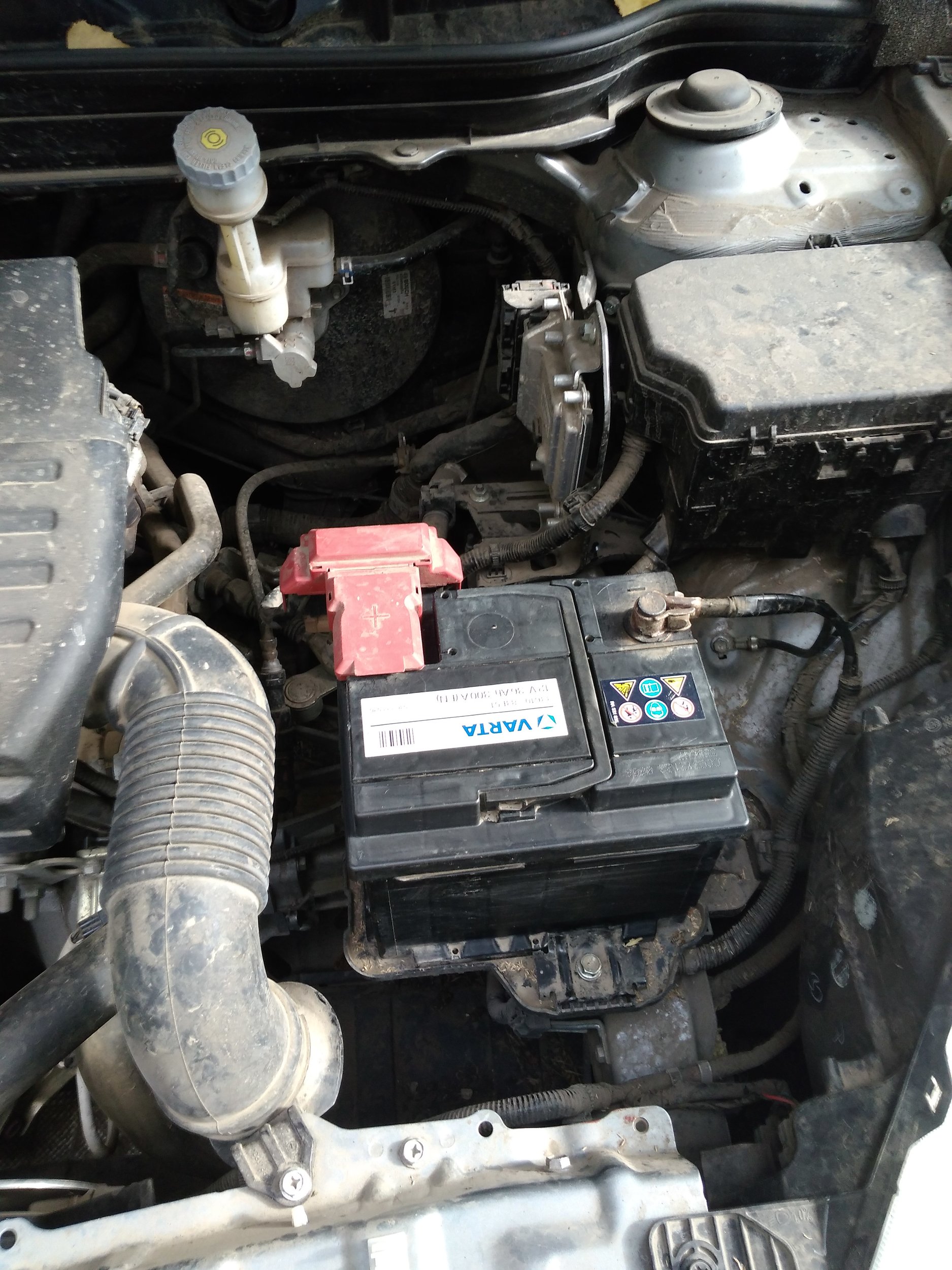

парни,кто-нибудь ставил акб 242*175*175 ? есть мысли спилить бортик подставки под акк в сторону фары который и поставить батарею не 207,а 242,мешать ничему не будет?
Приходилось ставить 242x175x190, причём, с прямой полярностью. (Штатный тогда сдох после третьей остановки с глушением). Км. 20 покатался с таким подключением, см. фото, для сравнения - штатный. Всё было с зазорами, ничего не задевало, не хлюпало.
Посмотреть вложение 182198 Посмотреть вложение 182199 Посмотреть вложение 182200
ничего себе запилил аккумулятор )) и что в итоге сейчас стоит на этом месте?
