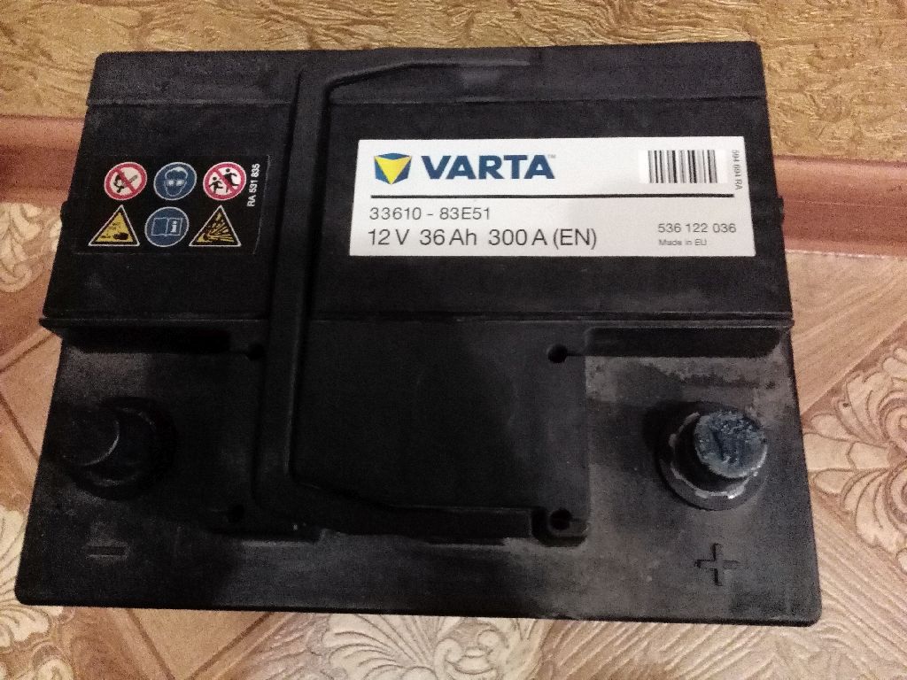

В первые морозцы 2014 сразу познакомился с аккумулятором:).
Долго я его терпел...., но эту зиму он точно не выживет.

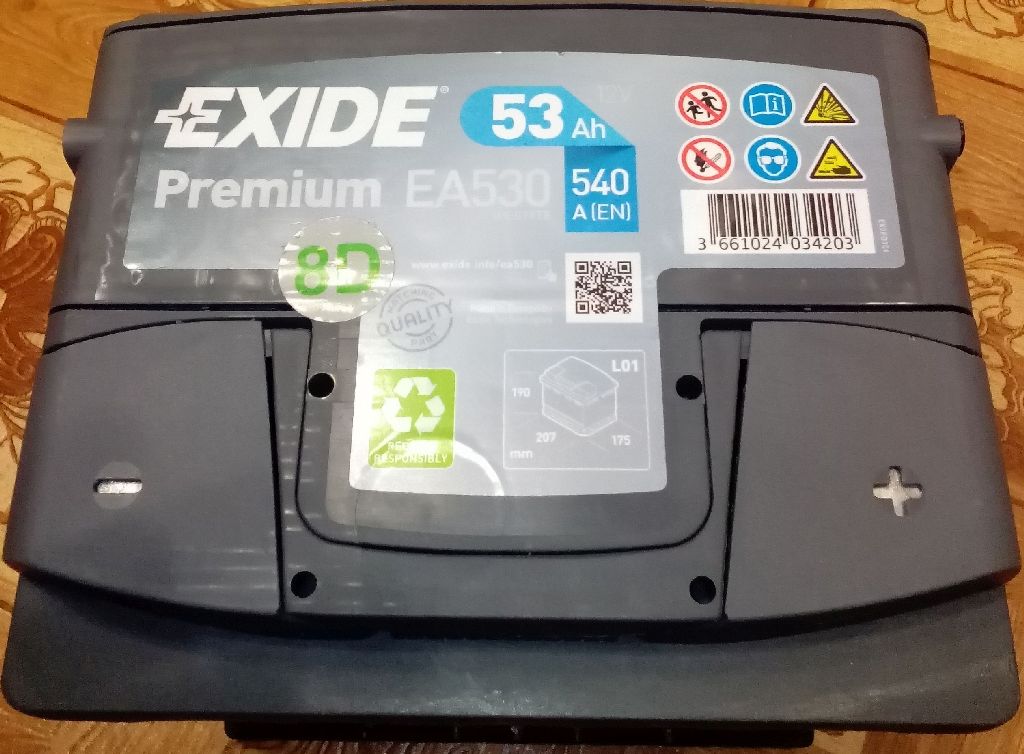

Всегда следил за данной темой с самого начала. Стал искать замену в местных магазинах. Смотрел варты-боши, топлы-табы, эксайды и пр. Уже купил Бош S5 - продавец заверил что аккум сентября 2018 года, дома рассмотрел - сентябрь 2017, а номер перебит (7 на 8 исправлена) - сдал обратно. В еще одном магазине все варты стоят 16 -17 годовo_O.
Купил в результате:
Размеры 207*175*190. Встает на место без доработок. Будем смотреть.:0242:

У Вас такой же аккум? 36 А/ч? Оцените его емкость? 36 - это было когда-то, а через 4 года сколько осталось? 20? 25?
Так то и мой еще работает.. но когда допустим аварийка или габариты высасывают аккум до состояния "не заводит" за весьма короткое время, то уж лучше новый и емкости побольше. имхо:thank_you:

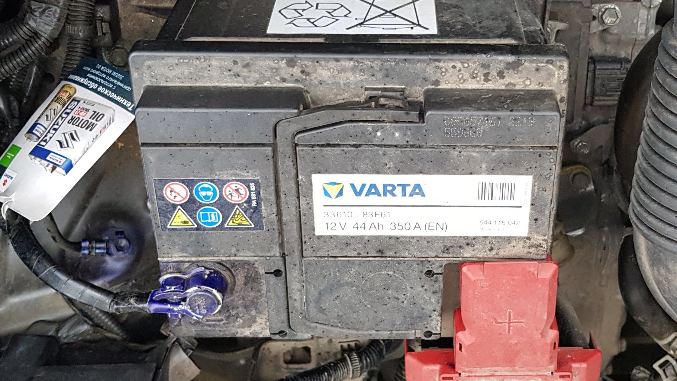

На моем родной 44Ач
Рад за Вас, у меня другой.

Производитель понял свою ошибку и увеличил ёмкость аккумулятора, это хорошо!

Высота штатного (36А/ч Varta) - 175. 190 встает идеально без доработок
