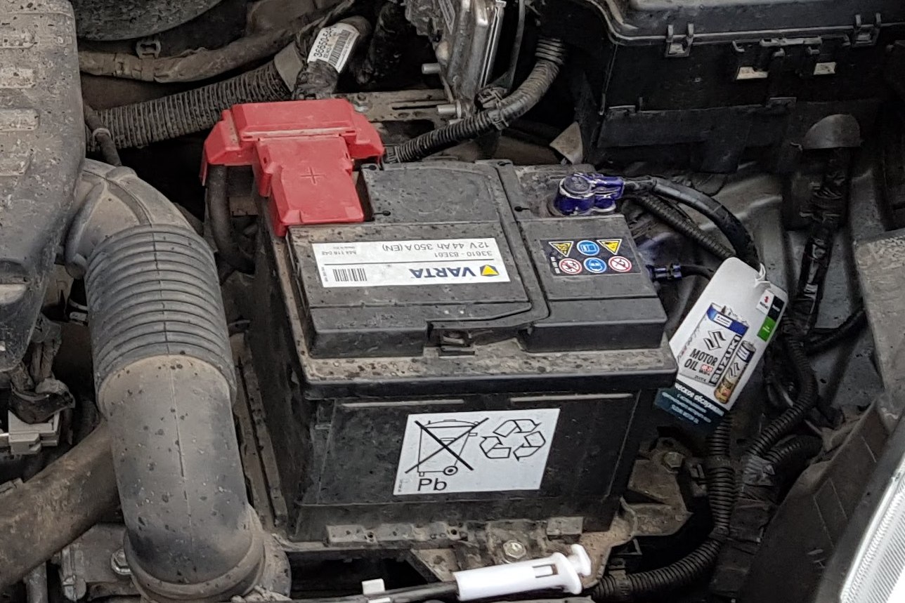

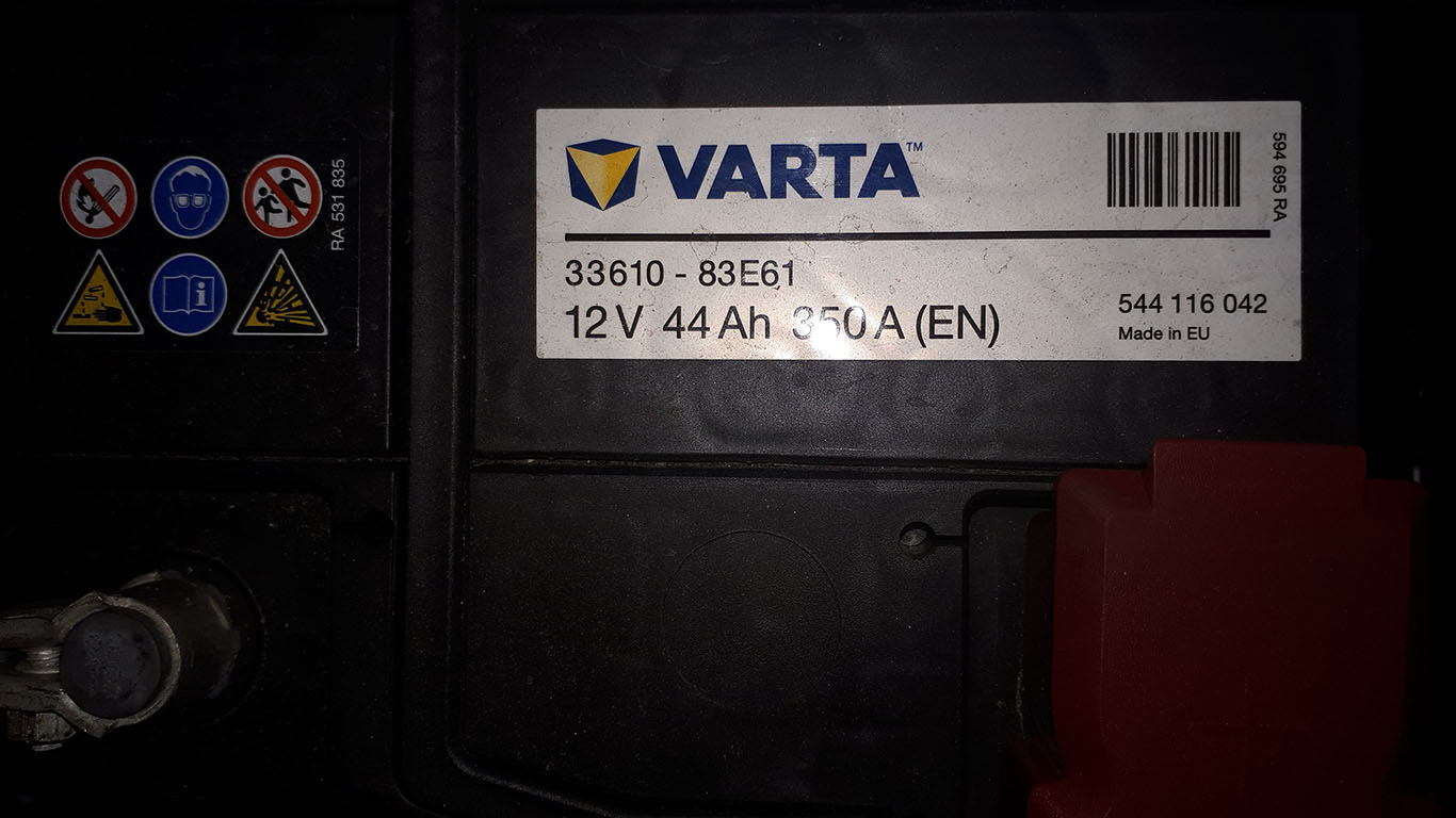

На моей аккумулятор 44 Ah - а что, в более старых моделях стоит ещё меньшей ёмкости?:swoon:

Коллеги, где можно узнать про рекомендуемый аккумулятор для нашей тачки? Имею ввиду официальные рекомендации. Родной на 36 Ач, интереснр на какой можно поменять? Читал про то, что многие ставили помощнее, но как оно в плане эксплуатации?

Коллеги, где можно узнать про рекомендуемый аккумулятор для нашей тачки?.. Родной на 36 Ач, интереснр на какой можно поменять? Читал про то, что многие ставили помощнее, но как оно в плане эксплуатации?
А о чем мы тут, как вы думаете, говорим на протяжении 57 страниц???
Официальные - это к официалам.

четкого вердикта не нашел
Да какой найдёте по размерам с большей ёмкостью, тот и берите. Вот и весь вердикт.
+ отзывы на этот АКБ почитать.[DOUBLEPOST=1543070976,1543070936][/DOUBLEPOST]А. Ну и + смотрите обслуживаемый/ не обслуживаемый.

Нашел fiamm titanium pro 54A за ~100 бел руб. Я так понимаю контора норм. Хотя 54 на мой взгляд будет избыточно, с учетом того как она ездит на 36А

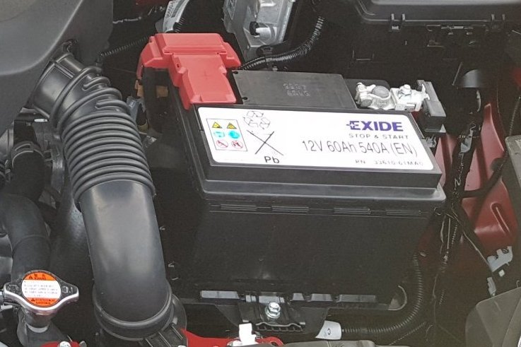

В инструкции есть такое
Аккумулятор Бензин без системы ENG A-STOP 12 В, 36 Ач, 300 A (EN)
с системой ENG A-STOP 12 B, 60 Ач, 540 A (EN)

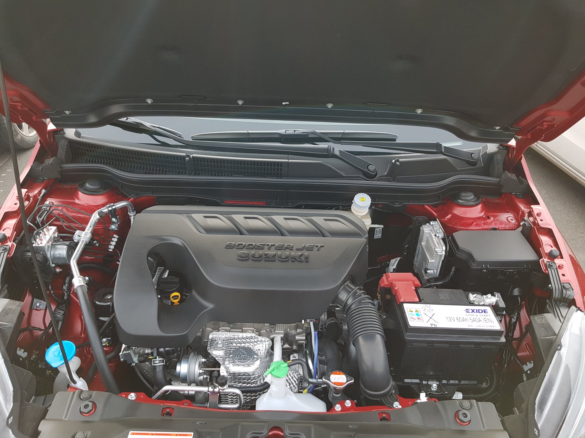

Там вроде площадка под акк и генератор уже другие.
С 16 года ставят уже 44Ач, так что
- самое то.

Да вот в сравнении уже видно ,что для 60 площадка длинней.Интересно,где нибудь можно такую же приобрести.Тогда бы диапазон по выбору акб расширился.

Читал внимательно, но уже запутался, к чему такие сложности.
По идее, деталь №71 http://сузукишоп.рф/index.php?cat=1019
И даже крепится на 1 болт.
Здесь вроде не обсуждали замену площадки.
Мне кажется можно любую поставить, лишь бы в размеры входила, не соприкасалась ни с чем. Там вроде и так всё в притык.

Конечно,может сильно заморачиваться не стоит.Но скажем если бы удлиненная площадка и продавалась свободно, я бы конечно поставил ее.А от другой машины вряд ли подойдет или надо колхозить.
Она продается, и стоит менее 2000р. Номер нужно поискать.
А лапка прижима одинаковая.[DOUBLEPOST=1543238764,1543238240][/DOUBLEPOST]Ну вроде вот номер 72521-61M10 - взято с форума Витары.
