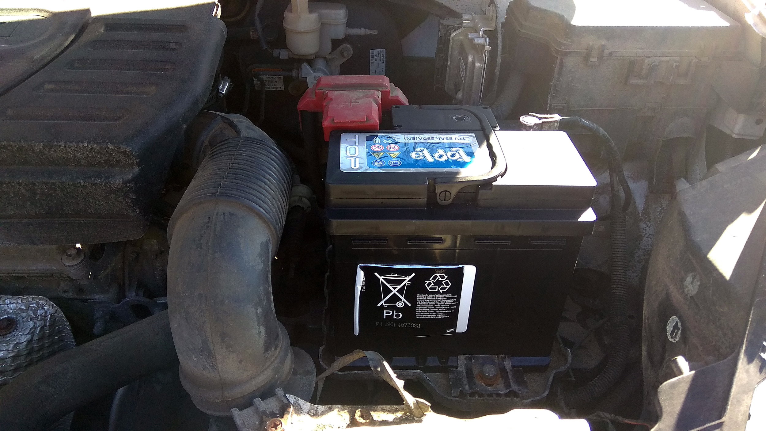

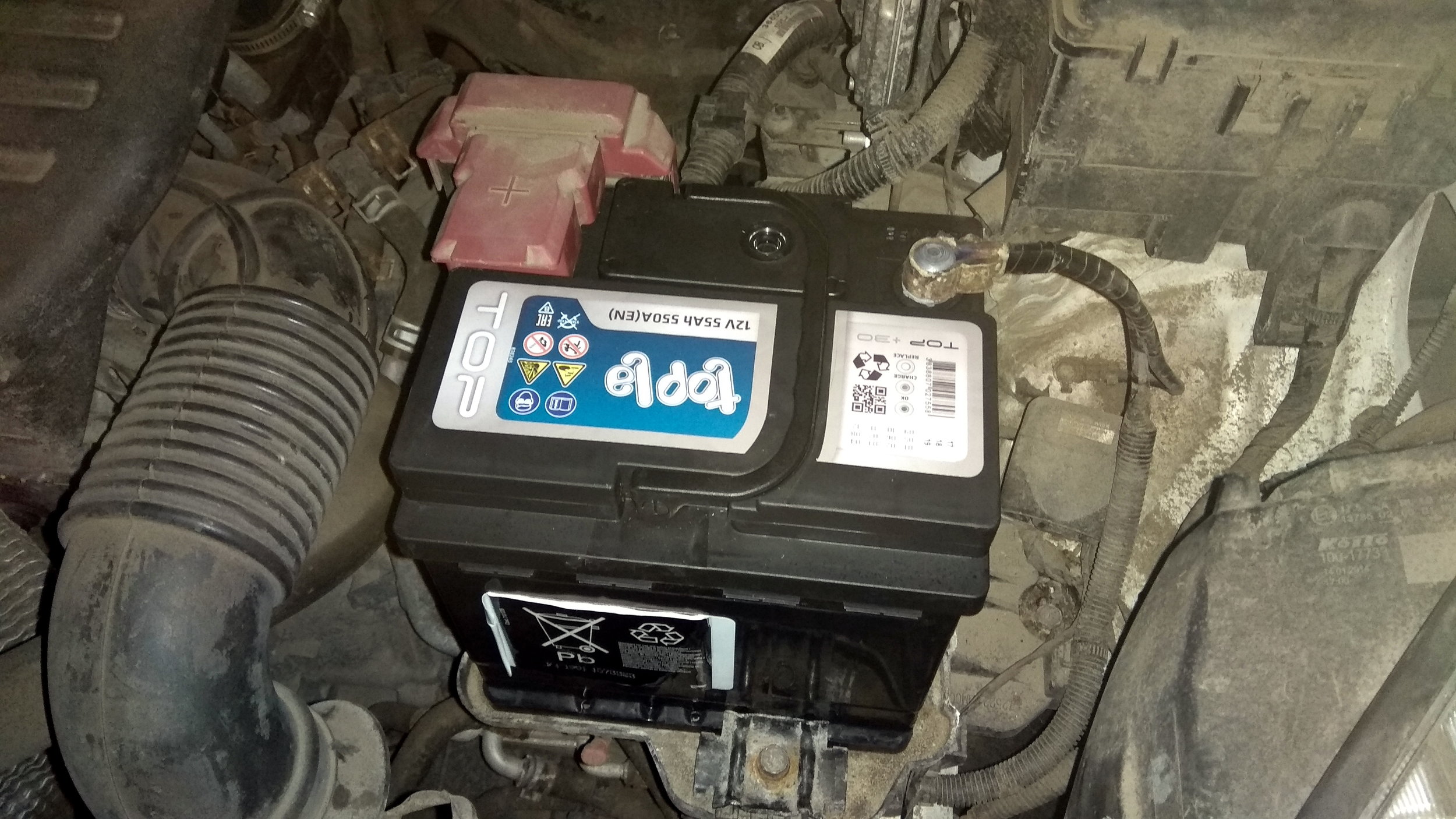

Вот и я созрел на замену аккумулятора. Пробег 50 тыс.км: Вчера заказал, вчера же и привезли Topla 55 Ah. Пусковой ток - 550A, (Производитель: Словения). Размеры 207x175x190. Встал как родной.
Старый АКБ сдал им за 500 руб.
Брал тут: https://top-akb.ru/podbor/by-params...x=&polarity=2&length=207&width=175&height=190

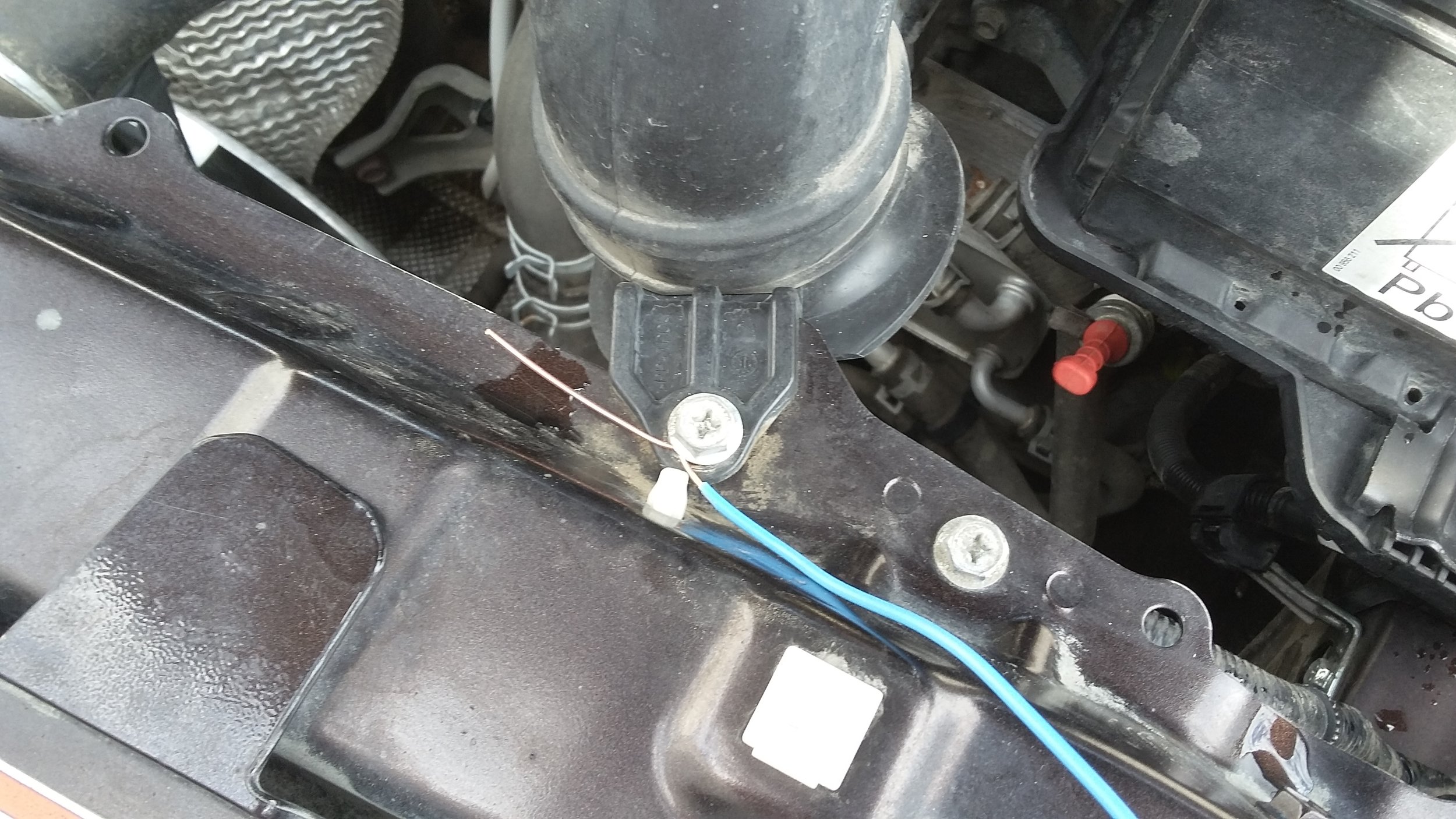

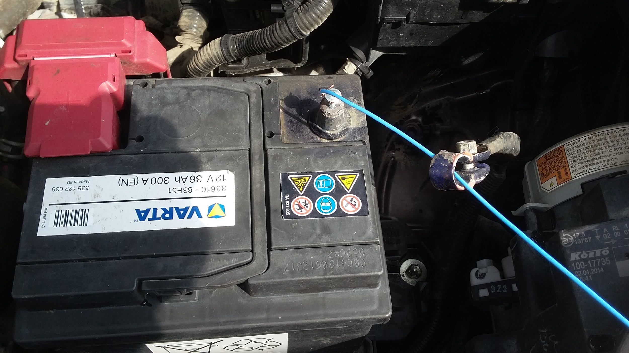

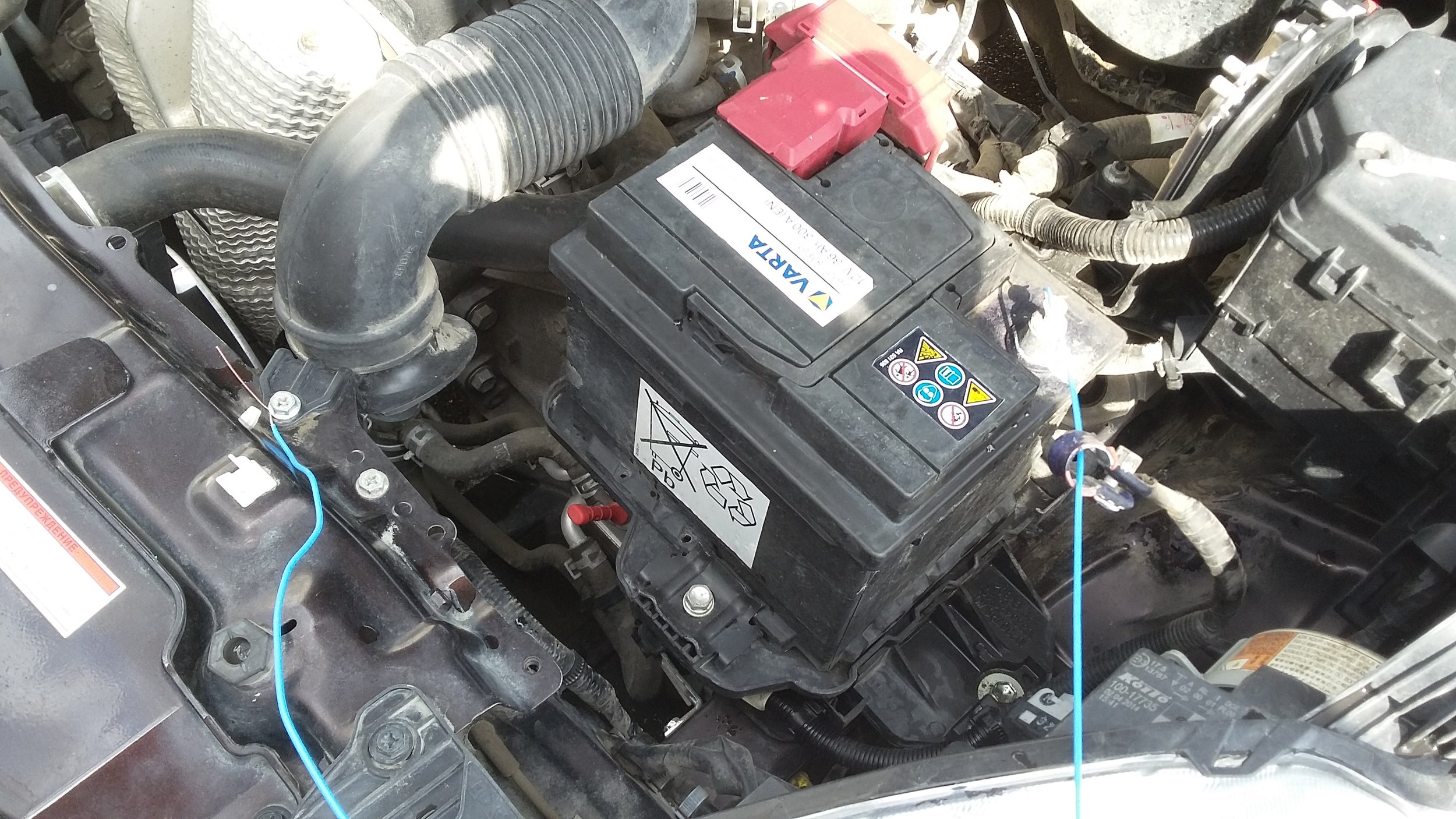

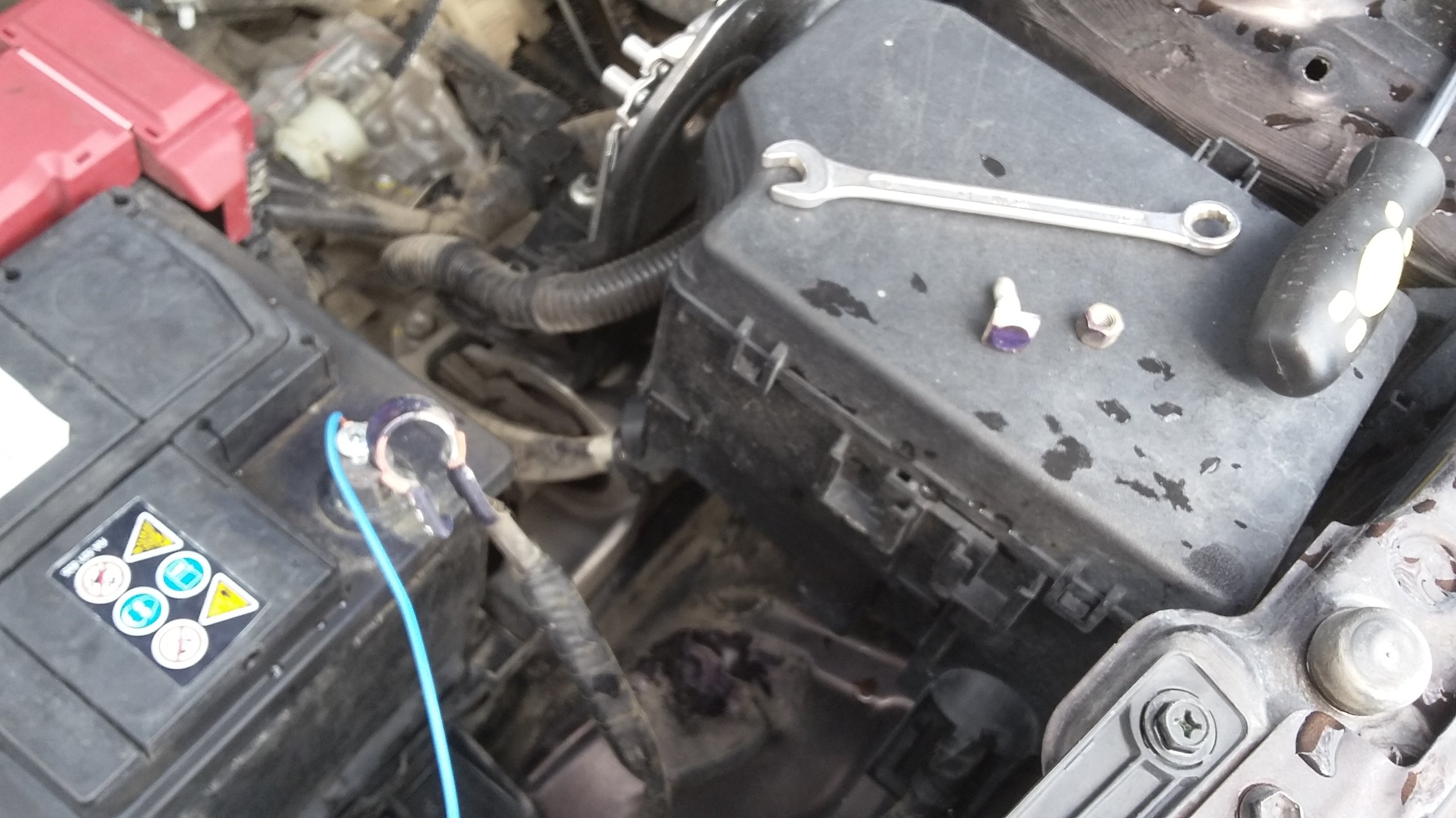

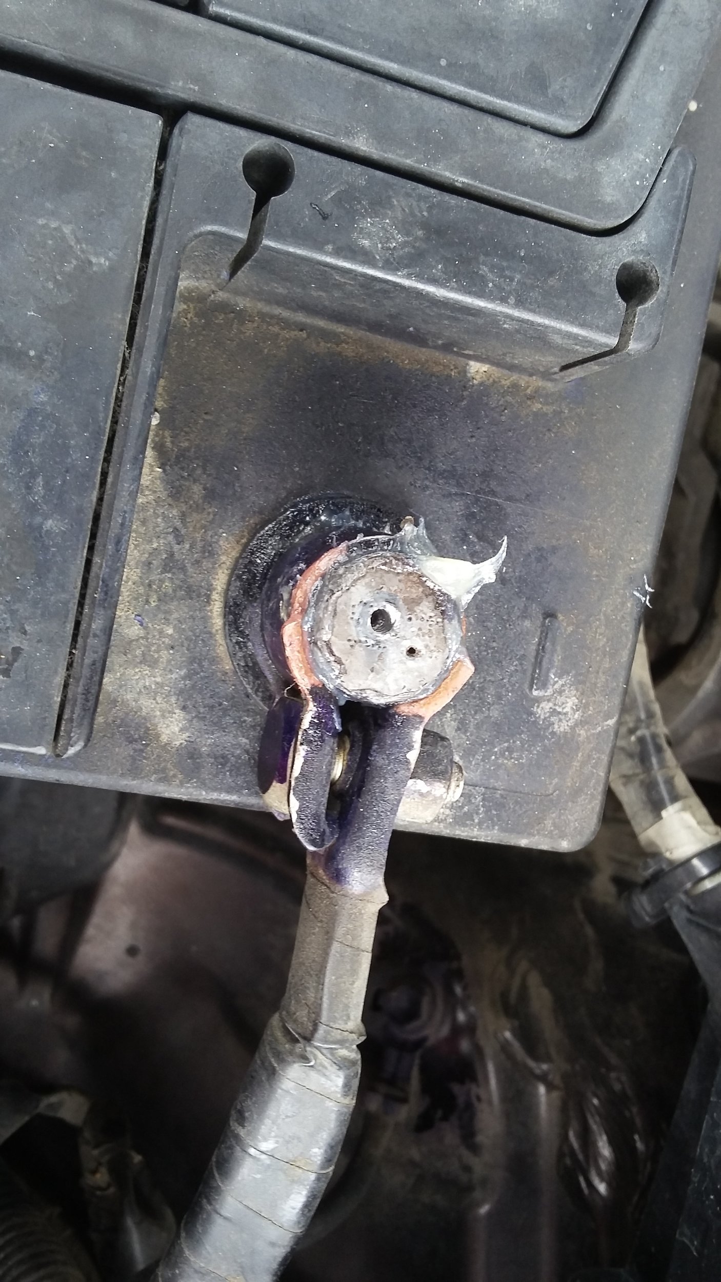

Сегодня ,перед дальней дорогой,решил заглянуть под капот.Обнаружил что минусовая клемма покрылась махровыми окислами(забыл сфоткать).Надо чистить, подумал я,:scratch_one-s_head:.Но за 4 года ,на БК зафиксировалась приятная цифра расхода топлива 8 литров.Не охота сбрасывать.Да и производить все настройки заново неохота.Сверлом 2 мм просверлил отверстие,в минусовой клемме, глубиной 8-10 мм 20190713_111738.jpg Закрутил саморез с прессшайбой,обмотав проводом(витка 4) 20190713_110052.jpg Второй конец провода прикрутил к корпусу так 20190713_110048.jpg общий вид того что получилось 20190713_110043.jpg Теперь,не опасаясь сброса настроек, скинул клемму и раскрутив болт до конца,снял клемму с провода 20190713_110151.jpg Ну а дальше почистил,помазал,собрал в обратной последовательности.Настройки на месте.
