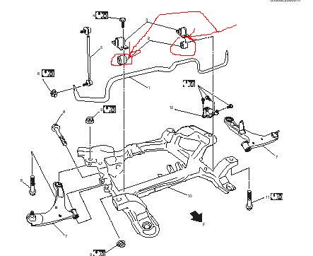

я менял втулки на крузаковские(не сам), скрипеть перестало, с января пока всё ок, до этого телега Не-не-не
EFIM
22 Январь 2007
641
СГВН 2л.АКПП 2006
Ответ: Опять про стуки в передней подвеске
стучать не перестало же...
Перестало,но сейчас опять хруст на полицейских появился!
Добавлено через 52 секунды
А какие конкретно втулки ставили?

Вот енти от заднего стабилизатора LC100:
48815-60150
Я тож купил, все поставить не досуг.

ага, эти, я кстати менял не все, а только две, четрых тогда не было в наличии...пробег был около 12к
А их всего две ;)

....ну вот и я добрался до решения данной проблемы!поставил втулки от крузука...передние...подложил из 1,5 мм металла под них пластинку размером 32 на 35 мм-ХОРОШО!!!посмотрю на сколько хватит,родные менял каждые 15 тысяч,но отчетливый стук слышал где-то к 8-10 тысячам...поразило ткже качество изготовления!!!место обхвата стабилизатора-спец.ткань,чтобы не было скрипа,поверхность прилегающая к плоскости крепежа-вплавлено железо...да тойота -не сузуки...подход другой,даже в мелочах...

...видно не те купил:D(а купил за 30 долл)-облом было ехать возвращать-менять...замерив штангелем-решил "зажать"еще сильней,тем более производственная база для этого есть...

...а якупил передние!,блин...пришлось пластиночку красивую делать:D

Стук в передней подвеске наблюдается с момента выезда из автосалона. Сейчас пробег 5000Стучит на мелких неровностях вроде переезда через трамвайные пути и т.п. На средних, больших и ОГРОМНЫХ кочках и ямах - тишина, очень упругая и комфортная работа подвески.
Решил начать со втулок, хотя в то, что причина - втулки, верилось не очень сильно. Даже если втулки сильно выработаны и там зазор, все равно ТАК стучать металл об резину не может.
Поставил
48815-60150
Родные втулки оказались совсем немного тверже по составу, но вполне упругие и не пластиковые, как здесь писалось, а резиновые. сидели на стабилизаторе плотно, без зазора.
Ну и собственно результат - нулевой. абсолютно без изменений.
будем искать дальше...

найдено то найдено. но не у всех звуки пропали с применением найденного. не все так однозначно.
кстати, в автодине сегодня сказали что ставят проставки именно между корпусом опорного подшипника и чашкой пружины. стоит сие 5 тыр.
я же пока изготовил из капролона шайбы D160/80. завтра поставлю. погода вроде позволяет на улице поковыряться. надеюсь что все-таки поможет.

Прокладки из текстолита под опорники поставил еще осенью эффект превзошел ожидания (тогда втулки стаб. еще не давали о себе знать). ПОДСКАЖИТЕ можт у кого так-же было до смены втулок???Чешу репу.
сначала ставил проставки
основной стук ушел, но децл остался
после замены втулок слева все стало идеально, справа лучше, но стучит все же
в пятницу буду на ТО-30 - обязательно поставлю вопрос
проставки в Дине ставились

Что мешает заоодно поставить шайбы и под опорный подшипник или сточить немного лишнего металла.
Мешало отсутствие съемников пружин ))
решил пока ограничиться прокладками сверху опорного подшипника.
Таки решительно помогло!! Удивительно плотная, упругая подвеска! никаких буханий!
а ведь совершенно не верилось в успех..
Кстати, для тех у кого дома нет циркуля :) могу предложить чертежик прокладки.
http://x-rundik.narod.ru/prokladka.dwg
http://x-rundik.narod.ru/prokladka.jpg
его можно распечатать и обвести. прокладку я сделал из капрона толщиной 2мм (стырил у жены разделочную доску икеа этож надо... капроновая доска...).

Криво поставили или не дотянули это маловероятно.
Стабилизатор стучит когда он не работает и по этому из за разбитых втулок стабилизатор будет стучать как раз при прямом заезде, при заезде под углом торсион стабилизатора закручивается и стуков от него быть не должно.
И вот ты прокатился с мастером то есть вас в машине было двое и стуков не было а потом ты поехал домой один и стуки появились как раз с той стороны где в машине пусто - так что ли?
