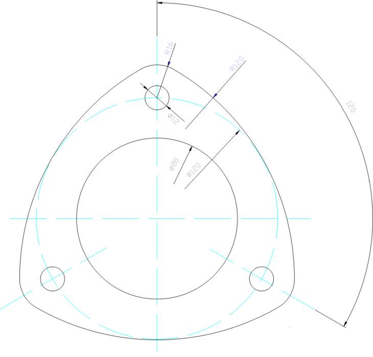

;)Perets! Уважаемый. Уточните плиз. Проставки представляют из себя просто кольцо 80х40х5 мм из текстолита или какие-то фигурные? Спрашиваю потому что не могу открыть ссылки на фото в начале темы. Пишет что вложений нет обращайтесь в администрацию.

Cпасибо за ссылочки, но видимо не у всех еще стоят проги для такого типа файлов, у меня нет....
Не могли бы Вы тот же рисунок выложить под формат А4 в реальном размере как bmp или подобное. А то мучаюсь, не хочет из предложенного печатать в реале... :( Может я не догоняю чего, поясните как? А то гайки крутить - это нам раз плюнуть, а вот с компом....... :D
Выложил "С позволения автора" картинку еще раз с маленькими изменениями.
Инструкция по распечатыванию:
1 Скачиваем файл(открываем, правой кнопкой на рисунке выбираем "сохранить как")
2 Открываем программой "Paint" (есть у каждого встроена в виндовс, типа простенький графический редактор)
3 В закладке выбираем параметры страницы
4 Проверяем расположение бумаги :Должно быть "КНИЖНАЯ"(вертикально)
5 Проверяем поля: Со всех сторон 12,5мм
ПЕЧАТАЕМ ПРОВЕРЯЕМ ЛИНЕЙКОЙ
Можно просто кольцо, можно вырезать фигурные. Фоты из начала темы переехали в ФАК и в конец этой темы на стр 22.
Вот так без чертежей размечаются и вырезаются фигурные:
Взять кусок материала из которого будут выпиливаться проставки, отметить центр будущей детали, разметить центральное отверстие (80), разметить окружность для отверстий под шпильки (120), вырезать центральное отверстие, на окружности для отверстий под шпильки в любом месте отметить центр одного из них, от этого центра ометить центра оставшихся двух (расстояние между центрами 104), просверлить отверстия под шпильки (10), надеть то что получилось на стойку, притянуть штатными гайками, перевернуть стойку и по месту обчертить наружный контур проставки, снять и выпилить. Получаются очень аккуратные проставки точно по форме опоры.

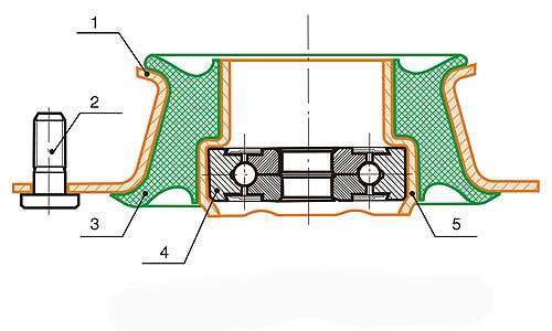

Кардинальное решение в Японии
вот эту
Will
8 Январь 2008
99
СГВН 2л.МКПП 2007
Ответ: Опять про стуки в передней подвеске
Перелопатил интернет по "опорным подшипникам"Насколько я понял, в основной массе конструкций авто других марок резина подшипника прямого контакта (как у нас) с кузовом не имеет. Весь корпус подшипника пропущен через чашку кузова. Проблемы со стуками в узле, только по мере износа самого подшипника. Но это у "них" :D Да и ничего не отрывает....У нас же резинка упирается в кузов. Попробовать подобрать опору от другой марки похоже не выйдет (опять таки из за отсутствия нормального отверстия в кузове) Резать чашку кузова - жесть, врядтли кто станет. Только прокладки... Отрывать не должно ничего если только конструкция и материал нашего подшипника соответственные, в чем есть сомнения :DИ еще. Насколько я понял вот в такие проставки лифта (на одной из фоток явно на передок проставки) можно попробовать подобрать другую опору, но тогда вопрос зачем, ведь сам лифт уже снимет проблему....Вобщем пищи для размышлений еще хватит :D

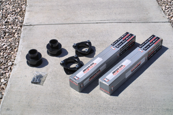

Если внимательно посмотреть на лифт комплект, то можно увидеть, что проставки на передние стойки имеют огромное отверстие посередине, соответственно резинка ни во что упираться не будет после установки, т.е. вариант ее отрыва также вероятен как и при установке толстах шайб.За бугром полно народу поставили лифт и ничего ни у кого не оторвало !!!! ВЫВОДЫ?
Vitaliy70
16 Апрель 2007
Мытищи
Ставить надо 2 мм толщины, от силы три не толще. То что может оторвать резинку если она будет полностью висеть в воздухе предполагал еще на третьей страницы этой темы. При использовании 2-х миллиметровых проставок в воздухе висит только край - небольшой кусочек вся остальная площадь прижата к кузову.
Стуки не вернулись и не вернутся, по крайней мере со стороны стоек.

Дык и я про тоже, только с сомнением :D
Нужен поперечный разрез опоры, чтобы понять как она устроена, тогда можно делать выводы
