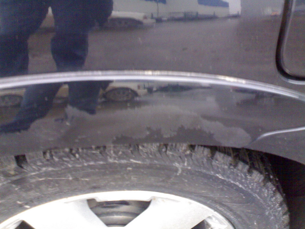

Да эта же ветка начиная с конца второй страницы, название я поменял на вторая серия копаем глубже. Смысл в том что у меня задевало в месте где стоит опорный подшипник
Посмотреть вложение 5505 Посмотреть вложение 5506
отбортовка на фоте слева задевала (краски там нету в одном месте), может из за этого стук быть, хотя техдир говорил что вроде шайбу туда кладут хотя хз может им твои стойки разбирать лениво было.
