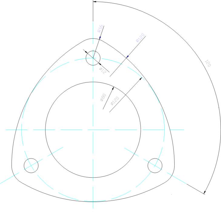

Попался чей-то чертеж прокладки:

За бортом -25 мороза, втулки полиуретан, прокладки фторопласт, полет нормальный, стуков и скрипов не наблюдается.
Спасибо тебе огромное человеческое за прокладки!!! Письмо получил на выходных !!!

Только сегодня поставил прокладки, пол дня ездил-тестил. Стало тико, как наверное и должно быть, но я всеравно придираюсь к любому постороннему звуку, наверное уже болезнь.
еще раз огромное спасибо тебе Vasiura за изготовление и доставкуБраво! Ай
Ну и конечно на радостях пива нахлебелся, за тебя и перца

Ура!!! Добрался и я до стука. Итак, пробег - 14000, авто -2010г.в., затрачено времени - 40 минут, стойки из кулака не выкручивались, материал прокладок - фторопласт, размеры 160*80*0,4, встали на место как родные, буханье пропало. Перец-ты гений! И.
Реально 0.4 мм фторопласта спасает? Или там таки 4 мм фторопласта? Имхо 0.4 мм выдавит , этовесьма текучий материал. Да и толщина какая-то ... несерьезная.
Толщина 4 мм или 0,4 см

еще раз про кольца, а почему собственно тексталит , стальные ктонить ставил?
